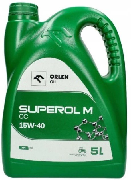

ArKos Opublikowano Środa o 16:41 Udostępnij Opublikowano Środa o 16:41 Odpowiem Ci dlaczego. Niechęć do rodzimych olejów pojawiła się w związku z tym, że ŻADEN producent nie rekomenduje tego oleju. Renault rekomenduje Castrola, który dla nich produkuje oleje do 2027 roku (zgodnie z wieloletnią zawartą umową). Grupa VW współpracuje z Shell'em. Nissan współpracuje z Total'em. Kia/Hyundai ma partnerstwo z Mobil'em. I tak dalej. Ta niechęć jest też spuścizną z czasów słusznie minionych, gdy przed sprzedażą gruza do skrzyni wlewano Hipol jak było słychać jej wycie, a do silnika w Polonezie Superol, który potrafił wyciszyć nawet tłukące panewki. Poza tym klient mający wybór: Lotos za 8 dych a oryginał za 110 (np. GM) wybierze oryginał. 3 dychy nie mają cipki, żeby się za nimi uganiać, a w końcu jakby nie było GM to olej oryginalny. Myślę, że dużo wody w kranie upłynie, nim polskie wyroby naftowe będą szanowane. O ile w ogóle będą. Ja osobiście wyznaję zasadę: lepiej lej Lotos i zmieniaj co 10 czy 15k niż super hiper longlife topowej firmy na 30k. Na pewno silnik dłużej pożyje na Lotosie, bo istotą dbania o silnik jest wymiana oleju pełniącego wiele ról oprócz smarowania: np. chłodzenie, czyszczenie, łączenie ze sobą frakcji powstających w procesie spalania paliwa czyli popioły, węgiel itp. Silnik zabija brak możliwości spełniania swojej roli przez olej, który w pewnym momencie zużyje się w jakimś stopniu nawet, jeśli auto mało jeździ. Stąd zalecenie wymiany raz w roku, bo olej niestety łapie wilgoć z powietrza, niespalone paliwo itp a potem taka rzadka breja niszczy panewki, wałki i inne elementy.   Cytuj Odnośnik do komentarza https://forum.opel24.com/topic/108403-olej-gm-dexos-1-gen-3-a-gen-2/page/2/#findComment-825045 Udostępnij na innych stronach Więcej opcji udostępniania...
ZafirC Opublikowano wczoraj o 05:33 Udostępnij Opublikowano wczoraj o 05:33 (edytowane) 13 godzin temu, ArKos napisał: ŻADEN producent nie rekomenduje tego oleju ale wiesz że takie umowy partnerskie nie są za darmo ? Tzn producent chętnie zarekomenduje takiego Orlena np ... jeżeli dostanie go niemal za darmo albo za darmo. Stąd potem takie ceny jakie widzimy pokroju 4L bańki zwykłego Magnateca 10W-40 za 140zł czy "edża" 5/30 za 200... bo marketing kosztuje. Ktoś to musi zapłacić i wiadomo że klient końcowy. Natomiast nasi producenci - jako podmioty rafinujace ropę którą muszą kupować - nie mogą sobie pozwolić na takie "gratisy" jak jakiś ExxonMobile, Petronas czy BP Amoco (właściciel Castrola), itp, itd... W większości decydują o tych wyborach powiązania kapitałowe, jakieś wzajemne współprace czy elementarne pobudki patriotyczne. Stąd koncern Fiata przez lata rekomendował oleje Selenia, grupa PSA czy Renault francuskie oleje Total a niemieccy producenci samochodów rodzimy Aral. Oczywiście dzisiaj większość z nich wchodzi już w skład portfolio dużo większych światowych graczy, co jednak nie zmienia faktu że tak właśnie było. Powiązania kapitałowe, doświadczalne oraz narodowe decydowały o takich dealach a nie jakieś fora dyskusyjne ludzi w 99% nie mających pojęcia o materii. Mających za to telewizory. I był taki moment - Subaru na rynku polskim rekomendowało oleje Lotos Quazar jako fabryczne w swoich autach. (Skądinąd oleje świetnie wypadające w testach) Przez wiele lat samochody produkowane (a raczej składane) u nas w Polsce jak Daewoo/Lublin a już zwłaszcza cieżarowe jak Autosan, Star-MAN czy Jelcz albo Solaris opuszczało fabryki zalane polskimi olejami takich marek jak Lotos czy istniejący do dziś Tedex. Do dzisiaj można znaleźć zdjęcia samochodów grupy FSO z nalepkami w komorze silnika informującymi że ten został fabrycznie zalany olejem tego producenta. 13 godzin temu, ArKos napisał: do skrzyni wlewano Hipol jak było słychać jej wycie, a do silnika w Polonezie Superol, I wlewano... ponieważ innych olejów na rynku nie było. (I nie Superol a raczej Selektor: Selektor stosowany był w silnikach benzynowych a Superol - diesla) Ale obie nazwy funkcjonują do dziś na rynku mając się świetnie a Twoja opinia o nich świadczy tylko o tym że nie bardzo masz pojęcie o materii. Hipol - jest to nazwa określająca całą gamę produktów przekładniowych a "proceder" o którym piszesz bardziej skupiał się na półświatku mechaników/handlarzy tamtej epoki, którzy zamiast dokonywać naprawy głównej skrzyni czy mostów zalewali je miksem oleju przekładowego (a że wówczas jedynym dostępnym był Hipol) z rozpuszczonym na kuchni wiaderkiem smaru a czasem i dodatkiem trocin (tak, tych powstałych w procesie obróbki drewna) aby wyciszyć wycie zużytych elementów pracujących skrzyni czy mostów. I nie było ono powodowane stosowaniem oleju Hipol a elementarnym gównolitem z jakich owe mechanizmy wykonane zostały oraz ogólną bylejakością tamtej epoki. Dzisiaj nie trzeba się uciekać do takich patentów bo są na rynku odpowiednie oleje jak Transol 320/460 czy 680 które "robią to samo" (czyt: potrafią wyciszyć wyrąbaną skrzynię czy wyjący most napędowy) Superol... kolejna grupa olejów - tym razem silnikowych - funkcjonująca do dziś jako podstawowy olej w rolnictwie czy przemyśle. A to o czym piszesz znowu wynika z tego ze coś tam dzwoni ale nie do końca wiadomo w którym kościele. Było i jest do dziś takie olełum jak CB/CC-50. Bardzo gęsty olej odporny na wysokie temperatury zalecany do silników pracujących pod bardzo dużym obciążeniem oraz tak wtedy jak i dzisiaj - do mocno zużytych silników - w których ze względu na swoją konsystencję zauważalnie podnosił ciśnienie oleju (wyciszał silnik), maskując takie zjawiska jak zużycie panewek czy nadmierną konsumpcję oleju. I do dziś pełni taką funkcję. Cała reszta kupuje Motodoktory po 20zł puszeczkę 400ml. Do dzisiaj oleje Superol sprzedają się świetnie mając szerokie grono nabywców. Edytowane wczoraj o 06:12 przez ZafirC   Cytuj Odnośnik do komentarza https://forum.opel24.com/topic/108403-olej-gm-dexos-1-gen-3-a-gen-2/page/2/#findComment-825060 Udostępnij na innych stronach Więcej opcji udostępniania...
ArKos Opublikowano wczoraj o 15:04 Udostępnij Opublikowano wczoraj o 15:04 Wiadomo, że zawsze z umowy płyną korzyści dla obu stron, to oczywista oczywistość. Co do oleju - Superol był potwornie gęsty i dlatego lano go do Poldka, bo wał podparty w 3 punktach = przeciążanie panewek. Wszystko co piszesz jest mi znane, zaręczam To, czy dziś mają się świetnie, czy nie, nie jest wyznacznikiem mojej wiedzy czy niewiedzy. Wnikanie w szczegóły i szczególiki handlarskich praktyk z tamtych lat jest zarzewiem kolejnego tematu-rzeki. Siedząc w kręceniu śrubek 30 lat z okładem, coś tam udało mi się dowiedzieć, zobaczyć i naocznie się przekonać, więc zdanie mam wyrobione. Niekoniecznie zbieżne z Twoim czy kogoś innego, ale jak dotąd się sprawdza. A obce oleje wtedy na rynku już były. Taki Castrol ponad 80 lat już jest u nas, a w połowie lat 90-tych utworzono Castrol Polska. Tyle, że był to drogi olej, nie każdego było stać, dlatego królował Selektol, Superol, Hipol i inne polskie produkty.   Cytuj Odnośnik do komentarza https://forum.opel24.com/topic/108403-olej-gm-dexos-1-gen-3-a-gen-2/page/2/#findComment-825071 Udostępnij na innych stronach Więcej opcji udostępniania...
