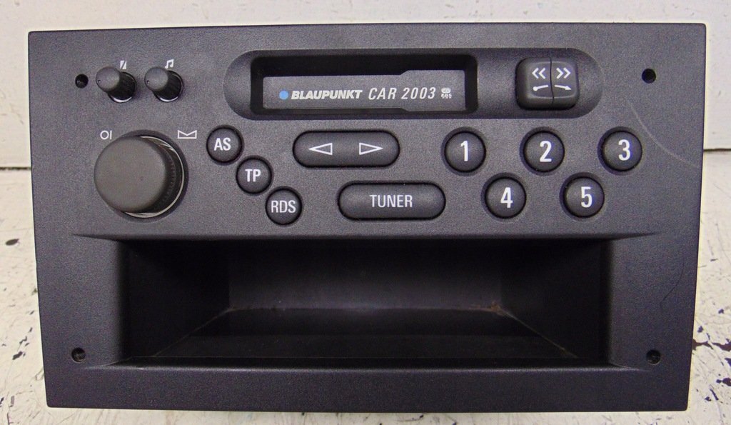

Jarek Opublikowano Środa o 07:08 Udostępnij Opublikowano Środa o 07:08 Witam, czy ktoś mógłby podpowiedzieć, jak zdemontować radio w Oplu Agila A? Nie chcę niczego uszkodzić — czy potrzebne są specjalne klucze, czy wystarczą zwykłe narzędzia? Z góry dzięki za wskazówki!   Cytuj Odnośnik do komentarza https://forum.opel24.com/topic/108852-demonta%C5%BC-radia-agila-a/ Udostępnij na innych stronach Więcej opcji udostępniania...
Marcin 83 Opublikowano Środa o 07:52 Udostępnij Opublikowano Środa o 07:52 Dobierz jakieś cienkie torxy lub imbusy , gwoździe , śrubokręty i trzeba w te cztery otwory włożyć aż zapadki dostaną luzu i wtedy radio do siebie pociągnij   Cytuj Odnośnik do komentarza https://forum.opel24.com/topic/108852-demonta%C5%BC-radia-agila-a/#findComment-825787 Udostępnij na innych stronach Więcej opcji udostępniania...
