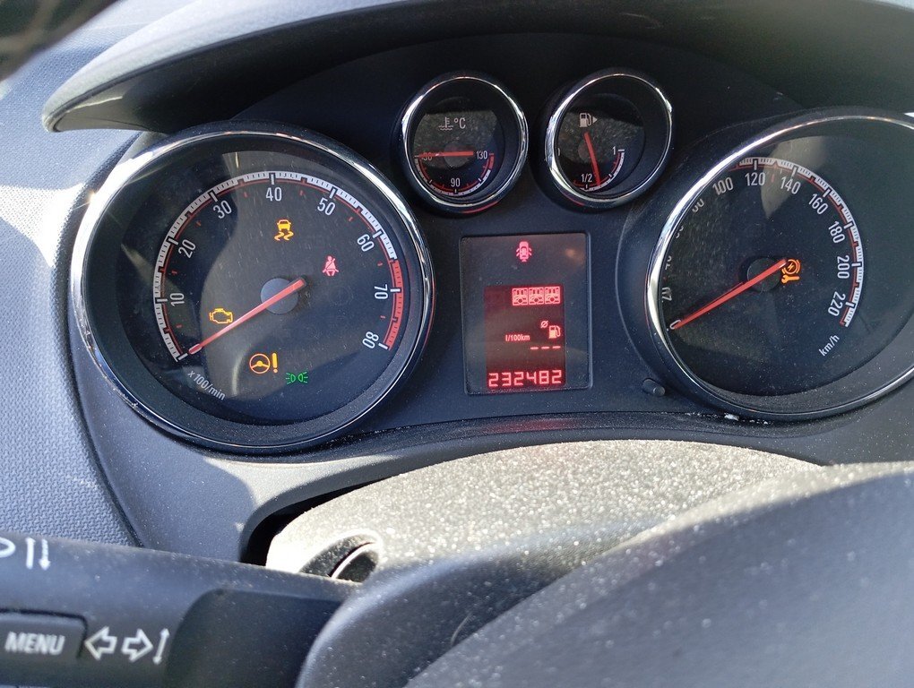

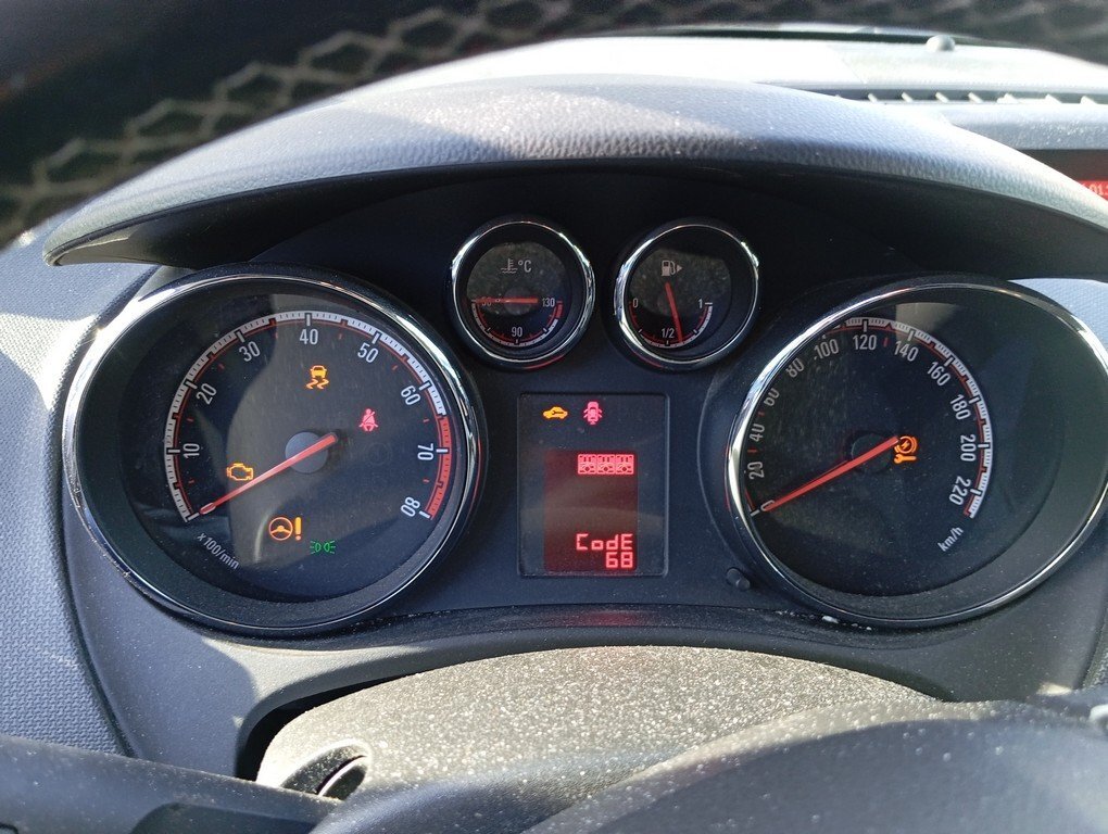

zbyhchm Opublikowano wczoraj o 07:34 Udostępnij Opublikowano wczoraj o 07:34 Witam, OPEL MERIVA B 1,4 Turbo. Kilka tygodni temu nagle zapala się EPS, CheckEngine i znika wspomaganie. Po odłączeniu aku zniknęły błędy. Po przejechaniu kilkunastu kilometrów - to samo. Gdy pewnego razu zabrakło prądu i odpaliłem auto z urządzenia rozruchowego - błędy zniknęły. Zmierzyłem napięcie na aku przy wyłączonym silniku i okazało się, że mam tylko 11,6V. Po odpaleniu napęcie na aku 14,3V, stąd wnioskuję, że alternator działa. Wymieniłem na nowy akumulator wszystkie problemy się skończyły. Do wczoraj. Dopaliłem auto, ruszyłem i po 50 metrach - ten sam układ błędów. Czy ktoś miał podobny problem lub ma jakieś sugestie?   Cytuj Odnośnik do komentarza https://forum.opel24.com/topic/108965-meriva-b-14-turbo-rok-2016-b%C5%82%C4%85d-eps-znika-wspomaganie/ Udostępnij na innych stronach Więcej opcji udostępniania...
Navia Opublikowano wczoraj o 07:46 Udostępnij Opublikowano wczoraj o 07:46 11 minut temu, zbyhchm napisał: Wymieniłem na nowy akumulator wszystkie problemy się skończyły. Ile czasu był nowy akumulator ? 11 minut temu, zbyhchm napisał: Po odpaleniu napęcie na aku 14,3V, stąd wnioskuję, że alternator działa. Tego nie była bym pewna bo skoro na nowym aku też to się pojawiło.   Cytuj Odnośnik do komentarza https://forum.opel24.com/topic/108965-meriva-b-14-turbo-rok-2016-b%C5%82%C4%85d-eps-znika-wspomaganie/#findComment-826060 Udostępnij na innych stronach Więcej opcji udostępniania...

zbyhchm Opublikowano wczoraj o 10:53 Autor Udostępnij Opublikowano wczoraj o 10:53 Wcześniej przy tych błędach znajomy elektryk odczytał błędy i stwierdził, że nie wie jak auto zapaliło...   Cytuj Odnośnik do komentarza https://forum.opel24.com/topic/108965-meriva-b-14-turbo-rok-2016-b%C5%82%C4%85d-eps-znika-wspomaganie/#findComment-826063 Udostępnij na innych stronach Więcej opcji udostępniania...
Marcin 83 Opublikowano 23 godziny temu Udostępnij Opublikowano 23 godziny temu Ale to co podajesz to nie są błędy tylko komunikaty z deski. Pod jednym komunikatem kryje się wiele błędów . Masz system start&stop ? Jaki masz akumulator włożony ? No i code 68 jest często powiązane ze wspomaganiem. A to też tak nie do końca , bo to może być tylko skutek innej usterki a nie przyczyna usterki   Cytuj Odnośnik do komentarza https://forum.opel24.com/topic/108965-meriva-b-14-turbo-rok-2016-b%C5%82%C4%85d-eps-znika-wspomaganie/#findComment-826064 Udostępnij na innych stronach Więcej opcji udostępniania...
zbyhchm Opublikowano 22 godziny temu Autor Udostępnij Opublikowano 22 godziny temu Bez start-stop .Aku 60Ah   Cytuj Odnośnik do komentarza https://forum.opel24.com/topic/108965-meriva-b-14-turbo-rok-2016-b%C5%82%C4%85d-eps-znika-wspomaganie/#findComment-826066 Udostępnij na innych stronach Więcej opcji udostępniania...
