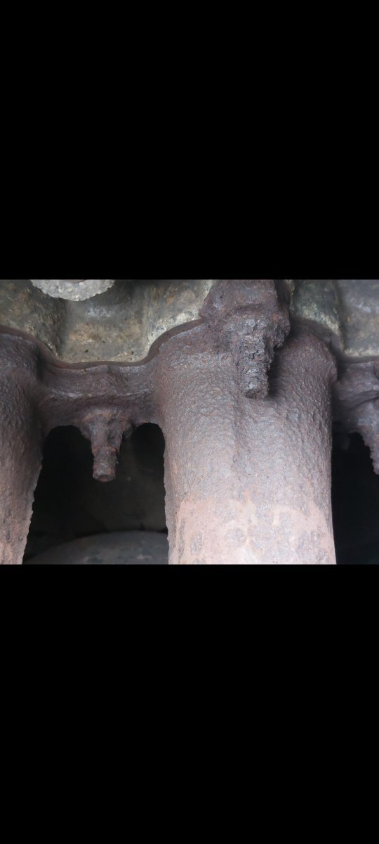

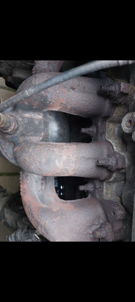

Jestem posiadaczem Opla Zafiry z silnikiem 1.8 16v 125 KM. Mam pytanie, otóż prawdopodobnie do wymiany będę miał sondę lambda i z racji tego, że może być problem z jej odkręceniem zauważyłem, że w razie gdybym chciał odkręcić kolektor wydechowy to również byłby z tym problem. Pytanie do was - czy wy byście coś z tym zrobili czy jeździć aż bardziej to skoroduje/ewentualnie jakie polecacie środki zaradcze na ten moment.

Psikac kilka dni penetrantem , na zimny i na ciepły - byle nie gorący . Potem dobry klucz - można kupić na sztuki nasadowy do sondy . I wtedy próbował bym atakować  na rozgrzanym motorze tak aby się nie poparzyć , małymi ruchami .
A z kolektorem... Pewnie nakrętki pozrywaja szpilki , wtedy trochę zabawy jest. Ważne żeby coś wystawało po zerwaniu , naspawać nakrętkę i pod wpływem temperatury powinny wyjść i szpilki
https://forum.opel24.com/topic/109069-kolektor-wydechowy-opel-zafira-18-16v/#findComment-826315
Dobrze Marcin mówi, psikać kilka dni i dobrym, powtarzam dobrym kluczem atakować sondę.
Pójdzie.
