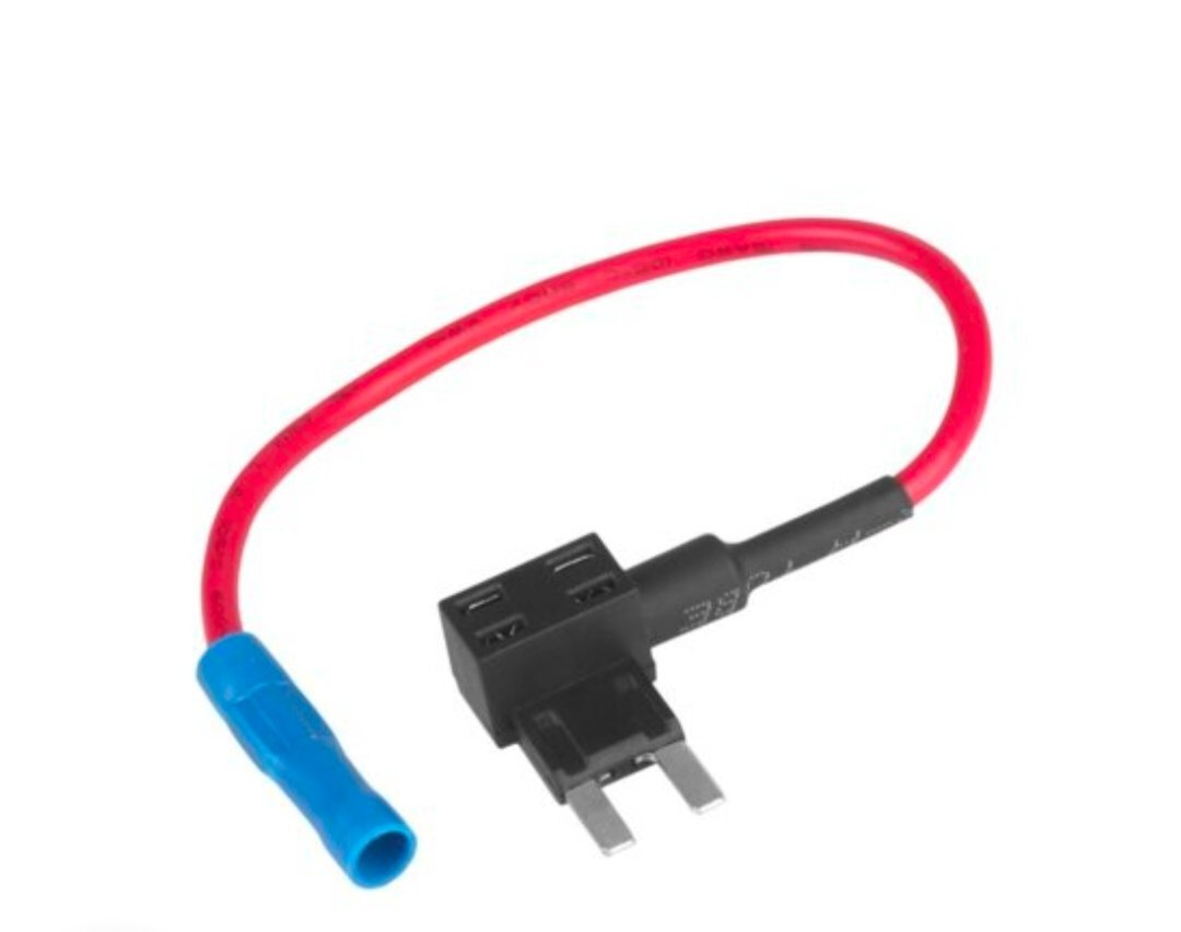

Marcin 83 Opublikowano 7 godzin temu Udostępnij Opublikowano 7 godzin temu Są takie bezpieczniki z wyprowadzonymi kablami , super sprawa jak się ma wolne miejsce   Cytuj Odnośnik do komentarza https://forum.opel24.com/topic/110820-pod%C5%82%C4%85czenie-adaptera-kamerki/page/2/#findComment-829560 Udostępnij na innych stronach Więcej opcji udostępniania...
Mery 11 Opublikowano 7 godzin temu Udostępnij Opublikowano 7 godzin temu Jeśli coś robimy dla siebie, to z całym szacunkiem, nie odstawajmy druciarstwa z powodu czasochłonności prac. Do skrzynki, choć nie jest takie proste./ rozbiórka skrzynki nie jej wyjęcie / Sam się popiołem ze wszystkim, co podkładałem w mery, a jest trochę tego. Można wykorzystać puste miejsca, jak napisał Waldek 2020. Można pomyśleć i wpiąć się z tyłu skrzynki w przewody wychodzącego z danego bezpiecznika. Jest to bezpieczniejsze i nie łatwo palne.😁 4 godziny temu, Navia napisał: Ja mam tak . Atak na marginesie. Ze zdjęcia wynika, że kabelki są podpięte przed bezpiecznikiem. Dolna noga bezpiecznika to zasilanie. Górna noga idzie do odbiornika, gdzie go zabezpiecza.   Cytuj Odnośnik do komentarza https://forum.opel24.com/topic/110820-pod%C5%82%C4%85czenie-adaptera-kamerki/page/2/#findComment-829562 Udostępnij na innych stronach Więcej opcji udostępniania...
