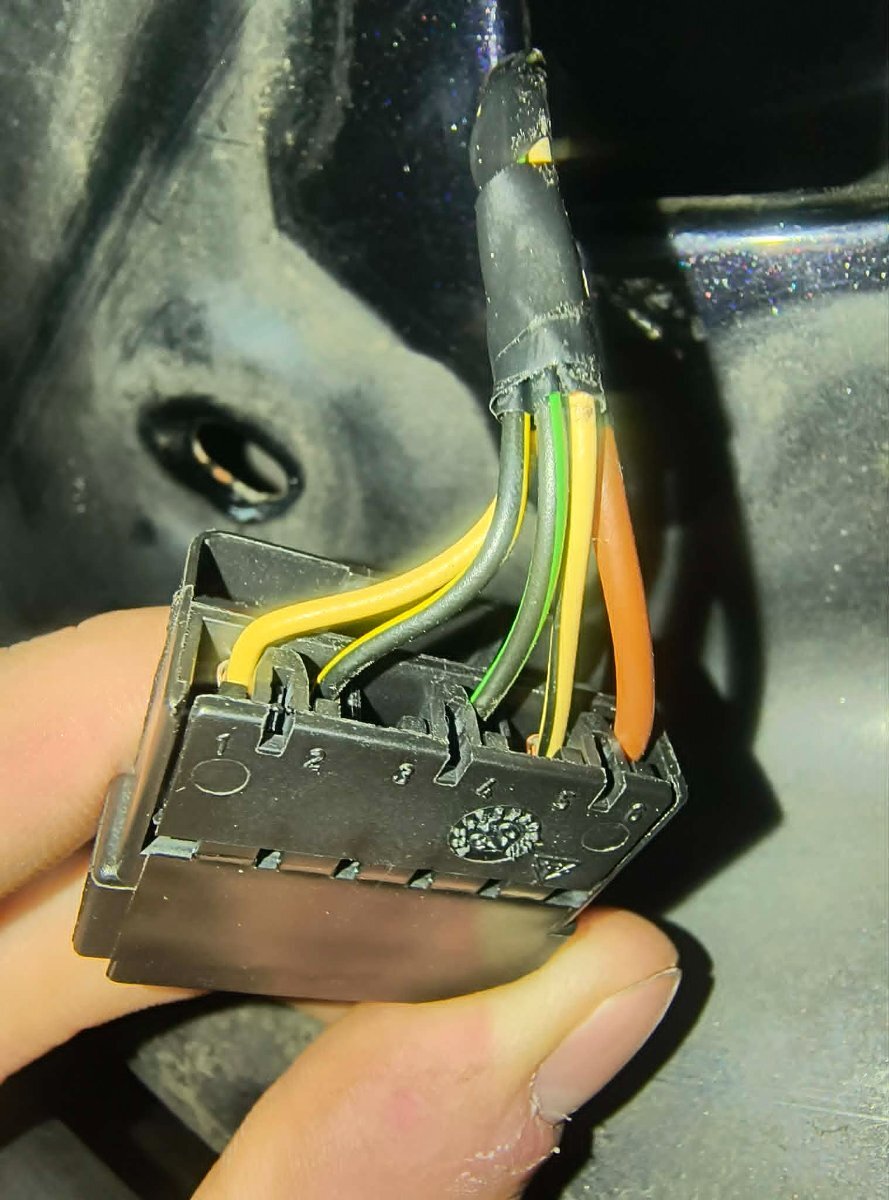

KacperOplarz Opublikowano 13 Czerwca Udostępnij Opublikowano 13 Czerwca Witam chciałbym się zapytać które kolory kabli lampy tylniej (lampy cofania) to: +12V GND   Cytuj Odnośnik do komentarza https://forum.opel24.com/topic/111268-kostka-lampy-tylniej-astra-iii/ Udostępnij na innych stronach Więcej opcji udostępniania...

KacperOplarz Opublikowano 14 Czerwca Autor Udostępnij Opublikowano 14 Czerwca pozwól że ci przybliżę jakie kolory widnieją na zdjęciu 1. żółty 2. czarny z żółtym paskiem 3. 4. czarno - zielony 5. żółty z czarnym paskiem 6. brązowy cała lampa działa poprawnie, szukam przewodu który odpowiada za świecenie lampy wstecznego jeśli to coś da to rok 2006 auta hatchback   Cytuj Odnośnik do komentarza https://forum.opel24.com/topic/111268-kostka-lampy-tylniej-astra-iii/#findComment-830502 Udostępnij na innych stronach Więcej opcji udostępniania...
waldek2020 Opublikowano 14 Czerwca Udostępnij Opublikowano 14 Czerwca jak masz miernik to nie powinno być tematu ?? ale popatrze w tis2000 model silnika ? a i czy druga wtyczka nie ma większej obsady pinów ? znaczy czy tamta nie ma właśnie dodatkowego kabla od wstecznego?   Cytuj Odnośnik do komentarza https://forum.opel24.com/topic/111268-kostka-lampy-tylniej-astra-iii/#findComment-830503 Udostępnij na innych stronach Więcej opcji udostępniania...
ja37 Opublikowano 14 Czerwca Udostępnij Opublikowano 14 Czerwca Pytałeś o =12V. O brązowym nie pisałem, bo i w VW to jest masa. 52 minuty temu, waldek2020 napisał: jak masz miernik to nie powinno być tematu ?? No właśnie? Wybacz, że nie bedę ściągał swojej lampy, żeby zmierzyć - kiepskie dojście jest w GTC.   Cytuj Odnośnik do komentarza https://forum.opel24.com/topic/111268-kostka-lampy-tylniej-astra-iii/#findComment-830505 Udostępnij na innych stronach Więcej opcji udostępniania...
KacperOplarz Opublikowano 14 Czerwca Autor Udostępnij Opublikowano 14 Czerwca Jak próbuję zmierzyć multimetrem to na każdym pokazuje mi 0, miernik raczej nie jest pierdolnięty bo na akumulatorze mi dobrze pokazuje, lampy wstecznego mam po dwóch stronach, silnik Z20LER 2.0T 200km   Cytuj Odnośnik do komentarza https://forum.opel24.com/topic/111268-kostka-lampy-tylniej-astra-iii/#findComment-830506 Udostępnij na innych stronach Więcej opcji udostępniania...
Rozwiązanie KacperOplarz Opublikowano 14 Czerwca Autor Rozwiązanie Udostępnij Opublikowano 14 Czerwca już się uporałem żółto czarny był 12V dziękuję dobranoc   Cytuj Odnośnik do komentarza https://forum.opel24.com/topic/111268-kostka-lampy-tylniej-astra-iii/#findComment-830511 Udostępnij na innych stronach Więcej opcji udostępniania...
ja37 Opublikowano 14 Czerwca Udostępnij Opublikowano 14 Czerwca A jednak miernik się przydał Dobranoc znaczy, że nie jesteś zadowolony z darmowych usług forum. Mam cię na celowniku.   Cytuj Odnośnik do komentarza https://forum.opel24.com/topic/111268-kostka-lampy-tylniej-astra-iii/#findComment-830512 Udostępnij na innych stronach Więcej opcji udostępniania...
