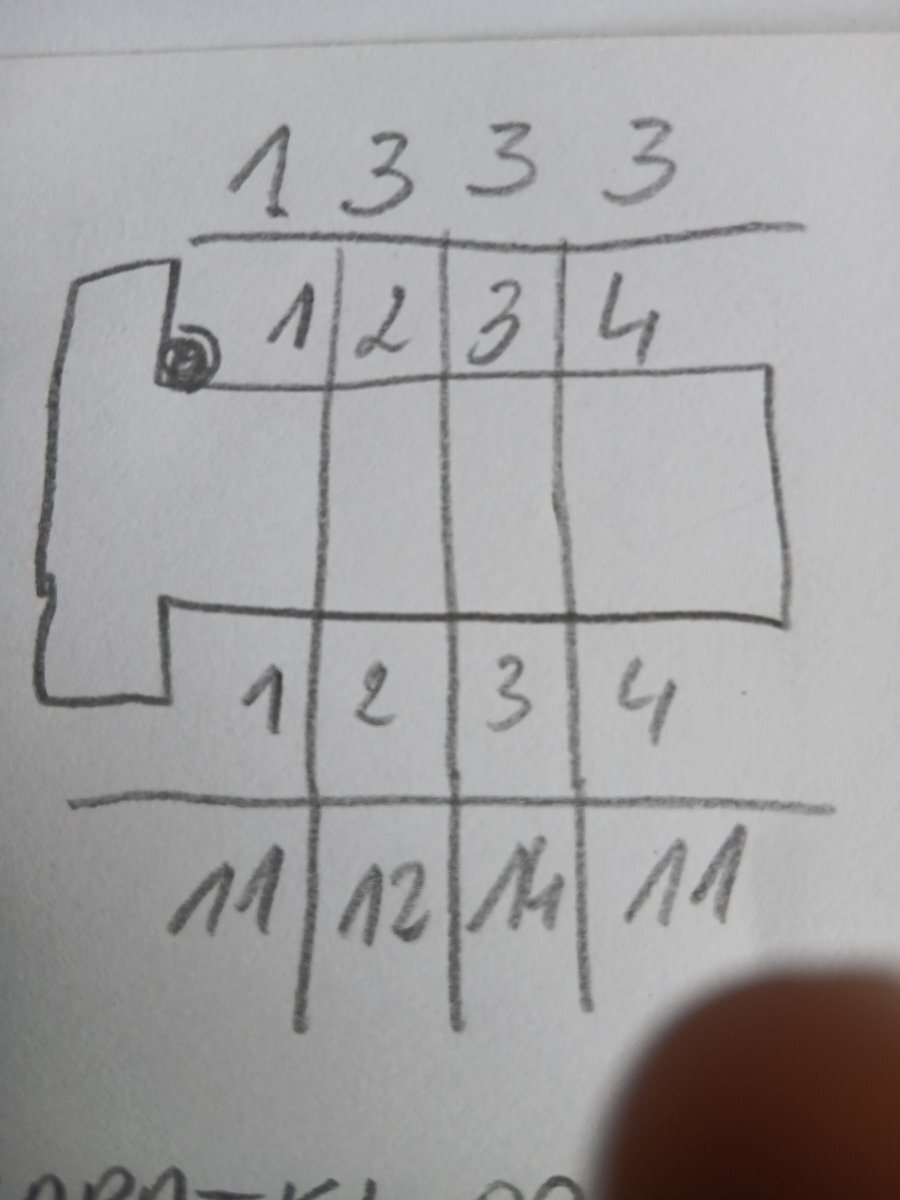

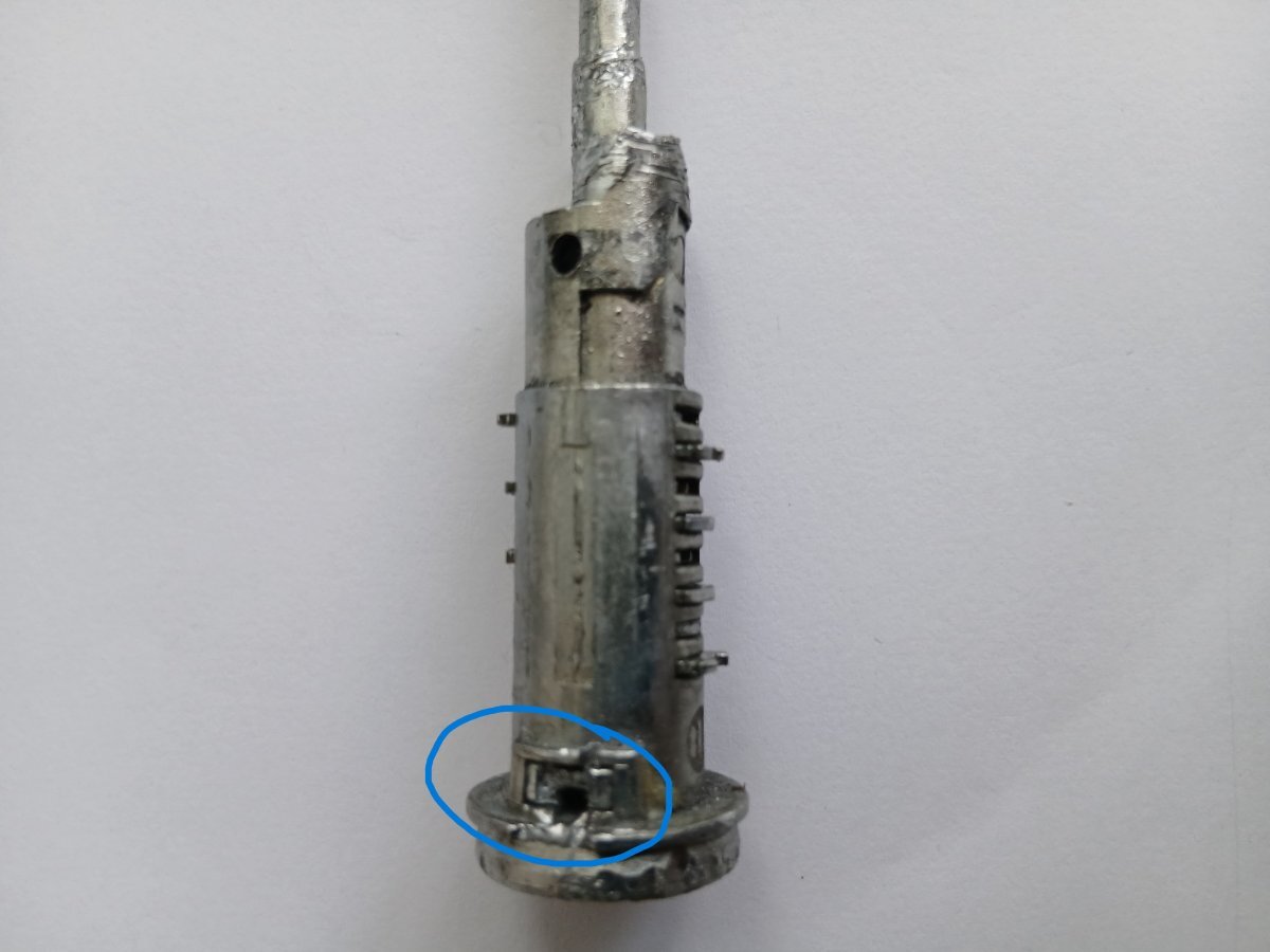

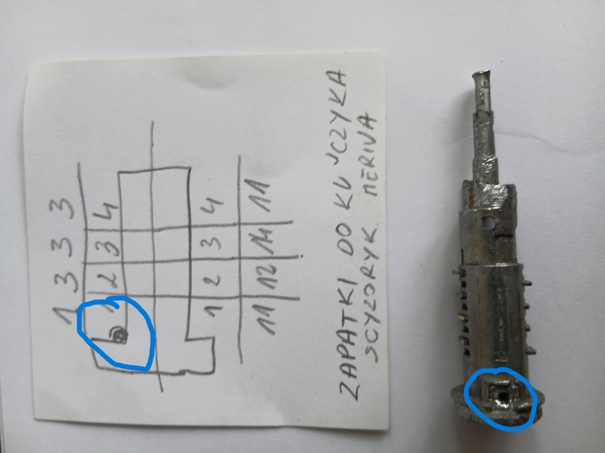

 uruchomić motor po przypadkowym zgaszeniu, nie powinien się zacinać, a nie go wyciągać do powtórnego rozruchu. Otóż przydarzyło mi się to w podróży. Coś przy pierwszym wkładania kluczyka do stacyjki, coś mi się nie spodobało, że tak ciężko wszedł. Po pokonaniu znacznej odległości i zatrzymaniu się wyłączyłem zapłon. Po wyciągnięciu ze stacyjki nie było charakterystycznego kliknięcia blokady kierownicy, a kluczyk wyszedł, jak bym go wyciągał z pudełka smaru, leciutko. I to był błąd. Ruszyłem fajere i się zablokowała. Po włożeniu kluczyka nie było możliwe go przekręcić, wykonać żadnego ruchu. Koniec kropka. PO walce z kluczykiem i fajerom przyszedł czas na dobranie się do stacyjki. Ni opiszę tego, bo jest tego sporo do opisania. Demontaż osłony kolumny, masę plastiku. Cała wkładka była tak zablokowana, że walka oto, aby ją wyjąć trwała sporo czasu. Poddała się. Wyszła. Na sucho też nie działała. Brak reakcji na obrót kluczyka wchodził i wychodził bez żadnego oporu. Pierwsza myśl, sprężynki przy zapadkach popękały i nie działają. Nie mogłem wyciągnąć wkładki z bębenka/ obudowy/., Musiałem rozciąć szlifierką kontową. W międzyczasie zamówiłem używkę, wraz z kluczami około 110 zł pl. Wydobyłem wkładkę, okazało się, że rozleciała się sprężynka przy języczku na początku wkładki i języczek. Wyjęcie zapadek jest łatwe, nie pogubić sprężynek. Rozrysowałem sobie wkładkę i podzieliłem lewo prawo, ponumerowałem miejsca we wkładce / Foto / Każda zapadka jak jest oryginalny zamek, jest ponumerowana, W moim przypadku od 1 do 13. /Foto/. Ułożone są nie po kolei, tylko jak kod. Taką samą czynność zrobiłem z zakupioną wkładką. Rozebrałem i powyciągałem zapadki, zapisując je na rysunku. Praca polegała na tym, że powkładałem swoje zapadki do zakupionej wkładki, aby nie dorabiać nowych transporterów i kodować do auta, wiadomo, że inne groty. Nie pasowałyby do zamka drzwi kierowcy. W ten sposób naprawiłem stacyjkę, która teraz działa jak prosto z fabryki Navia, więc jakby co zajrzałbym do niej i zobaczył, co ją boli. Taka mała uwaga, zapadki mogą być co niektóre lekko wyrobione i mogą się nie chować, co spowoduję brak obrotu wkładki w bębenku. Ja lekko je spiłowałem. Choć słyszałem, że można takie zapadki kupić po numerach, ale tego nie sprawdzałem. Grunt, że działa bez żadnych oporów.20260902_180041.thumb.jpg.52a55ed4c6c36907f36496f670f3a0a6.jpg20260902_175922.thumb.jpg.a56a15e8870629b4b47ffb1ef7d6528a.jpg20260902_180041.thumb.jpg.870947faeb641c39c808c5a4051ede6e.jpg20260902_180106.thumb.jpg.99ee6c21fa0271b2ca27f266276eadf9.jpg
