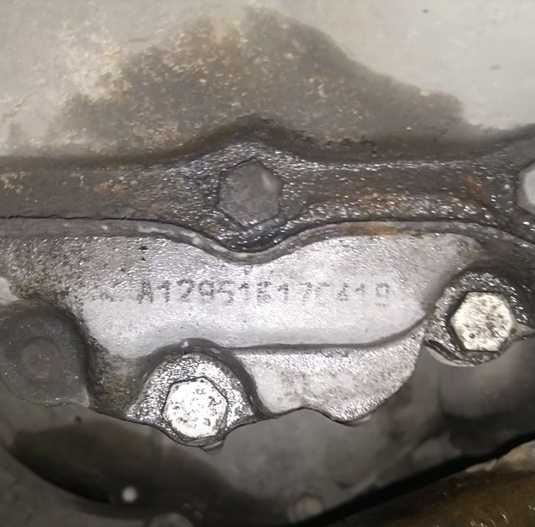

Dawid434 Opublikowano 6 godzin temu Udostępnij Opublikowano 6 godzin temu Witam wszystkich Mam pytanie odnośnie przełożeń w skrzyni biegów F17 w Oplu Zafira silnik Z18XE 125 KM, koła z oponami 195/65 R15. Posiadam w nim skrzynię biegów o oznaczeniu F17 C419. Zamierzam zmienić tę skrzynię na inną ponieważ obroty na 5 biegu przy 100 km/h wynoszą 3100 obr/min i tutaj pytanie bo w moich okolicach nie widzę skrzyni c419 ale są dostępne F17 C394 oraz F17 C374 i moje pytanie brzmi - czy na tych skrzyniach które wymieniłem wyżej, obroty na 5 biegu przy 100 km/h zmniejszą się czy wzrosną? Jak jest u was i przy jakiej skrzyni/przełożeniu głównym? Pozdrawiam   Cytuj Odnośnik do komentarza https://forum.opel24.com/topic/111357-skrzynia-bieg%C3%B3w-prze%C5%82o%C5%BCenia-skrzyni-f17/ Udostępnij na innych stronach Więcej opcji udostępniania...

Dawid434 Opublikowano 6 godzin temu Autor Udostępnij Opublikowano 6 godzin temu Wersji W to już w ogóle nie widzę także pytam głównie o te co wymieniłem czyli F17 C394 oraz F17 C374 - interesuje mnie czy obroty spadną przy danej prędkości czy zwiększą się względem mojej czyli F17 C419.   Cytuj Odnośnik do komentarza https://forum.opel24.com/topic/111357-skrzynia-bieg%C3%B3w-prze%C5%82o%C5%BCenia-skrzyni-f17/#findComment-830767 Udostępnij na innych stronach Więcej opcji udostępniania...
waldek2020 Opublikowano 6 godzin temu Udostępnij Opublikowano 6 godzin temu Popatrz na linka z a w nim wykres. Najniższe obroty by były przy dieslowej f17w355 Edit https://astraklub.pl/viewtopic.php?p=1411161#p1411161 Ty masz w355   Cytuj Odnośnik do komentarza https://forum.opel24.com/topic/111357-skrzynia-bieg%C3%B3w-prze%C5%82o%C5%BCenia-skrzyni-f17/#findComment-830768 Udostępnij na innych stronach Więcej opcji udostępniania...
