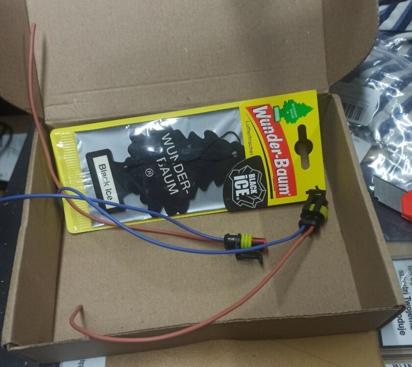

Umnie było podobnie, wtyczke mialem dobra ale koncowka kabla byla juz zwalona , zgniła itp. skróciłem kabel o 15 cm. założyłem koncówke i czujnik i działa na starym czujniku. Niepotrzebnie nowy kupywałem. Ale przyda sie na czarną godzine:D.

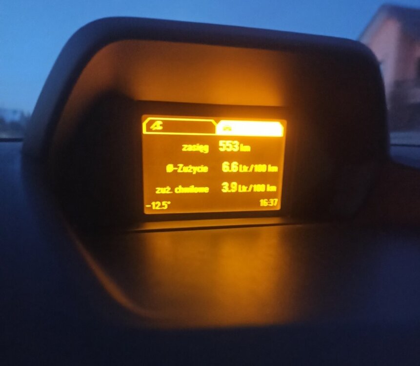

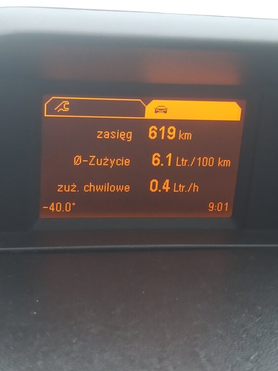

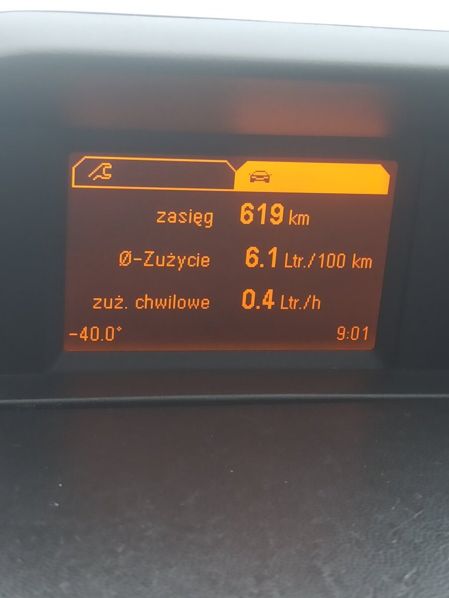

Mam to samo od dziś. Rano było ok a teraz już -40.
https://forum.opel24.com/topic/27769-termometr-zwariowa%C5%82/page/3/#findComment-827461
Poszłam wypięłam wtyczkę i wpięłam i temperatura powróciła do normalnej. Dziwne :)
https://forum.opel24.com/topic/27769-termometr-zwariowa%C5%82/page/3/#findComment-827464
