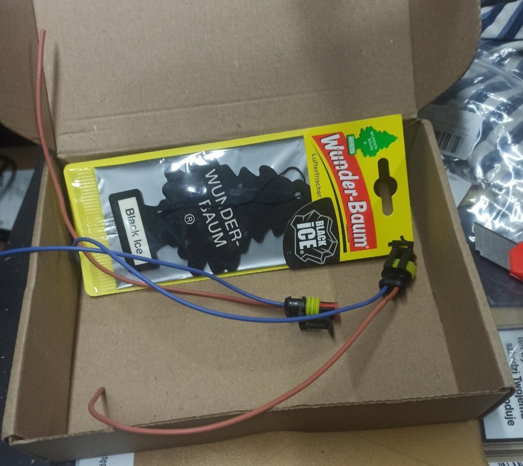

Kupiłam wtyczkę z kablami. W razie czego będzie z czego ucinać .
https://allegro.pl/oferta/wiazka-wtyczka-kostki-oprawki-obudowy-zarowki-2-piny-fiat-opel-iveco-psa-15817838565

No bo to trza obciąć trochę. Jak zgniło przy wtyczce to dalej pójdzie.
Zwróć szczególną uwagę na silikonowe zaślepki na przewodach, żeby dokładnie i szczelnie były włożone z tyłu wtyczki. Woda tamtędy właśnie wchodzi.

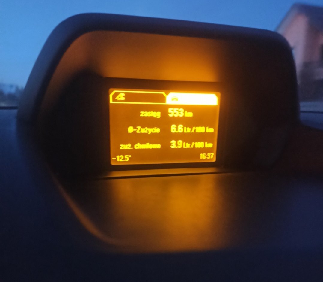

Napisałam że będę walczyć i walczyłam. Stara lutola nie dała rady rozgrzać kabelków ale lutownicą z biedry już tak.
Zlutowałam. Ten jeden na tyle i wcześniej założyłam termokurczkę że zadziałało. Poczekam aż zrobi się cieplej to wówczas zmienię te kable.
Temperatura wróciła .

Przyszła dziś wtyczka. Kable zadowalającej długości .
Jak zrobi się cieplej będzie co dłubać.

W końcu ciepło i można było się zająć kablem od czujnika termometru.  Jeden kabel całkiem spoko. Drugi czarny. Obcięty dość sporo ale to nic nie dało . Ale działa.
