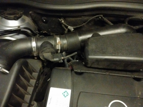

Gość itan84 Opublikowano 9 Marca 2017 Udostępnij Opublikowano 9 Marca 2017 (edytowane) Wygląda to tak,w sumie tylko 2 przewody,nie chciało mi się już zaglądać do środka: Innych nieszczelności ukł dolotowego nie znalazłem oprócz poluzowanej opaski,ja mam wrażenie jakby coś nie odcinało obrotów nawet po rozgrzaniu silnika,zawsze są podwyższone... Wyczytałem że jest możliwość wykręcenia tego czujnika i dobrania podobnego z poprzednich oplów i na to się raczej nastawię jeśli jest taka możliwość.Tylko dostać się tam to nie lada wyzwanie Edytowane 9 Marca 2017 przez itan84   Cytuj Odnośnik do komentarza https://forum.opel24.com/topic/28946-problem-z-astr%C4%85-h-16-twinport/page/6/#findComment-663808 Udostępnij na innych stronach Więcej opcji udostępniania...
adam1954 Opublikowano 9 Marca 2017 Udostępnij Opublikowano 9 Marca 2017 A po co chcesz go wymienić? Odczytałeś jakie masz błędy?   Cytuj Odnośnik do komentarza https://forum.opel24.com/topic/28946-problem-z-astr%C4%85-h-16-twinport/page/6/#findComment-663816 Udostępnij na innych stronach Więcej opcji udostępniania...
