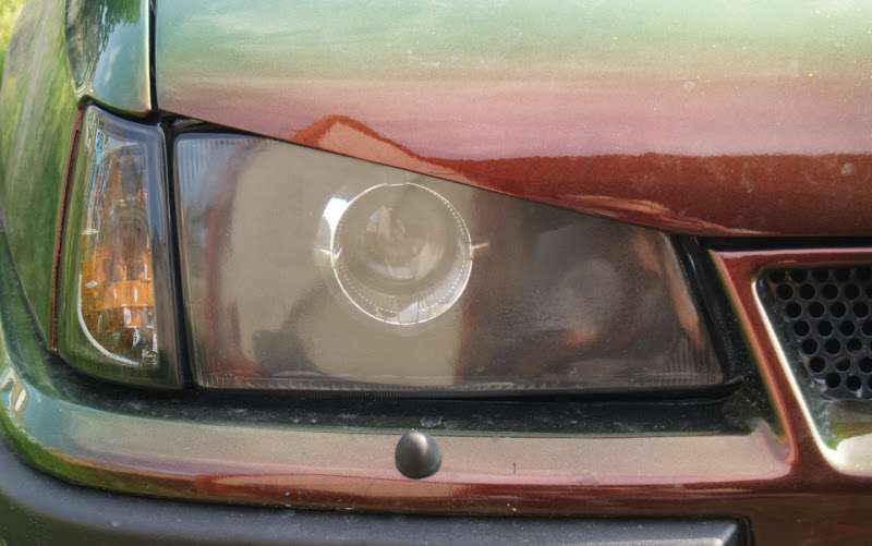

ArKos Opublikowano 8 Kwietnia 2010 Udostępnij Opublikowano 8 Kwietnia 2010 to w takim razie co niby sie ma w nich wypalac odbłyśnik kup jakies ultra jasne i będzie gitguzik prawda a tego co ci gadał że sie wypalaja -poradź mu żeby lekarza zmienił....sam byś zmienił lekarza, bo guzik wiesz o budowie soczewek Czy to prawda ze lampy soczewkowe sie wypalaja i trzeba je poddawac regeneracji? Czy moze jest inny powod tego ze slabo swieca?niestety to prawdasoczewka jest reflektorem projekcyjnym - ma odbłyśnik jak standardowy reflektor, tyle że znacznie mniejszych rozmiarów i ma soczewkę rozpraszającą światło jeśli na skutek kiepskiego odbłyśnika masz słaby strumień swiatła, to i ciemno przed autem przyczyną wypalania się odbłyśników jest najczęściej głupota właścicieli wystarczy, że jakiś jełop wsadzi żarówki "sportowe" 100W i odbłyśnik dostaje bo jajach niesamowicie szybko z racji tego, że jest przewidziany do pracy z żarówką 55W to i jest jakoś obliczony odbłyśnik jeśli chodzi o sprawy termiczne powszechnie wiadomo, że im mocniejsza żarówka tym więcej ciepła wydziela - tu skutkuje to matowieniem odbłyśnika, popularnie nazywanym wypalaniem się jedynym lekarstwem dla ciebie jest zakup jakichś markowych soczewek, polecam Valeo i Hella - mają bardzo dobrej jakości soczewki koszty regeneracji według mnie przewyższą koszt soczewek - komplet da sie dostać za 50-60zł, ja kupiłem za 45zł Valeo na H1 i za 50zł Valeo na H9 jedynie sprawdź jaaką średnicę soczewki potrzebujesz rozbierzesz reflektor, wymienisz soczewki i masz lux światła, pod warunkiem stosowania standardowych żarówek - 55W możesz kupić jakieś "plus" czyli dające ileś tam światła więcej produkuje je Osram i Philips ale nie wchodź w moce ponad 55W bo zabijesz i te nowe soczewki   Cytuj Odnośnik do komentarza https://forum.opel24.com/topic/29481-lampy-soczewkowe/#findComment-86030 Udostępnij na innych stronach Więcej opcji udostępniania...

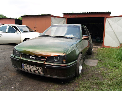

ArKos Opublikowano 9 Kwietnia 2010 Udostępnij Opublikowano 9 Kwietnia 2010 Jeśli Cię stać to zamiast żarówek możesz kupić jakiś porządny zestaw HID Xenon jest to nielegalne z punktu widzenia prawa - reflektor nie ma homologacji na ksenon, nie ma samopoziomowania (spryski są wymagane ale to ma większość Vectr C wypuszczanych bez ksenonu) możesz kupić jakiś porządny zestaw HID Xenon. I nie piszcie, że to wieś, że będzie raził po oczach, itd, bo nie będzie. owszem, BĘDZIE raził i oślepiał granica światłocienia dla soczewek ksenonowych i biksenonowych jest inna niż dla soczewek H1 poniżej pokazane jak ma być jeśli wsadzisz palniki w standardowe soczewki, to bedziesz robił rentgena z mózgu jadącym z naprzeciwka na KAŻDYM łuku drogi biegnącym w prawo musisz mieć granicę światłocienia dla ksenonu (H7 ma taką samą) żeby zamontować HIDy i nie oślepiać przerabiałem w praktyce ten temat - sam wykonałem reflektory biksenonowe do kadetta uzywając soczewek biksenonowych D2S z merca ML p.s. moje biksenony też nie były do końca zgodne z prawem: 1. brak homologacji reflektora, jedynie spolerowane szkło 2. brak układu samopoziomowania reflektorów sprawdzałem na stacji diagnostycznej jak świecą - diagnosta nie mial żadnych zastrzeżeń poza kwestiami prawnymi   Cytuj Odnośnik do komentarza https://forum.opel24.com/topic/29481-lampy-soczewkowe/#findComment-85820 Udostępnij na innych stronach Więcej opcji udostępniania...
