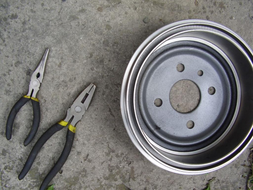

Do tego przydatne będą dwa rodzaje kombinerek z grubą i cienką szczęką
Dołączona grafika

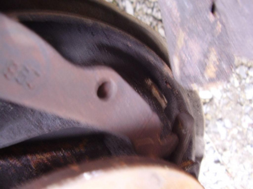

Teraz zdejmujemy analogicznie prawą szczękę, tylko dobrze że zdjęcia były robione wcześniej. Należy zwrócić uwagę na blaszkę jak i widełki poprzecznego rozpieracza
Dołączona grafika

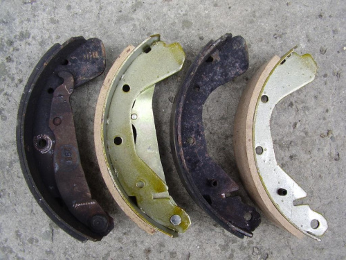

Wszystko poszło jak ulał.... a tu nagle coś dziwnego! bęben nie chce wejść! W żaden sposób więc porównuje parę i co? :mrgreen: :
Dołączona grafika
no to normalnie inaczej:
Dołączona grafika
No z jakie strony by nie patrzeć blacha źle wytłoczona w kole różnica 1cm! I jak to ma wejść? Poszedłem do sklepu z paragonem i towarem. Gość był w delikatnym szoku za dopłatą 15zł wymienił mi na lepsze jakościowo normalnie tłoczone. Te felerne były po 35 zł za komplet (taka hurtowania). Sam osobiście myślę że było to Chińskie badziewie! Po wymianie wszystko w najlepszym porządku!
