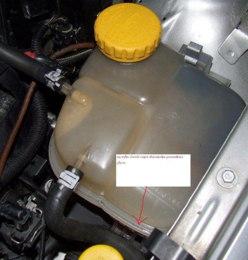

Gość cobreti7 Opublikowano 15 Sierpnia 2010 Udostępnij Opublikowano 15 Sierpnia 2010 Witam, jestem nowy na forum więc witam wszystkich!!! Mam od pół roku asterkę i jeden problem z nią. Zauważyłem że od jakiegoś czasu znika mi płyn chłodniczy. Nie widze żeby był biały dym za mną więc raczej to nie uszczelka pod głowicą. Jak odkręcam korek od wlewu płynu to jest zawsze duże ciśnienie i część tego płynu wraca do zbiorniczka (ale to chyba normalne ze wzlędu na pompę i temp. płynu). Jedna rzecz mnie zastanowiła bo wcześniej tego nie było a dopiero teraz tzn. zbiorniczek wyrównawczy jest od jakiegoś czasu ciągle uchlapany tym płynem tak jakby wydostawał się przez korek (zdjęcie poniżej). Dodam również że wycieków nigdzie nie widze. Plamy pod autem ani na osłonie silnika od dołu też nie widze. Auto to Astra G 2003 rok 2,0 DTH. Pzdr. i czekam na odpowiedź co z tym fantem robić dalej.   Cytuj Odnośnik do komentarza https://forum.opel24.com/topic/32891-uszczelka-pod-g%C5%82owic%C4%85-y20dth/ Udostępnij na innych stronach Więcej opcji udostępniania...

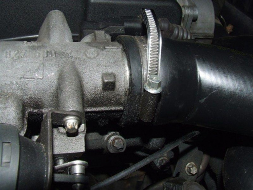

Gość cobreti7 Opublikowano 14 Września 2010 Udostępnij Opublikowano 14 Września 2010 Hello, niestety muszę wrócić do tematu, ponieważ po wymianie korka wydawało się że jest ok. Ale niestety ostatnio na tasie ok 1000km ubyło mi ok 1 litra płynu. Coś z korkiem napewno było nie tak bo wcześniej zbiorniczek był cały zachlapany a teraz jest tylko delikatnie. Zauważyłem też że jak jade (na postoju nie ma tego efektu) i pociągne go do 3,5-4 tyś/obr. słychać jakiś głośny gwizd jakby powietrza spod maski (coś ala gotująca się woda w czajniku z gwizdkiem). Przychodzi mi do głowy wymiana zbiorniczka bo widze że na zgrzewie łączącym obie połówki zbiorniczka jest troche płynu. Nie jest to rozlany płyn w trakcie uzupełniania. Górna jak i dolna część zbiorniczka jest sucha tylko na zgrzewie jest mokro (FOT1). Ponadto może dokładnie nie widać z węża powrotnego (górnego) wylatuje strasznie napowietrzony płyn. Nie wiem czy to ma związek ale myśle że tak. Jeszcze jedna sprawa z innej beczki gdy się tak przyglądałem zauważyłem żę na zew. wąż gumowy między turbiną a chłodniczką jest umazany olejem (FOT2)(FOT3). Wiem że tak nie powinno być więc na dniach wymienie oba te węże i założe nowe opaski. Troche to chyba chaotycznie przedstawiłem ale nie jestem mechanikiem a przed wizytą u niego chciałbym mieć jakąś wiedze na temat. Domyślam się że każdy mechanik powie uszczelka pod głowicą ale zanim dojdzie do jej wymiany chce inne możliwości sprawdzić. Ostatnie pytanie czy sądzicie że ten akumulator może mieć niecałe 2 lata (poprzedni właściciel mówił że kupował go w grudniu 2008 ale nie miał rachunku na niego) Znajomy mi powiedział że on jest z 2005 roku Co wy na to??? Pozdrawiam czekam nasugestie co dalej??? FOT1 FOT2 FOT3 FOT4   Cytuj Odnośnik do komentarza https://forum.opel24.com/topic/32891-uszczelka-pod-g%C5%82owic%C4%85-y20dth/#findComment-48008 Udostępnij na innych stronach Więcej opcji udostępniania...
