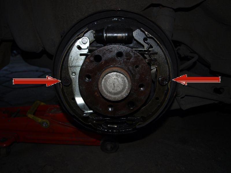

ArKos Opublikowano 9 Stycznia 2011 Udostępnij Opublikowano 9 Stycznia 2011 Przedstawię sposób naprawy hamulca tył w Opel Astra G i pochodnych, wymiany dokonujemy po uszkodzonym w trakcie eksploatacji lub jak w w tym przypadku po nie umiejętnej wymianie szczęk hamulcowych, jedna szczęka miała skrzywiony element który opiera się o cylinderek i w trakcie jazdy ten element przebił osłonę cylinderka, tłoczek praktycznie cały wyskoczył i przetarła się guma tłoczka co widać na fotkach, przy okazji tych uszkodzeń zniszczył się tez element samoregulatora który też należy wymienić na nowy. Przystępując do naprawy dźwigamy samochód zdejmujemy koło oraz bęben myjemy wszystko dokładnie z rozlanego płynu hamulcowego i rozbieramy wszystko na czynniki pierwsze a żeby zdając szczeki należy zdając zabezpieczenia przekręcając je o 90 stopni reszta już nam się sama wysypie z tyłu odkręcamy przewód hamulcowy oraz śrubę mocującą cylinderek wyjmujemy i w odwrotnej kolejności montujemy nowy, potem zakładamy szczęki które zabezpieczamy, oraz sprężyny pamiętając o prawidłowym ustawieniu samoregulatora, szczęki przed instalacją jest dobrze przeczyścić papierem ściernym. Po poskładaniu wszystkich elementów zakładamy bęben i przystępujemy do odpowietrzania hamulców zgodnie z poradnikiem zamieszczonym tu http://forum.samnaprawiam.com/podwozie-odpowietrzanie-hamulcow-vt45.htm?highlight=odpowietrzanie. Grześ997 http://forum.samnaprawiam.com   Odnośnik do komentarza Udostępnij na innych stronach Więcej opcji udostępniania...
