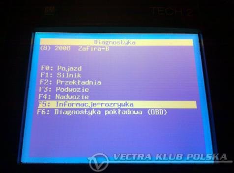

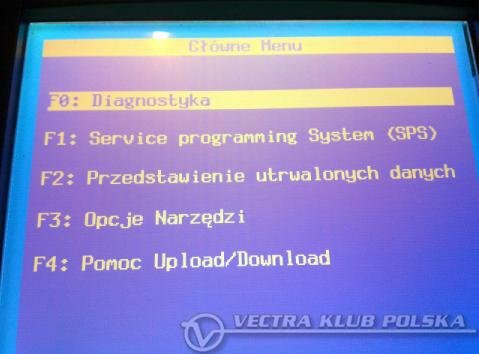

Włączamy, klikamy w DIAGNOSTYKA

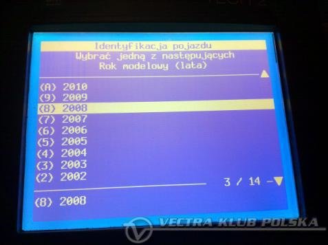

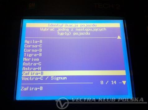

Następnie wybieramy auto i rocznik (UWAGA, CZASAMI TRZEBA POKOMBINOWAĆ Z ROCZNIKAMI i MODELAMI, jak coś nie działa, dzwonić i pytać)

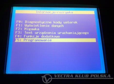

Wybieramy INFORMACJĘ i ROZRYWKA

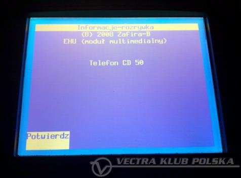

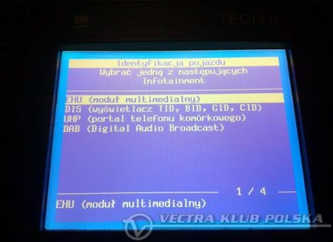

A nastepnie wchodzimy w RADIO (EHU)
Jeśli dobrze wybralismy rocznik oraz model auta dostaniemy informację na temat wykrytego radia

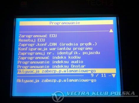

Wybieramy PROGRAMOWANIE

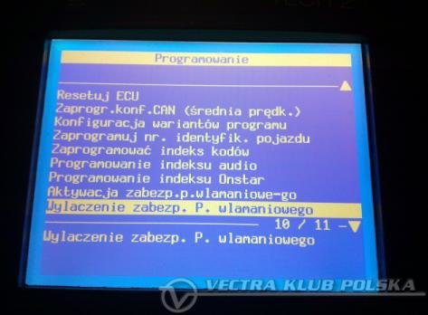

i wyłączenie zabezpieczenia przeciwwłamaniowego
NIE KLIKAMY RESETUJ ECU, TO NIC NIE DA !!!
klikamy, podajemy kod SECURITY

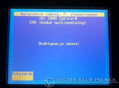

i jeśli kod jest poprawny
UWAGA, OPCOMY CZASAMI KŁAMIĄ !!!! Niby sie udało ale jednak NIE.

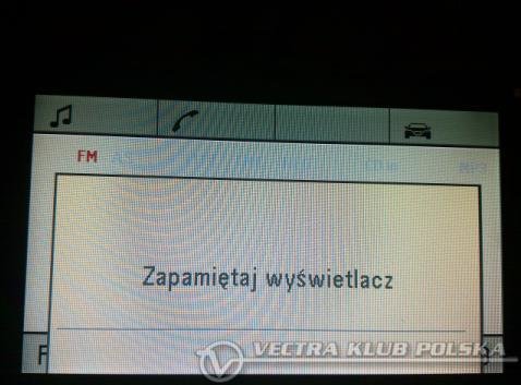

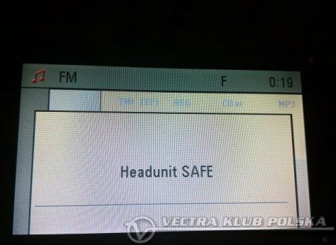

Na wyświetlaczu musi pojawić się w głownej zakładce takie info:
lub jeśli mamy menu angielskie napis DISPLAY SAFE, napis będzie mrygał.
wersja angielska pokaże nam:
napis oczywiście będzie mrygał na zakładce RADIO a w głośnichak co jakiś czas usłyszymy PING.
Radio i wyświetlacz ROZPAROWANE.
