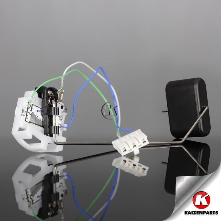

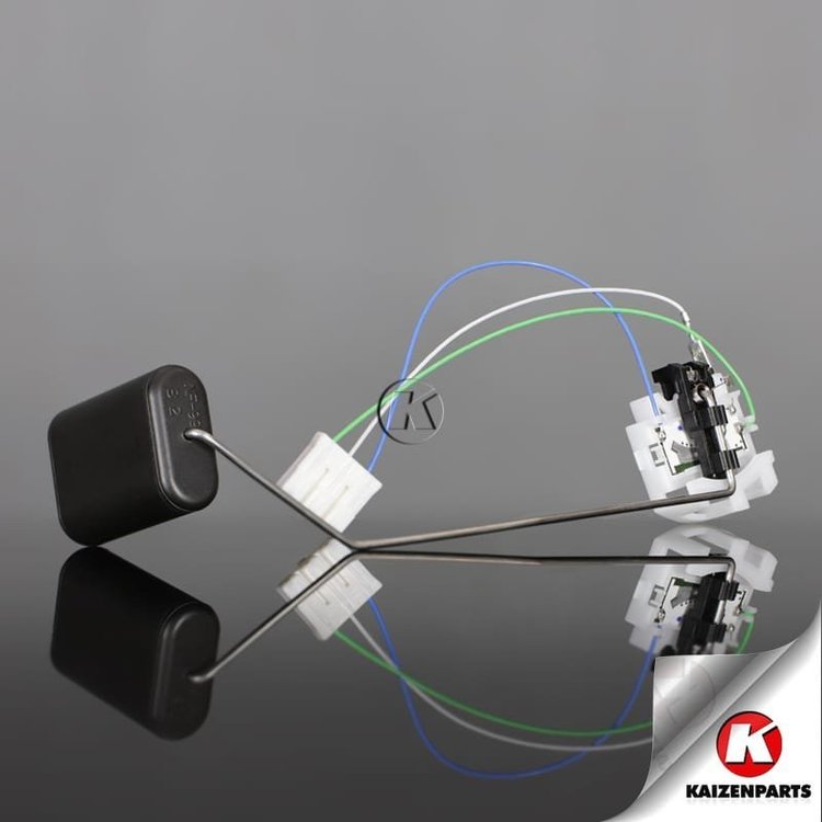

adam1954 Opublikowano 17 Maja 2018 Udostępnij Opublikowano 17 Maja 2018 Popatrz jak wygląda pływak u ciebie. https://opel.7zap.com/pl/car/l07/g/7/8-1/#32 https://articulo.mercadolibre.com.ve/MLV-501375460-flotante-principal-captiva-original-gm-96629373-_JM   Cytuj Odnośnik do komentarza https://forum.opel24.com/topic/60802-wahania-wska%C5%BAnika-stanu-paliwa/page/2/#findComment-692377 Udostępnij na innych stronach Więcej opcji udostępniania...
Gość Pawel bialek Opublikowano 17 Maja 2018 Udostępnij Opublikowano 17 Maja 2018 Popatrz jak wygląda pływak u ciebie. https://opel.7zap.com/pl/car/l07/g/7/8-1/#32 https://articulo.mercadolibre.com.ve/MLV-501375460-flotante-principal-captiva-original-gm-96629373-_JM Dzięki za zdjęcia i schemat, w sobotę to rozbiorę zobaczę co tam jest nie tak, może się bieżnia wytarła albo zabrudziła. Tylko nadal to nie wyjaśnia zmiany wskazania po odłączeniu klemy ( skasowaniu kompa). Dzięki za zdjęcia i schemat, w sobotę to rozbiorę zobaczę co tam jest nie tak, może się bieżnia wytarła albo zabrudziła. Tylko nadal to nie wyjaśnia zmiany wskazania po odłączeniu klemy ( skasowaniu kompa). Dzwoniłem do ASO - nowa opornica 96629373/374- 265 zł dostępna.   Cytuj Odnośnik do komentarza https://forum.opel24.com/topic/60802-wahania-wska%C5%BAnika-stanu-paliwa/page/2/#findComment-692381 Udostępnij na innych stronach Więcej opcji udostępniania...

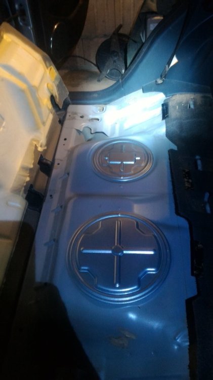

akrystian Opublikowano 11 Marca 2019 Udostępnij Opublikowano 11 Marca 2019 (edytowane) Witam. Czy żeby dostać się do tych czujników trzeba wyciągać zbiornik paliwa ? U mnie wskaźnik pokazuje 3/4 zbiornika po czym spada do 0 i za chwilę wraca na na 3/4 i tak co kilka / kilkanaście sekund ? (Antara 2.0 CDTI) Edytowane 11 Marca 2019 przez akrystian   Cytuj Odnośnik do komentarza https://forum.opel24.com/topic/60802-wahania-wska%C5%BAnika-stanu-paliwa/page/2/#findComment-704409 Udostępnij na innych stronach Więcej opcji udostępniania...

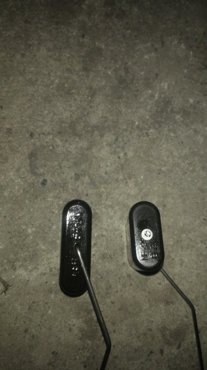

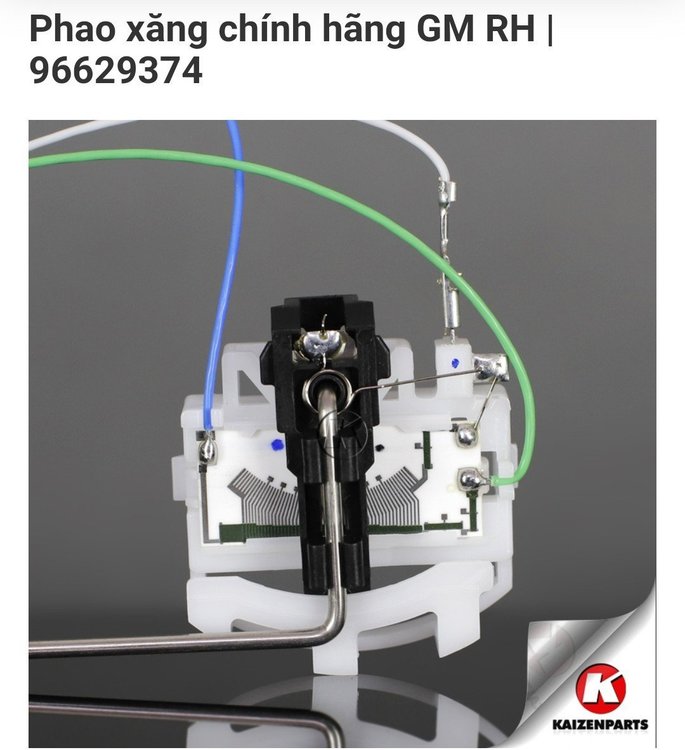

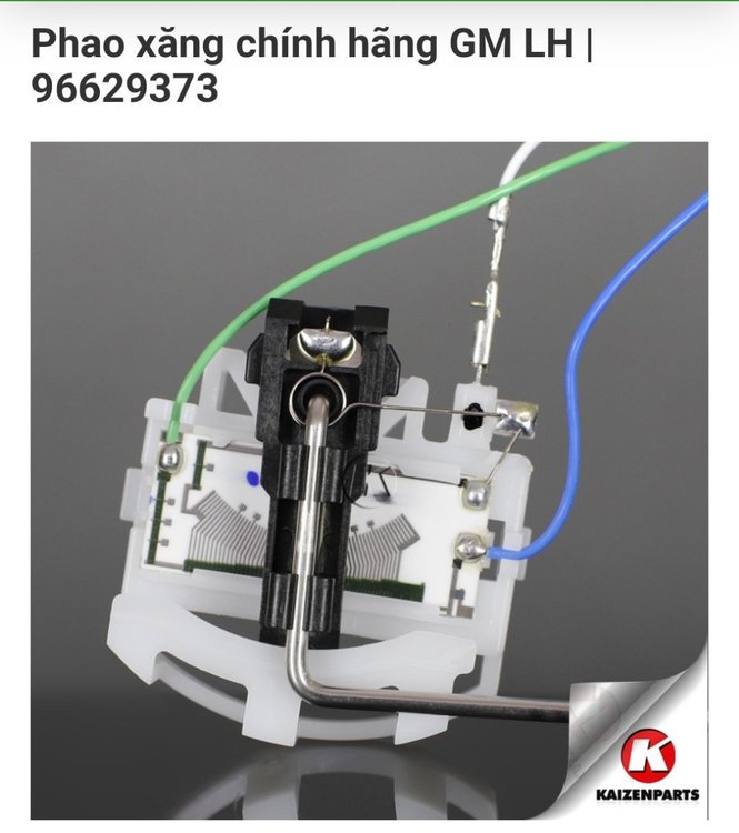

brak Opublikowano 12 Marca 2021 Udostępnij Opublikowano 12 Marca 2021 (edytowane) Dzisiaj wymieniłem 2 pływaki , przyszły mi z ali 2 jednakowe niestety, ale je wmontowałem, jeden z oryginalnych ma oznaczenia 96629374 i jest po stronie prawej tam gdzie niema pompy i po włożeniu powinien być skierowany do tyłu , od niego trzeba zacząć bo jest na nim złączka przewodu paliwowego łączącego drugi pływak, odpinane tylko z tej strony, ja go jednak wmontowałem pływakiem do przodu i boje się że pływak może dotykać się z bakiem , na razie wskaznik paliwa na desce pokazuje prawidłowa wartość błędów nie ma, muszę zatankować do pełna i go przetestowac, co do pływaka na pompie po lewej str tj. od strony wlewu paliwa pływak ma nr 96629373 i po włożeniu winien być skierowany do tyłu, pływaki lewy i prawy maja inne ksztalty różnią się wielkością. Pokrywki sa klejone lekkin uszczelniaczem ja je poważyłem śrubokrętem. Edytowane 12 Marca 2021 przez brak bledy   1 Cytuj Odnośnik do komentarza https://forum.opel24.com/topic/60802-wahania-wska%C5%BAnika-stanu-paliwa/page/2/#findComment-733371 Udostępnij na innych stronach Więcej opcji udostępniania...
brak Opublikowano 25 Października 2021 Udostępnij Opublikowano 25 Października 2021 Po wymianie pływaków bardzo późno załącza się mi lampka rezerwy,dopiero jak wskazowka jak jest na 0. Mogłem pomierzyć oporność na poszczególnych pływakach zapewne powinny być identyczne, jeden z nich jest zle podgięty.   Cytuj Odnośnik do komentarza https://forum.opel24.com/topic/60802-wahania-wska%C5%BAnika-stanu-paliwa/page/2/#findComment-741337 Udostępnij na innych stronach Więcej opcji udostępniania...
