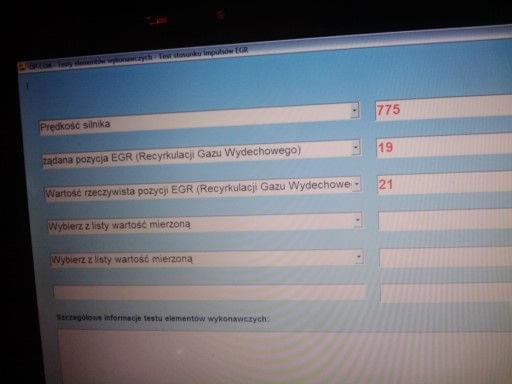

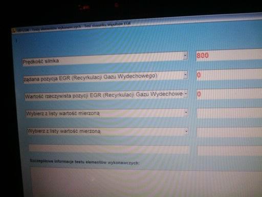

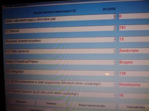

zaskoczyłe mnie to że zmienia sie cały czas STATUS POWIETRZE/ PALIWO praktycznie co chwile BOGATA / UBOGA / BOGATA / UBOGA i tak w kółko na jałowym i po dodaniu gazu tak samo...
przy uruchomieniu testu było tak:

Moim zdaniem sonda lambda wariuje .. skoki wartości o2 sensor z 119 na 791 choć nie wiem w jakim czasie robiłeś zrzuty .. to nie jest nic pozytywnego.

Zakres pracy sondy to od 0.1 do 0.9v, wiec wartości podane są jak najbardziej prawidłowe. To że zmieniają się wartośći z ubogiej na bogatą oznacza sprawną sondę. Problem by był gdyby wartości się nie zmieniały, lub zmieniałały się bardzo powoli. Egr też podaje wartości prawidłowe.
https://forum.opel24.com/topic/64189-astra-f-prosz%C4%99-o-sprawdzenie-czy-wszystko-jest-ok/#findComment-503812
Ale chciałbym nadmienić, że stosunek powietrze paliwo jest cały czas stały (15) .. a to chyba nie jest juz prawidłowe ...

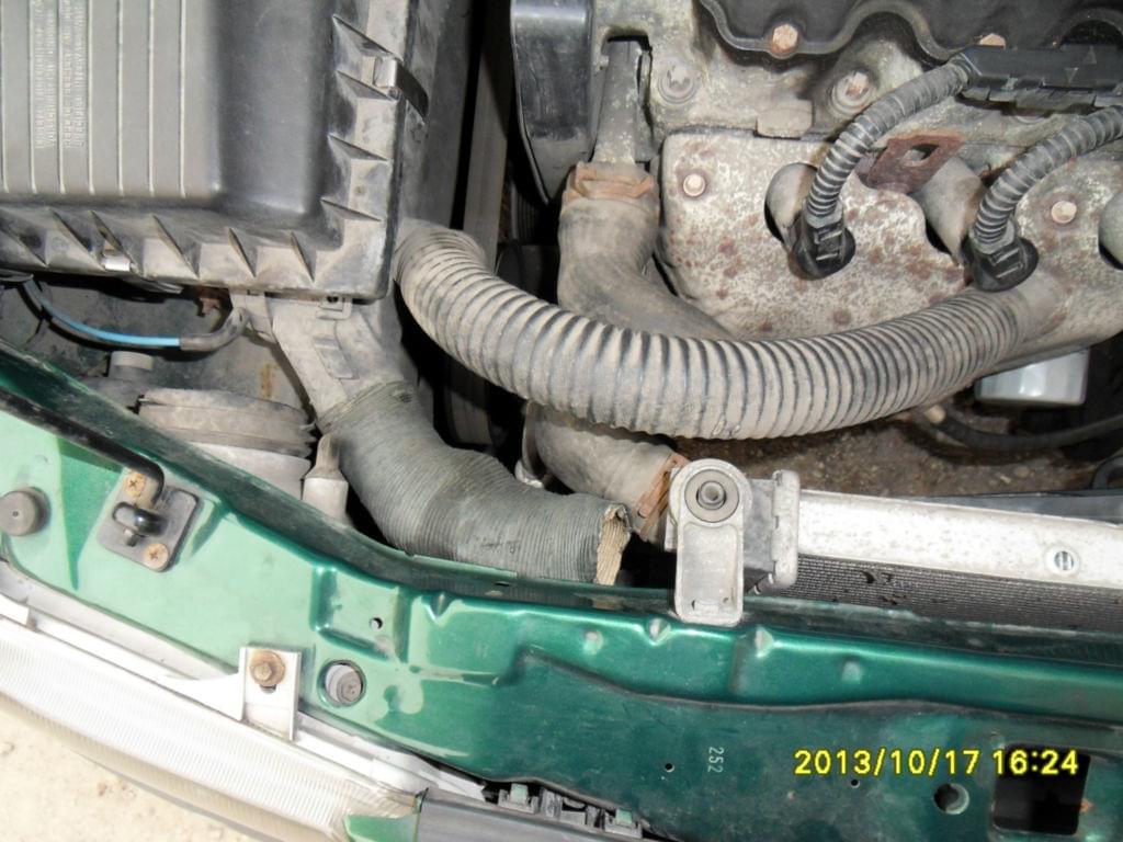

chciałbym nadmienić że mam jakiś luźny dolot do filtra powietrza.. właściciel powiedział ze tak ma być bo inaczej LPG będzie strzelać...to prawda?
zdj poniżej:

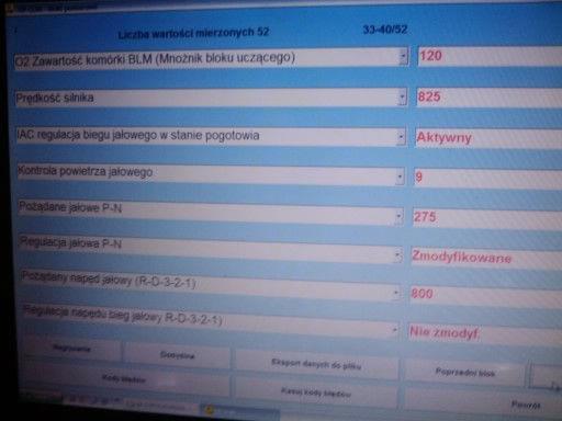

jeśli chodzi o te zmiany to oby dwa zdjęcia robiłem w tym samym czasie po ok 3 sekundach,.. no i mi O2 Sensor tak szalał czy to normalne ?

ja czesto slyszałem, że na silnikach zasilanych lpg są problemy z sondą lambda .. czesto wyskakują błędy .. ale dla mnie zachowanie tej sondy nie jest własciwe .. jezeli chodzi o pracę na benzynie.
