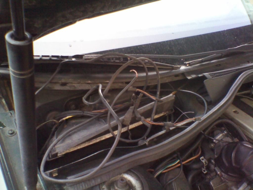

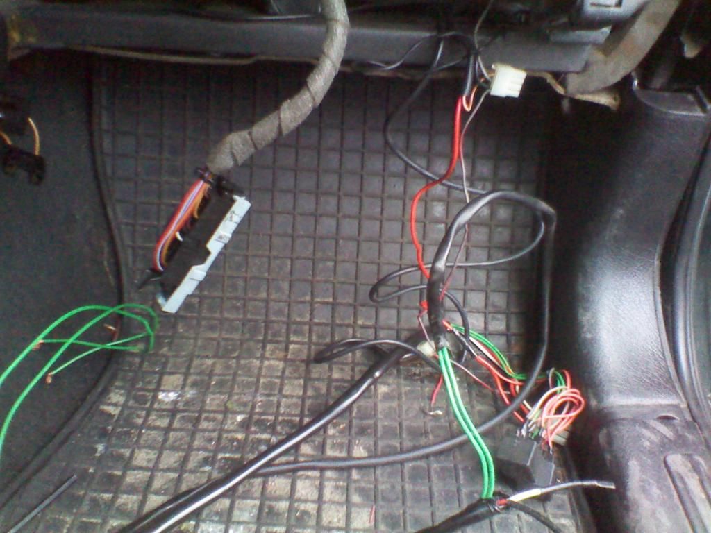

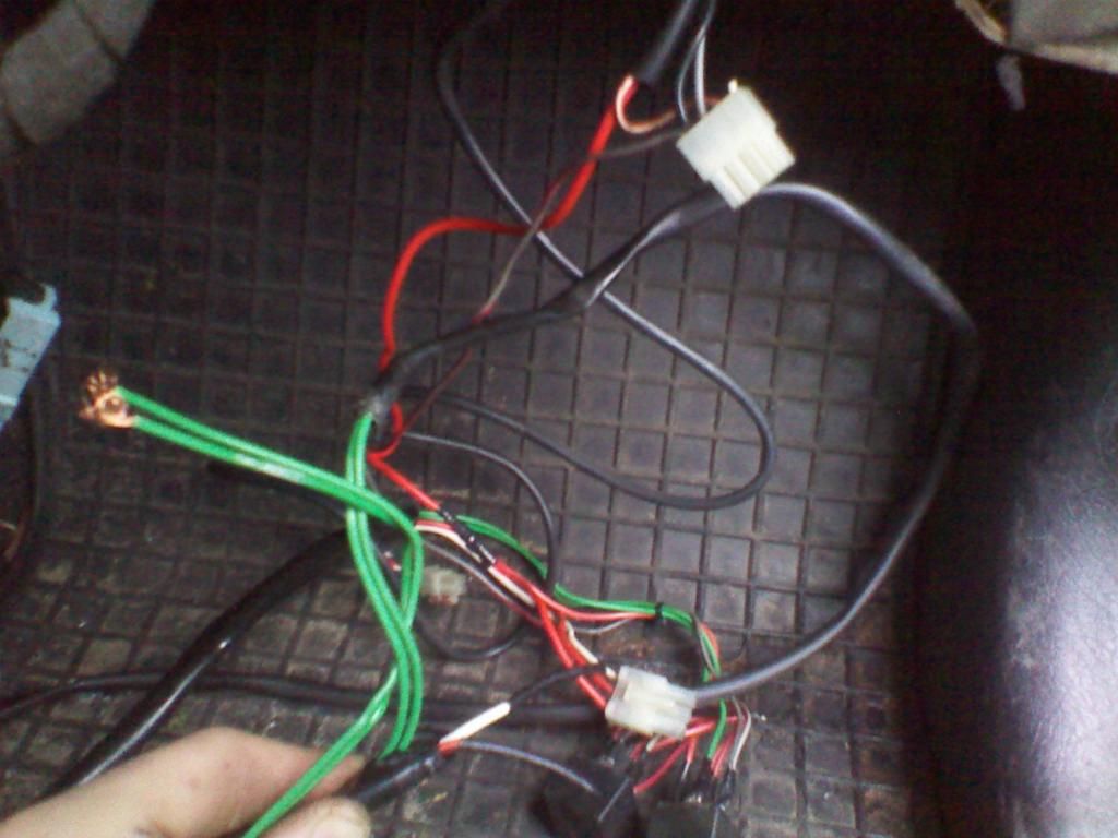

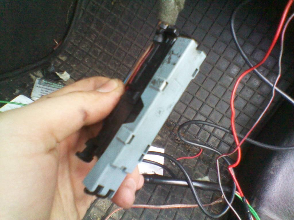

Gość evo512 Opublikowano 21 Grudnia 2013 Udostępnij Opublikowano 21 Grudnia 2013 To jest ta magiczna 'zworka' ktora laczy 2 przewody tu juz wystepuje napiecie 4.5V na wejsciu. Dość magiczne obejscia, dodam ze kabel zielony szedl az do prawych drzwi, bialo czerwony gdzies w okolicach radia nie moge zlokalizowac gdzie dokladnie no i 2 przekazniki widoczne na zdjeciu. Kabel szary ktory idzie od 1 z kostek szedl do sterownika centralki (gdy je odcielem centralka przestala zyc). Tam na nowo znalazlem to: Kable ktore ida bezposrednio do modulu centralki maja dziwny niebieski osad. I final ktory znalazlem pod maska Tak niektore z tych kabli ida wlasnie do przekaznikow Gaz ominiety, pestki nie ma bo nie ma tez imo, jest 'zworka'   Cytuj Odnośnik do komentarza https://forum.opel24.com/topic/65013-20-lpg-problem-z-odpalaniem-na-benzynie/page/3/#findComment-514776 Udostępnij na innych stronach Więcej opcji udostępniania...

Gość dawtow Opublikowano 21 Grudnia 2013 Udostępnij Opublikowano 21 Grudnia 2013 (edytowane) jakie kolory kabelków są w tej wtyczce co jest zworka, a co do tego osadu to kabelki sie utleniają Edytowane 21 Grudnia 2013 przez dawtow   Cytuj Odnośnik do komentarza https://forum.opel24.com/topic/65013-20-lpg-problem-z-odpalaniem-na-benzynie/page/3/#findComment-514787 Udostępnij na innych stronach Więcej opcji udostępniania...
Gość Kacper Opublikowano 21 Grudnia 2013 Udostępnij Opublikowano 21 Grudnia 2013 zamiast migac w odstepach 0.5 sec dioda checku miga jeszcze szybciej niz normalnie i nic nie mozna odczytac Dalej masz problem z immo. Nie wiem co to za patent z tą zworką ale aby to obejść to zakładasz emulator. Dodatkowo w pamięci ECU trzeba zmienić wpisy Przykładowy emulator https://carlabimmo.com/product.php?id_product=37 Jest też tam instrukcja w PDF co i jak.   Cytuj Odnośnik do komentarza https://forum.opel24.com/topic/65013-20-lpg-problem-z-odpalaniem-na-benzynie/page/3/#findComment-514790 Udostępnij na innych stronach Więcej opcji udostępniania...
