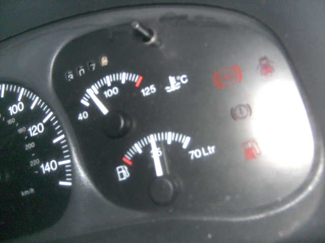

rafalgrzegorz Opublikowano 10 Stycznia 2014 Udostępnij Opublikowano 10 Stycznia 2014 U mnie na środku skali jest liczba 100,pomiedzy 100 a 0 jest 50 tu właśnie jest wskazówka po nagrzaniu. Witam. Masz w opisie podaną pojemność 2,0 czy to pomyłka czy ktoś wymienił silnik, jeżeli jest motorek zmieniony to czujnik może robić błąd na wskaźnik - motor się przekłada a osprzęt niekoniecznie - mogą być wyglądem podobne a o innych parametrach.   Cytuj Odnośnik do komentarza https://forum.opel24.com/topic/65486-wska%C5%BCniki-paliwa-i-temperatury/page/3/#findComment-517539 Udostępnij na innych stronach Więcej opcji udostępniania...
Gość Kacper Opublikowano 11 Stycznia 2014 Udostępnij Opublikowano 11 Stycznia 2014 Zobacz czy masz taki sam wskaźnik temperatury jeśli wskazówka jest podobnie jak na fotce lub dalej to jest ok.   Cytuj Odnośnik do komentarza https://forum.opel24.com/topic/65486-wska%C5%BCniki-paliwa-i-temperatury/page/3/#findComment-517543 Udostępnij na innych stronach Więcej opcji udostępniania...
Gość krzysztof55 Opublikowano 11 Stycznia 2014 Udostępnij Opublikowano 11 Stycznia 2014 Dokładnie tak jest,czyli ok.?   Cytuj Odnośnik do komentarza https://forum.opel24.com/topic/65486-wska%C5%BCniki-paliwa-i-temperatury/page/3/#findComment-517619 Udostępnij na innych stronach Więcej opcji udostępniania...
Gość Olaola1 Opublikowano 11 Stycznia 2014 Udostępnij Opublikowano 11 Stycznia 2014 To to nie jest 50 a prawidlowa temperatura.   Cytuj Odnośnik do komentarza https://forum.opel24.com/topic/65486-wska%C5%BCniki-paliwa-i-temperatury/page/3/#findComment-517624 Udostępnij na innych stronach Więcej opcji udostępniania...
