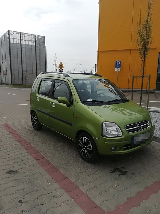

To moja strzalka Zielon na Sprzedaz .Full opcja w tej klasie
2003 r
1.2 16v 75 k
El.szyby
El.listerka
Klima
Aluminiowe felgi
Halogeny
Reling
2×airbag
Centralny zamek
Skórzana kierownica
Aby podkreslic elegancje wersja exslusiv posiada chromowane klamki .
Przrbieg 170 tys .Lakier jak widac
Orginalny lakier
Nowe wahacze kpl, tylne amorki olej 5w40 Total .Podloga bajka.
