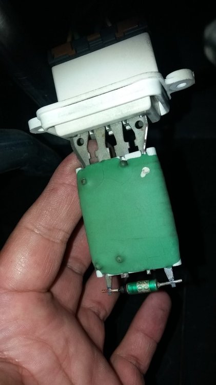

Gość nofack Opublikowano 11 Kwietnia 2016 Udostępnij Opublikowano 11 Kwietnia 2016 (edytowane) No kupiłem dzisiaj ten rezystor za n70 zł. I nawet udało się go założyć choć trochę trzeba było się nagimnastykowac z tą plastikową osłona pod filtrem kabinowym udało mi się ją tylko odchylic i jakoś wytargalem tamten rezystor a także zamonowalem nowy. Póki co działa wszystko ok. Jak długo to zobaczymy gdyż wszystkie rezystorki zamienniki to lipa może rok może z 2 wytrzyma i będzie trzeba wymieniać no ale.udalo się samemu :-) MK5 mam jeszcze pytanie jak byś coś mi doradzil czym odswierzyc sobie nawiewy w samochodzie? Bo wcześniej zalatywalo mi spaleniza niby to się udało wyeliminować, teraz jak gam zaglądałem to widziałem sporo takiego kurzu zaschnietego tam pod spodem na karoserii udało mi się to odkurzyc i zmyć. Ale że srodkowuch nawiewow tak czuć jeszcze jakiś taki kurz alno stare zboże coś tskiego nic tam nie widzę ale dało by się to czymś wyeliminować? A taize filr kabinowy wymieniałem na jesień i teraz patrzę był trochę zasyfiony ale wyczyscilem ale miał po nadgryzane żeberka jak by myszy go ponagryzaly choć nie ma dziury to wymieniać czy nie? No kupiłem dzisiaj ten rezystor za n70 zł. I nawet udało się go założyć choć trochę trzeba było się nagimnastykowac z tą plastikową osłona pod filtrem kabinowym udało mi się ją tylko odchylic i jakoś wytargalem tamten rezystor a także zamonowalem nowy. Póki co działa wszystko ok. Jak długo to zobaczymy gdyż wszystkie rezystorki zamienniki to lipa może rok może z 2 wytrzyma i będzie trzeba wymieniać no ale.udalo się samemu :-) MK5 mam jeszcze pytanie jak byś coś mi doradzil czym odswierzyc sobie nawiewy w samochodzie? Bo wcześniej zalatywalo mi spaleniza niby to się udało wyeliminować, teraz jak gam zaglądałem to widziałem sporo takiego kurzu zaschnietego tam pod spodem na karoserii udało mi się to odkurzyc i zmyć. Ale że srodkowuch nawiewow tak czuć jeszcze jakiś taki kurz alno stare zboże coś tskiego nic tam nie widzę ale dało by się to czymś wyeliminować? A taize filr kabinowy wymieniałem na jesień i teraz patrzę był trochę zasyfiony ale wyczyscilem ale miał po nadgryzane żeberka jak by myszy go ponagryzaly choć nie ma dziury to wymieniać czy nie? Edytowane 11 Kwietnia 2016 przez nofack   Cytuj Odnośnik do komentarza https://forum.opel24.com/topic/70277-problem-z-dmuchaw%C4%85/#findComment-631568 Udostępnij na innych stronach Więcej opcji udostępniania...
