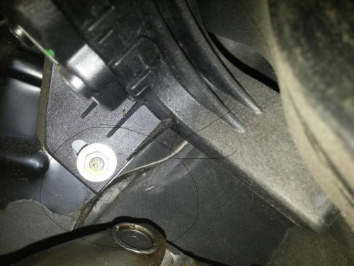

Gość CristalPol Opublikowano 26 Marca 2016 Udostępnij Opublikowano 26 Marca 2016 (edytowane) Witam serdecznie, widziałem tematy o wodzie i przeciekach do auta, które są możliwe, niestety ja ich u siebie nie zaobserwowałem, nie wiem od jak dawna wlewa się woda do auta ponieważ mam go pół roku, wczoraj zdemontowałem całą wykładzine i co ciurkiem się lała woda, a na podłodze po 4cm wody u kierowcy i za kierowca, natomiast po stronie pasażera mokra jest tylko pianka wygłuszająca ale to tak że ciurkiem cieknie tak więc sądzę że jeszcze pół roku to i wykładzina była by mokra... Moje wykonane czynności: -demontaż wykładziny -podniesienie pianki i włączenie farelki w celu wysuszenia pianki (nie chciałem jej wycinać) i moje obserwacje, lałem litrami wode po szybie i ku mojemu zdziwieniu całkiem sucho pod spodem koło pedałów za nimi jedyne co mi nie daje spokoju to pokaże zdjęcia na których widać że uszczelka piankowa między tym czymś bo nie wiem co tam się znajduje jest żywcem bardzo mokra i być może że to właśnie tamtędy się leje może ktoś coś doradzić co to jest i jak to wyeliminować. A dodam że jest to Corsa C z 2006roku, i jeśli przecieka to po jakim czasie w tych corsach szlak trafie uszczelki ? Edytowane 26 Marca 2016 przez CristalPol   Cytuj Odnośnik do komentarza https://forum.opel24.com/topic/75682-wodamokro-pod-dywanikiem-kierowcy-corsa-c/page/7/#findComment-629471 Udostępnij na innych stronach Więcej opcji udostępniania...

Gość CristalPol Opublikowano 26 Marca 2016 Udostępnij Opublikowano 26 Marca 2016 Tego nie uszczelniałem ale w skrzynce z komputerem było 1cm wocy oczyściłem uszczelniłem i zobaczymy co to będzie   Cytuj Odnośnik do komentarza https://forum.opel24.com/topic/75682-wodamokro-pod-dywanikiem-kierowcy-corsa-c/page/7/#findComment-629550 Udostępnij na innych stronach Więcej opcji udostępniania...
Gość CristalPol Opublikowano 9 Kwietnia 2016 Udostępnij Opublikowano 9 Kwietnia 2016 Witam obejrzałem filmik w europejskiej wersji nie podejdzie się tak do serwa jak na filmiku uszczelniłem w 80% u siebie, wymontowałem i zasilikonowałem skrzynkę z komputerem komfortu, i jeszcze ten wystający plastik co wychodzi kolumna kierownicy do przekładni, ale co auto stoi pada 2 dzień i woda na podlodze stoi (nie mam wykładziny gdyż jest zdemontowana) co to może być ręce mi już opadaja   Cytuj Odnośnik do komentarza https://forum.opel24.com/topic/75682-wodamokro-pod-dywanikiem-kierowcy-corsa-c/page/7/#findComment-631341 Udostępnij na innych stronach Więcej opcji udostępniania...
Gość CristalPol Opublikowano 11 Kwietnia 2016 Udostępnij Opublikowano 11 Kwietnia 2016 (edytowane) Oddając autko co mechanika jaki byłby koszt rozmontowania kokpitu wyjęciu serwa i uszczelnieniu od nowa ? ktoś przeprowadzał taki manewr ? Dzwoniłem do ASO mają mi daćznać popołudniu jakie mogą być tego koszta Dzwoniłem do ASO koszt rozbiórki i uszczelnienia serwa itp, uszczelnienie grodzi silnik wnetrze 1300zł idzie tylko nic innego zrobić jak palnąć sobie w łeb, zna ktoś kogoś innego co by się tym zajął Edytowane 11 Kwietnia 2016 przez CristalPol   Cytuj Odnośnik do komentarza https://forum.opel24.com/topic/75682-wodamokro-pod-dywanikiem-kierowcy-corsa-c/page/7/#findComment-631595 Udostępnij na innych stronach Więcej opcji udostępniania...

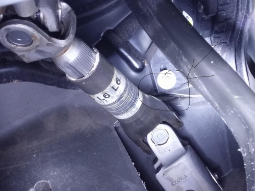

Gość monkey Opublikowano 3 Grudnia 2016 Udostępnij Opublikowano 3 Grudnia 2016 Cześć wszystkim, mój pierwszy post na forum Również borykam się z problemem wody na dywaniku kierowcy. U mnie są to niewielkie ilości podczas sporego deszczu oraz po ruszeniu. Wymieniłem uszczelkę pod pokrywą przekaźników i kable wychodzące z tej skrzynki są 100% suche, nic tamtędy nie wlatuje. Woda zbiera się na przewodzie oznaczonym na czerwono na zdjęciu poniżej. Osłonka na nim jest poszarpana, więc woda się zbiera i prawdopodobnie to jest przyczyna dlaczego kapie po ruszeniu. Przewód ten wychodzi od komory silnika razem z linką do otwierania maski. Uszczelniłem od strony silnika to wejście, poza tym tam wyjście jest w takim miejscu, że raczej nie zbiera się tam wystarczająca ilość wody żeby mogło wpłynąć do wnętrza. Natomiast nie jestem w stanie zlokalizować gdzie biegnie drugi koniec tego przewodu. Czy ktoś wie co jest za przewód i dokąd idzie? A co za tym idzie gdzie może być nieszczelność żeby woda wpływała do wnętrza samochodu? Sprawdzałem od strony komory silnika i niestety nie jestem w stanie zlokalizować gdzie tam może być jakaś inna nieszczelność przy lewym kole.   Cytuj Odnośnik do komentarza https://forum.opel24.com/topic/75682-wodamokro-pod-dywanikiem-kierowcy-corsa-c/page/7/#findComment-654517 Udostępnij na innych stronach Więcej opcji udostępniania...
Gość rado1974 Opublikowano 7 Grudnia 2016 Udostępnij Opublikowano 7 Grudnia 2016 Witam Kolego skrzynkę przekaźników to miałeś ma mysli tą gdzie są przekaźniki np.od klimy wentylatorów czy ta na podszybiu z kompem ta zakrecana? Najczesciej zbiera się właśnie woda w tej na podszybiu pod mechanizmem wycieracczek, tam parcieje uszczelka pod pokrywa tej skrzynki i zbiera sie tam woda, w trakcie ruszania przelewa się do wnetrza auta po przewodach i leci po lewym bucie najczęściej Cytuj Odnośnik do komentarza https://forum.opel24.com/topic/75682-wodamokro-pod-dywanikiem-kierowcy-corsa-c/page/7/#findComment-654783 Udostępnij na innych stronach Więcej opcji udostępniania...
