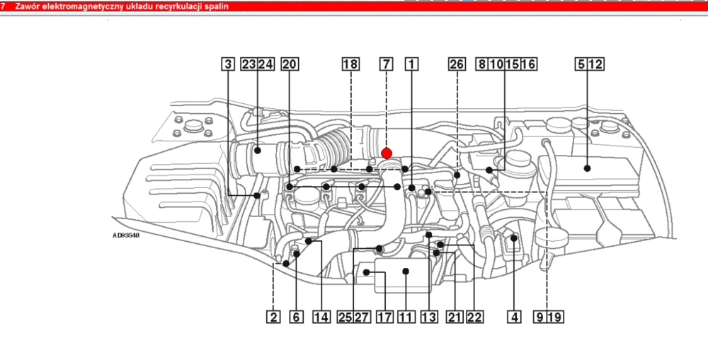

brak Opublikowano 6 Lutego 2021 Udostępnij Opublikowano 6 Lutego 2021 Możesz napisac pokrótce jak zdemontowales go i gdzie on w ogóle jest? Ja mam wersję 2.0 150km.   Cytuj Odnośnik do komentarza https://forum.opel24.com/topic/79583-przycinajacy-sie-egr/page/2/#findComment-731441 Udostępnij na innych stronach Więcej opcji udostępniania...
adam1954 Opublikowano 6 Lutego 2021 Udostępnij Opublikowano 6 Lutego 2021   1 Cytuj Odnośnik do komentarza https://forum.opel24.com/topic/79583-przycinajacy-sie-egr/page/2/#findComment-731445 Udostępnij na innych stronach Więcej opcji udostępniania...
