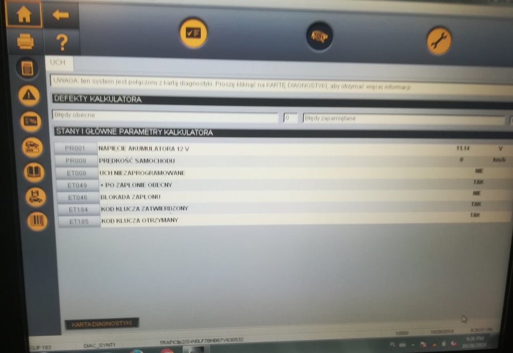

Sorry długo mnie nie było.
No więc
Dziękuję za podpowiedź,udało się wejść w licznik ale wygląda na to że tam jest wszystko ok więc muszę gdzieś indziej szukać problemu.
Mam jeszcze takie pytanko
Czy u ciebie też uch jest nie zaprogramowane?
https://forum.opel24.com/topic/82068-vivaro-25cdti-clip-v146/page/6/#findComment-714774
