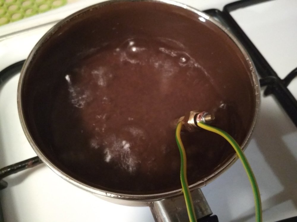

Sprawdziłem poprawność pomiaru we wrzącej wodzie, pokazuje realne wartości.

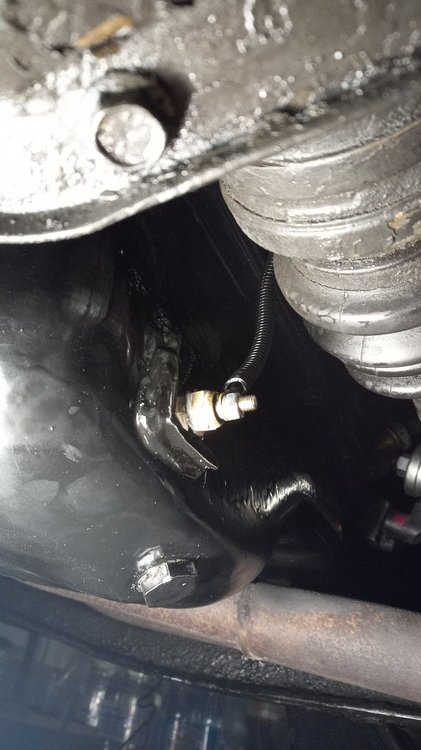

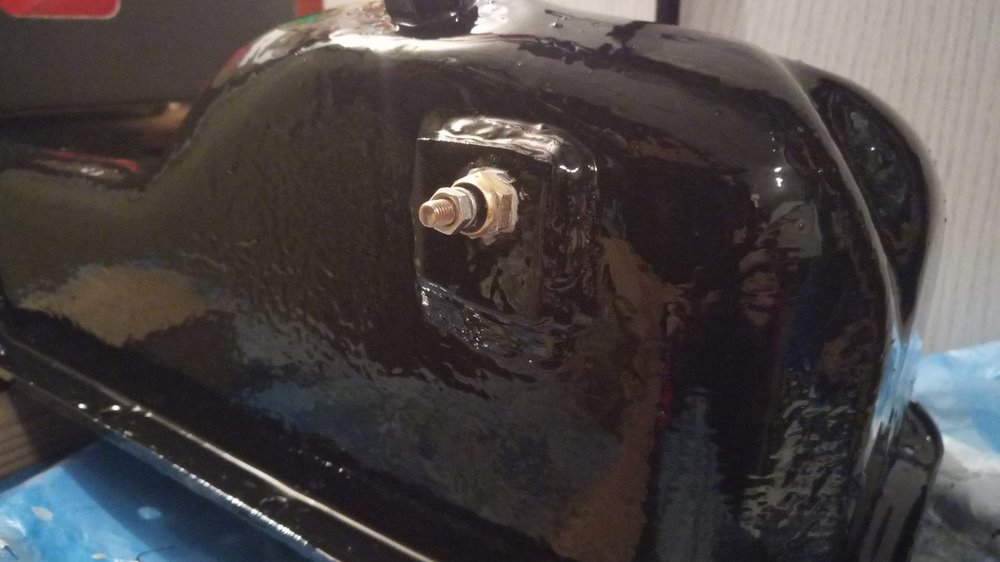

Czas na kolejne informacje. Przy okazji demontażu misy postanowiłem i w niej zamontować czujnik temperatury oleju. Trzeba usunąć lakier, dospawać kawałek blachy, rozwiercić wiertłem 8,5 mm, nagwintować gwintownikiem 1/8 NPT, wkręcić czujnik oraz ewentualnie zabezpieczyć przed korozją i polakierować. Do tej roboty wystarczy gwintownik z Dalekiego Wschodu w cenie ok. 6 zł, a misę zalecam składać bez uszczelki, ale po odtłuszczeniu na masę uszczelniającą, np. Dirko.

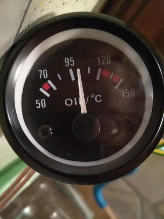

Teraz taka refleksja, po złożeniu wszystkiego okazało się, że wskazania nadal są zbyt wysokie, niemal identyczne z tymi dla pompy. Zmierzyłem termometrem bezprzewodowym ile ma olej w misce i dla 90°C zegar pokazywał 120°C. Jako, że jest to zegar analogowy, teoretycznie można go ręcznie skalibrować. Niestety nie posiada on śruby regulacyjnej, ale wskazówkę można przesunąć po prostu.. stukając nim, wtedy wskazówka się wychyla i zmienia położenie (i jest to jedyne rozwiązanie, bo jest w zasadzie nierozbieralny). Za ten błąd odpowiedzialne zapewne były same czujniki, które dokupywałem oddzielnie (mimo iż są identyczne z wyglądu) - bo jak widać w tym temacie, dla wrzącej wody ten z zestawu pokazywał prawidłowe temperatury (a dla identycznego testu dla tych zamiennych wrząca woda miała ok. 130°C).
Udało mi się w końcu skalibrować czujnik z zegarem, wskazówka musiała oprzeć się o skrajne położenie minimalne, przez co też zwiększyła się skala pomiaru. Teraz podczas jazdy i pełnym rozgrzaniu temperatura oleju wynosi ok. 95°C, co zgadza się z pomiarami ręcznymi. Chyba na tym pora zakończyć prace w tym temacie :cool:
https://forum.opel24.com/topic/83965-f-monta%C5%BC-dodatkowego-czujnika-temp-oleju/page/2/#findComment-701379
Można było dołożyć opornik powiedzmy 300 ohm. (doświadczalnie sprawdzić wartość potrzebną.)
Edytowane przez ja37
https://forum.opel24.com/topic/83965-f-monta%C5%BC-dodatkowego-czujnika-temp-oleju/page/2/#findComment-701380
Można i tak, ewentualnie potencjometr. Nawet o tym myślałem, ale nie wiedziałem jaka jest zależność między oporem, a wskazaniami. Charakterystyka niekoniecznie musi być liniowa :D. Te zegarki niestety mają skłonność do tego, że się przestawiają (szkoda, że wskazówka po wyłączeniu zasilania nie ma oparcia).

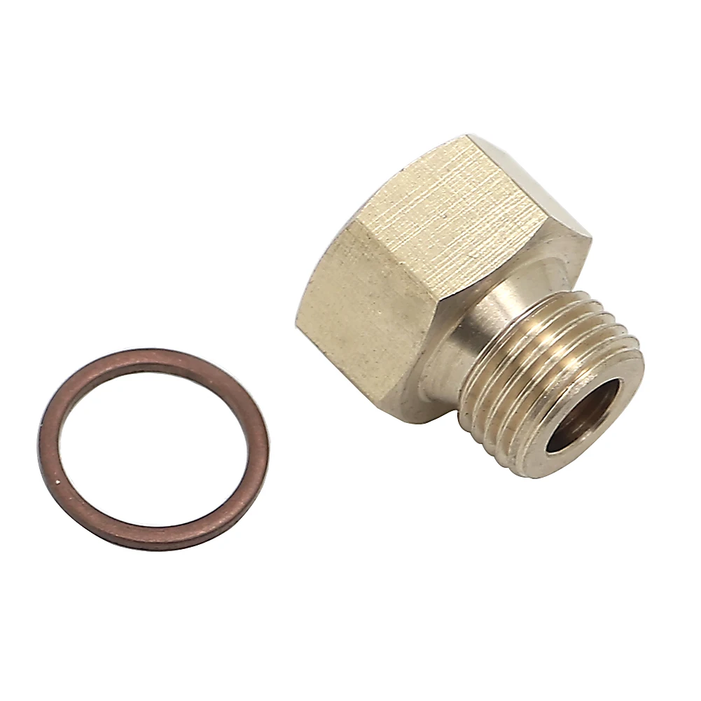

Zakupiłem taki adapter:
Przejście z gwintu M14x1,5 na 1/8 NPT. Powinno się to sprawdzić, czujnik założę taki, który ma wyjście na zegar i na kontrolkę ciśnienia oleju. Sprawdzałem i wpięcie w oryginalną wtyczkę załatwia sprawę - kontrolka świeci po włączeniu zapłonu i gaśnie po przekroczeniu pewnego progu (0,8 bara wedle specyfikacji, fabryczny zapala kontrolkę przy 0,55 bara).
