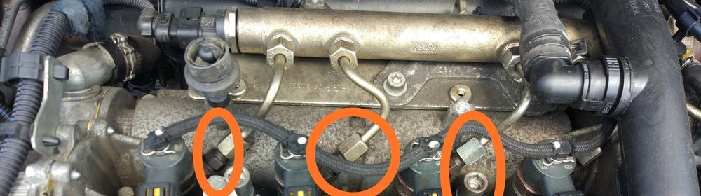

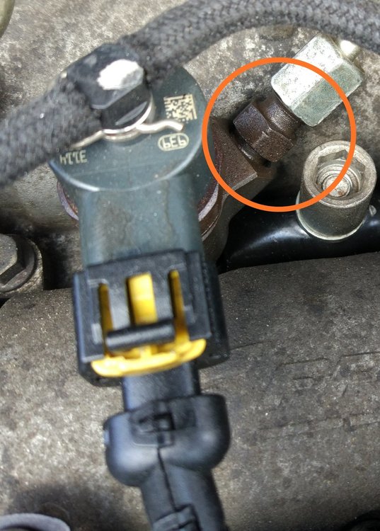

Gość impress Opublikowano 24 Lipca 2018 Udostępnij Opublikowano 24 Lipca 2018 (edytowane) Witam , co może być przyczyną takiego wycieku , auto ma przejechane 140 tys km , rok produkcji 2005 , jaki może być koszt ew. naprawy . Zastanawiam się na kupnem tego auta za 7000 zł W załączeniu zdjęcia Edytowane 24 Lipca 2018 przez impress Dodanie jpg   Cytuj Odnośnik do komentarza https://forum.opel24.com/topic/84394-meriva-13-cdti-wyciek-listwa-wtryskowa-wtryski/ Udostępnij na innych stronach Więcej opcji udostępniania...
adam1954 Opublikowano 24 Lipca 2018 Udostępnij Opublikowano 24 Lipca 2018 Słabo dokręcone ?   Cytuj Odnośnik do komentarza https://forum.opel24.com/topic/84394-meriva-13-cdti-wyciek-listwa-wtryskowa-wtryski/#findComment-695503 Udostępnij na innych stronach Więcej opcji udostępniania...
Gość impress Opublikowano 24 Lipca 2018 Udostępnij Opublikowano 24 Lipca 2018 (edytowane) Wszystkie ? To chyba mało prawdopodobne , a wszytkie były odkręcane . Zastanawiam się czy nie wpakuje się jak kupie ta Merivę , pompa wysokiego ciśnienia też się poci - ale przrerabialem to w CC 1.3 CDTI więc tego trochę mniej się obawiam Edytowane 24 Lipca 2018 przez impress   Cytuj Odnośnik do komentarza https://forum.opel24.com/topic/84394-meriva-13-cdti-wyciek-listwa-wtryskowa-wtryski/#findComment-695520 Udostępnij na innych stronach Więcej opcji udostępniania...
rostex Opublikowano 31 Lipca 2018 Udostępnij Opublikowano 31 Lipca 2018 Producent za każdym razem przy demontażu tych przewodów zaleca ich wymianę, jednak mechanicy nie stosują się do tego zalecenia i nic się zwykle nie dzieje. Odkręcić jeszcze raz i spróbuj dokręcić uważając na prawidłowe osadzenie rurki z kielichem na króćcu wtryskiwacza.   Cytuj Odnośnik do komentarza https://forum.opel24.com/topic/84394-meriva-13-cdti-wyciek-listwa-wtryskowa-wtryski/#findComment-695819 Udostępnij na innych stronach Więcej opcji udostępniania...
