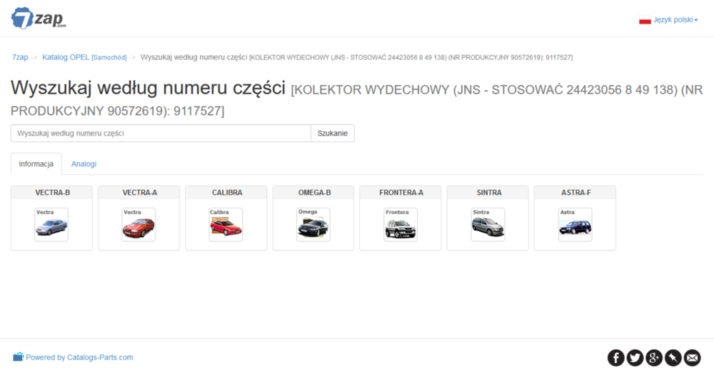

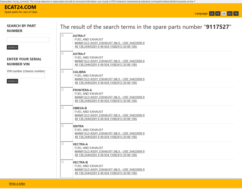

rafalgrzegorz Opublikowano 13 Sierpnia 2018 Udostępnij Opublikowano 13 Sierpnia 2018 Próbuj na używkach. Pasują też z innych opli ( w załączniku masz skreny z katalogów opla po nr części). Ale kupując używkę trzeba się liczyć z tym że może być tak samo pęknięty dlatego warto szukać osobiście. Bywają nowe kolektory ale cena to około 800 pln - co prawda są z uszczelką i kompletem nowych szpilek i nakrętek. Ja na popękanym jeżdżę od zakupu i zrobiłem nim ponad 150tkm i głośno jest tylko w zimie przy pierwszym odpaleniu, później cichnie.   Cytuj Odnośnik do komentarza https://forum.opel24.com/topic/84568-kolektor/#findComment-696499 Udostępnij na innych stronach Więcej opcji udostępniania...
