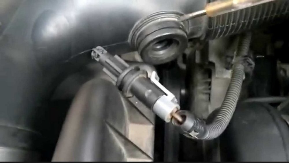

Gość ciuma16 Opublikowano 20 Sierpnia 2018 Udostępnij Opublikowano 20 Sierpnia 2018 (edytowane) W tym miejscu (zdjęcie czerwona strzałka) nie mam przepływomierza tylko wsadzony w rurę czujnik temperatury powietrza zasilany dwupinową wtyczką. Edytowane 20 Sierpnia 2018 przez ciuma16   Cytuj Odnośnik do komentarza Udostępnij na innych stronach Więcej opcji udostępniania...
adam1954 Opublikowano 20 Sierpnia 2018 Udostępnij Opublikowano 20 Sierpnia 2018 No przecież piszę wyraźnie. W twoim silniku nie ma przepływki. A błąd P0101 jest od przepływki Napisałem też że miejsce strzałki to czujnik temp. powietrza wlotowego. Czego jeszcze nie rozumiesz.   Cytuj Odnośnik do komentarza Udostępnij na innych stronach Więcej opcji udostępniania...
