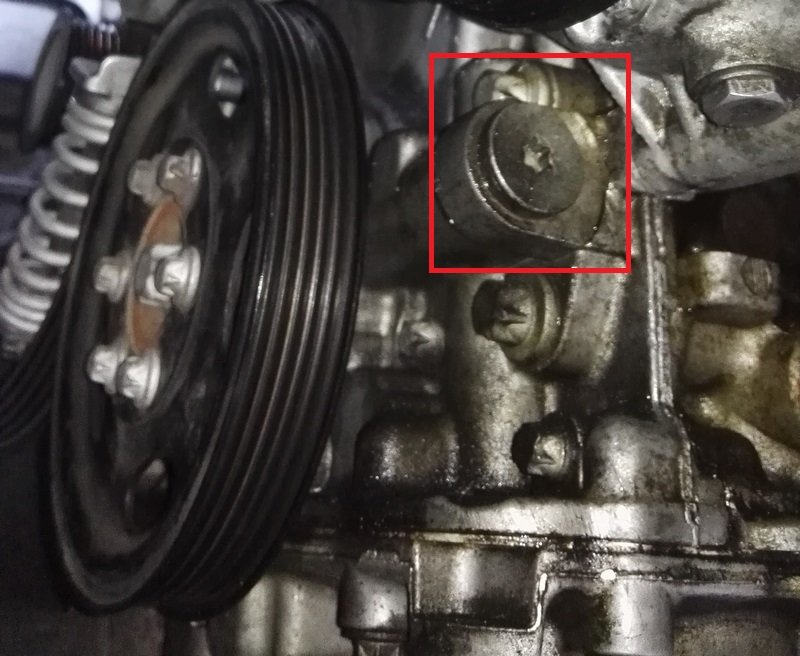

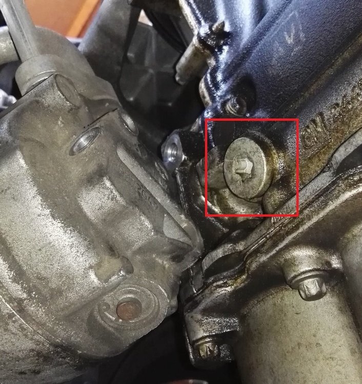

Witam,
Proszę o poradę gdzie można zamontować czujnik temperatury oleju w tym silniku.
Zależy mi na jak najmniejszą ingerencje w układ olejowy.
Rozmawiałem z jednym mechanikiem, ale dużo się nie dowiedziałem, uważał że przy tak słabym silniku, nie jest to potrzebne.
Wydaje mi się że gdy jeżdżę w zakresie obrotów 3500 - 5000 obr/min, warto byłoby znać temperaturę oleju, a nie opierać się tylko o temperaturę cieczy chłodzącej.
Ogólnie dynamiczną jazdę rozpoczynam po kilku kilometrach zakładając iż silnik w pełni osiągnął temperaturę roboczą, stąd pomysł o takim wskaźniku.
Z dostępnej dokumentacji zaciekawił mnie korek pod sprężarką klimatyzacji, nie mogę znaleźć informacji o tym miejscu - czy jest to otwór technologiczny, inspekcyjny, jakiś zawór?
Czy mogę go odkręcić bez obawy potopu?
Jest też korek kanału olejowego przy pompie oleju (https://opel.7zap.com/pl/car/x03/e/1/13-0/) pozycja 10 i 13.
Foto1.jpg.723b38c70166e05dffde4ef609a54cd4.jpgFoto2.thumb.jpg.b87d5249936bacb80716d4e706646b5b.jpg

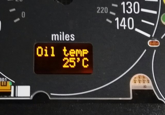

Bardzo lubię majsterkować, wykonanie takiego wskaźnika to ciekawy projekt.
Wskaźnik będzie umiejscowiony na zestawie zegarów, w miejscu gdzie w wersji z automatyczną skrzynią biegów jest mały wyświetlacz.
Umieszczę tam wyświetlacz alfanumeryczny czarno-pomarańczowy, sterowny Atmegą.

Oczywiście że pierwsze od czego zacząłem to opcja szukaj :)
Najbliższy temat to: Montaż dodatkowego czujnika temp. oleju
W temacie występuje silnik C16SE, oglądałem schemat pompy na opel.7zap.com
Oglądałem też rysunek pompy Z20LET
Czyli mogę wywnioskować, że najlepszym miejscem na czujnik będzie zmodyfikowany korek z pozycji 10 (wg. opel.7zap.com)
Czyli to jest tylko zaślepienie?
