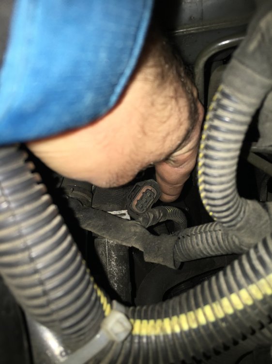

Gość nowy1982 Opublikowano 17 Października 2018 Udostępnij Opublikowano 17 Października 2018 Witam wczoraj podczas jazdy wyskoczyl mi blad p0400 . Mam pytanie odnosnie tego bledu czy to moze byc ten regulator podcisnienia ktory ma dwa wezyki i jest do niego podlaczona wtyczka??? Co tam mogloby sie zepsuc???dzis juz bledu nie mam. Cytuj Odnośnik do komentarza https://forum.opel24.com/topic/84936-dawka-paliwa-w-y17dt/page/2/#findComment-698671 Udostępnij na innych stronach Więcej opcji udostępniania...

Gość nowy1982 Opublikowano 17 Października 2018 Udostępnij Opublikowano 17 Października 2018 Dodam za od rana na zimnym po przekroczeniu 2000 obr czuje przyplyw mocy natomiast po nagrzaniu robi sie mulowaty. Mozeszpodpowiedziec gdzie najczesciej przepuszczaja te wezyki od powietrza ?? Cytuj Odnośnik do komentarza https://forum.opel24.com/topic/84936-dawka-paliwa-w-y17dt/page/2/#findComment-698703 Udostępnij na innych stronach Więcej opcji udostępniania...
Gość nowy1982 Opublikowano 17 Października 2018 Udostępnij Opublikowano 17 Października 2018 Mozesz jeszcze pomoc skod ten przewod luzny 3pin Bede wdzieczny jesli odpowiesz na te dwa posty Cytuj Odnośnik do komentarza https://forum.opel24.com/topic/84936-dawka-paliwa-w-y17dt/page/2/#findComment-698705 Udostępnij na innych stronach Więcej opcji udostępniania...
adam1954 Opublikowano 17 Października 2018 Udostępnij Opublikowano 17 Października 2018 Wężyki przeważnie nie puszczają.Ale Poczytaj jak sprawdzić starego typu EGR Strzykawka i ssiesz. Może byc też uszkodzona membrana EGR. Może też być walnięta pompa Vacum Wtyczka tak brudna że można podejrzewać że od poczatku była nie podpięta. Sprawdź czy na jej pinach jest prąd. Cytuj Odnośnik do komentarza https://forum.opel24.com/topic/84936-dawka-paliwa-w-y17dt/page/2/#findComment-698708 Udostępnij na innych stronach Więcej opcji udostępniania...
