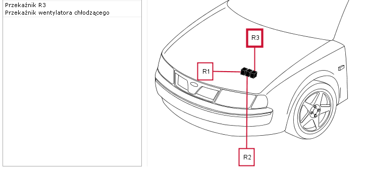

Grzechu87 Opublikowano 9 Stycznia 2019 Udostępnij Opublikowano 9 Stycznia 2019 Panowie jak mozna sprawdzic ta opornice? Moja wygląda na zmęczona. Zalacza sie wentylator na klimie ale mie wiem na ktorym biegu. Normalnie tez nie wiem jsk zalacza sie wentylator bo samochod mam od sierpnia i tylko raz sie zalaczyl. Wiem że na klimie dosc glosno go slychac.   Cytuj Odnośnik do komentarza Udostępnij na innych stronach Więcej opcji udostępniania...

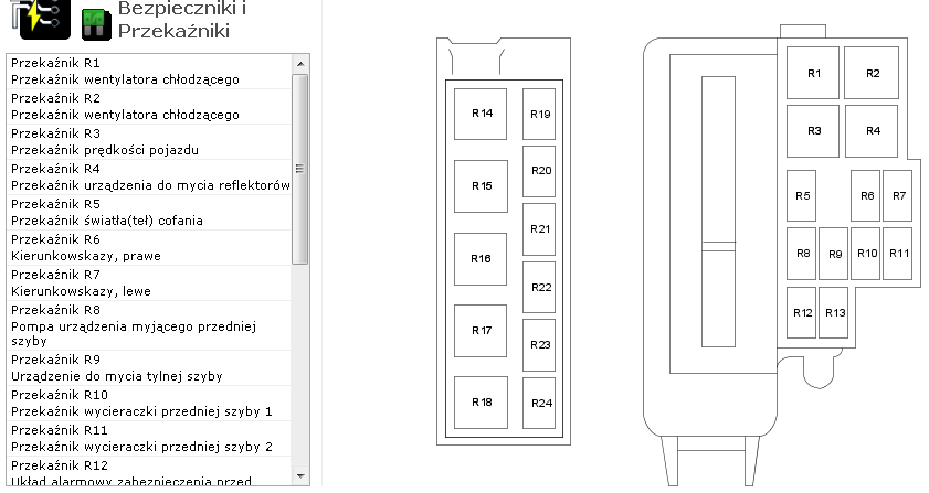

adam1954 Opublikowano 10 Stycznia 2019 Udostępnij Opublikowano 10 Stycznia 2019 9 godzin temu, Grzechu87 napisał: Panowie jak mozna sprawdzic ta opornice? Podłączyć do Opcoma i włączyć po kolei biegi wentylatora. Lub sprawdzić ile masz przekaźników od chłodnicy i na zmianę zmostkować raz jeden przekaźnik. Wsadzić i sprawdzić czy pracuje na danym biegu. Wyjąć go i podmienić nim następny i znowu. Natomiast lektura do poczytania http://www.opelastrag.seonetshop.pl/wentylator-chlodnicy-nie-pracuje-na-1-pierwszym-biegu http://forum.samnaprawiam.com/wymiana-wentylatora-chlodnicy-astra-g-vt1960.htm   Cytuj Odnośnik do komentarza Udostępnij na innych stronach Więcej opcji udostępniania...
Grzechu87 Opublikowano 10 Stycznia 2019 Autor Udostępnij Opublikowano 10 Stycznia 2019 A jak najprosciej zmostkowac? Nigdy nie sprawdzalem tak przekaznika I ile biegow jest w merivce? 2 czy3? Czytalemze moze byc i 2 tylko   Cytuj Odnośnik do komentarza Udostępnij na innych stronach Więcej opcji udostępniania...
adam1954 Opublikowano 10 Stycznia 2019 Udostępnij Opublikowano 10 Stycznia 2019 Połączyć dwa piny przewodem. Plus zasilający cewkę przekaźnika z plusem wychodzącym z przekaźnika. Czyli pin 30 z pinem 87 Można też to zrobić zwykłym przewodem wpinanym do podstawy przekaźnika. Jak nie robiłeś to nie rób bo coś sfajczysz. Jest na google masa filmików jak to się robi . W czym problem poczytać , pooglądać?   Cytuj Odnośnik do komentarza Udostępnij na innych stronach Więcej opcji udostępniania...
Grzechu87 Opublikowano 10 Stycznia 2019 Autor Udostępnij Opublikowano 10 Stycznia 2019 A ile biegow jest w merivie 1.6 16v wentylatora? Domyslam sie ze dowiem sie po ilosci przekaźnikow?   Cytuj Odnośnik do komentarza Udostępnij na innych stronach Więcej opcji udostępniania...
