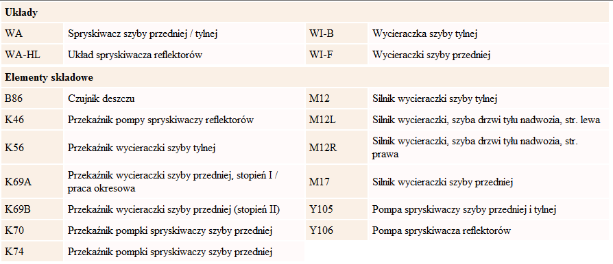

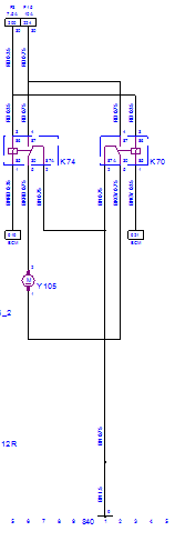

Gość SerapH-88 Opublikowano 18 Stycznia 2019 Udostępnij Opublikowano 18 Stycznia 2019 Witam, Słowem wstępu, przejrzałem forum w poszukiwaniu podobnego tematu jednak nie znalazłem żadnej odpowiedzi, która pomogła by w moim przypadku. Opis problemu: Od jakiegoś czasu wycieraczki włączone na pierwszym 'biegu' działały jak chciały, czasem w trybie normalnym, czyli 'czasówka', a czasem przez kilka minut w trybie ciągłym jak na 'biegu' drugim, czasem do wyłączenia silnika w trybie ciągłym (jak na 'biegu' drugim). Wymiana manetki(zamiennik) pomogła na trochę, ale z czasem znowu pojawiały się powyższe objawy, jednak rzadziej niż na starej(oryginalnej). Jakoś z tym się dało żyć, jednak ostatnio wycieraczki przestały całkowicie działać. Na każdym 'biegu' brak reakcji. Włączenie spryskiwaczy również nie wzbudza wycieraczek. Podmieniłem manetkę na starą(oryginalną) - brak efektu Bezpieczniki - mimo, że wskazywały na to, że są sprawne zostały wymienione Przekaźniki - profilaktycznie wymienione na nowe Moduł komfortu - wymieniony silnik wycieraczek - podłączony na krótko(razem z mechanizmem) działa bez problemów, nic się nie zacina, działa płynnie, mechanizm wycieraczek również efekt - wycieraczki dalej nie działają. Na wyjściu z wiązki do silnika wycieraczek brak oznak życia, zasilanie nie dociera. Czy jest tutaj ktoś kto się spotkał z podobnym problemem? Ewentualnie czy dysponuje ktoś schematem instalacji elektrycznej do modelu wymienionego w temacie?(jeżeli potrzeba mogę podać VIN)   Cytuj Odnośnik do komentarza https://forum.opel24.com/topic/85566-corsa-c-12-z12xe-2002r-niedzia%C5%82aj%C4%85ce-wycieraczki-prz%C3%B3d/ Udostępnij na innych stronach Więcej opcji udostępniania...
adam1954 Opublikowano 18 Stycznia 2019 Udostępnij Opublikowano 18 Stycznia 2019   Cytuj Odnośnik do komentarza https://forum.opel24.com/topic/85566-corsa-c-12-z12xe-2002r-niedzia%C5%82aj%C4%85ce-wycieraczki-prz%C3%B3d/#findComment-702137 Udostępnij na innych stronach Więcej opcji udostępniania...

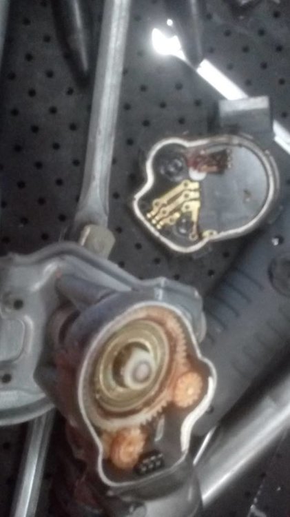

Gość maersk Opublikowano 19 Stycznia 2019 Udostępnij Opublikowano 19 Stycznia 2019 (edytowane) Prosta rzecz zdjęcie wrzucam poglądowe z innego auta ale identyczne objawy miał klient jak przyjechał też doszukiwałem się przekaźnika itd itd... bezpiecznik wykluczyłem momentalnie jeżeli masz tak silnik skonstruowany że możesz go rozebrać do tego stopnia co na zdjęciu to masz usterkę na widelcu zalegający smar na zestykach powodował zwarcie i dziwne rzeczy wyczyściłem i gra ale jeżeli masz porostu silnik jednolity to zostaje tylko wymiana silnika wycieraczek mimo że na krótko dajesz on będzie działał dajesz pełną moc z aku i może przebijać i będzie chodziło rozbierz jeszcze włącznik wycieraczek (pająka) tam może być wytarcie lub śniedź stara nie znaczy sprawna jeżeli jesteś pewny że manetka dobra to masz problem z instalacją przebija napięcie Edytowane 19 Stycznia 2019 przez maersk   Cytuj Odnośnik do komentarza https://forum.opel24.com/topic/85566-corsa-c-12-z12xe-2002r-niedzia%C5%82aj%C4%85ce-wycieraczki-prz%C3%B3d/#findComment-702204 Udostępnij na innych stronach Więcej opcji udostępniania...

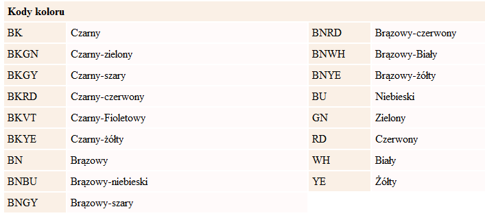

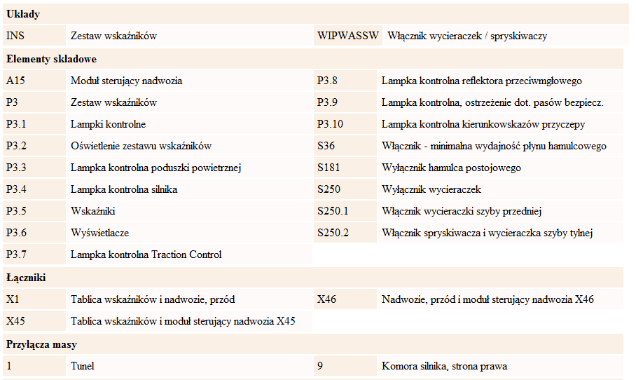

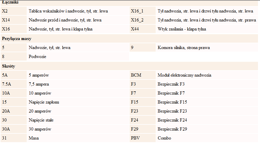

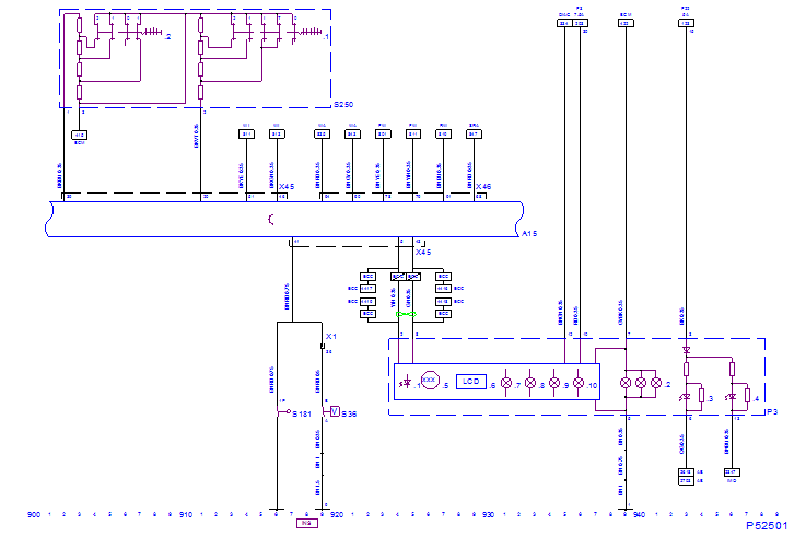

Gość SerapH-88 Opublikowano 11 Lutego 2019 Udostępnij Opublikowano 11 Lutego 2019 Dzięki adam1954 za przesłane schematy. Okazało się, że w wiązce jest uszkodzony kawałek przewodu doprowadzający zasilanie. Pomogło zrobienie 'by-passu' na uszkodzonym fragmencie i wycieraczki w pełni działają. Przy okazji mechanik uszczelnił podszybie i woda na dywaniki też już nie cieknie   Cytuj Odnośnik do komentarza https://forum.opel24.com/topic/85566-corsa-c-12-z12xe-2002r-niedzia%C5%82aj%C4%85ce-wycieraczki-prz%C3%B3d/#findComment-703341 Udostępnij na innych stronach Więcej opcji udostępniania...
