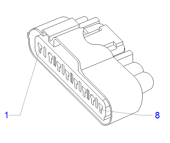

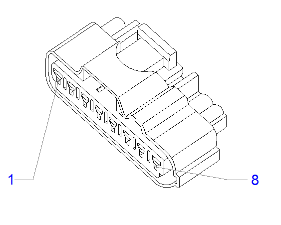

adam1954 Opublikowano 20 Stycznia 2019 Udostępnij Opublikowano 20 Stycznia 2019 System przetwornika napięcia zaworu wtryskiwacza -zwarcie do masy lub przerwa. W tym wtyku po jego wypięciu sprawdź czy na pin 1-masa jest zasilanie 11 V > Między pierwszym wtykiem pin 1 i drugim wtykiem pin 8 ma też być 11 V > Potem po zdjęciu wtyczki od sterownika silnika zmierz napięcie miedzy pin 2 wtyczki pierwszej a masą. Powinno być < 0.3 V i > 500 kOm Potem pin 66 we wtyczce od sterownika A pin 2 we wtyczce pierwszej powinno być poniżej 5 Om Następnie w pierwszym wtyku pin 3,4,5,6,7,8 - masa powinno być poniżej 0.3 V Na razie tyle   Cytuj Odnośnik do komentarza https://forum.opel24.com/topic/85577-signum-30-v6-2004r-b%C5%82%C4%85d-p1216/#findComment-702219 Udostępnij na innych stronach Więcej opcji udostępniania...
