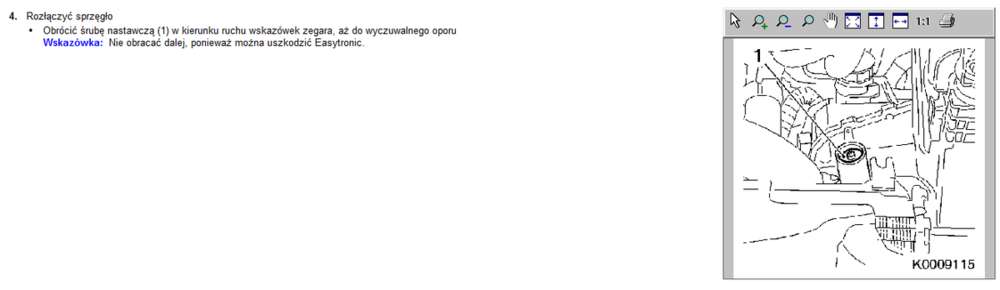

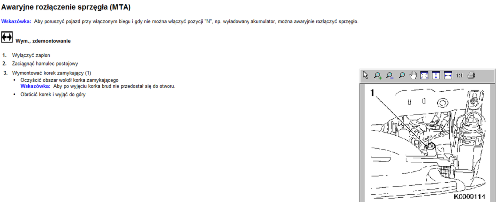

adam1954 Opublikowano 23 Stycznia 2019 Udostępnij Opublikowano 23 Stycznia 2019 Znalazłem dla ciebie poradę   Cytuj Odnośnik do komentarza https://forum.opel24.com/topic/85600-meriva-nie-ruszy%C5%82a-silnik-stoi-auto-na-biegu/#findComment-702522 Udostępnij na innych stronach Więcej opcji udostępniania...
Gość paul-k Opublikowano 23 Stycznia 2019 Udostępnij Opublikowano 23 Stycznia 2019 Dzięki. znalazłem filmik na YT opisujący wg mnie to samo: https://www.youtube.com/watch?v=hQCxgR1vJ-k To samo jest również opisane w książce którą otrzymałem razem z autem (niestety w języku niemieckim, ale obrazek pasuje to tych załączonych przez Ciebie i procedury z filmiku.) Z czego wynika konieczność wymontowania akumulatora? czy korek jest zlokalizowany właśnie pod akumulatorem? Teoretycznie ma to sens, ponieważ akumulator jest od strony kierowcy czyli tam gdzie również jest sprzęgło. Z filmiku zrozumiałem, że takie awaryjne uruchomienie jest tylko na krótki czas, aby np. dojechać do warsztatu. zgadza się?   Cytuj Odnośnik do komentarza https://forum.opel24.com/topic/85600-meriva-nie-ruszy%C5%82a-silnik-stoi-auto-na-biegu/#findComment-702526 Udostępnij na innych stronach Więcej opcji udostępniania...
adam1954 Opublikowano 24 Stycznia 2019 Udostępnij Opublikowano 24 Stycznia 2019 Według opisu jest to awaryjne odsunięcie sprzęgła (wysprzęglenie) Pewnie też można odpalić auito. Ale nie wiem , nie mam takiej skrzyni i nie próbowałem. Możliwe że to jest opcja do wciągnięcia auta na lawetę. W pełnych automatach jest blokada przy lewarku a tutaj jest to. Ale w Tis nie pisze aby aku wyjąć. Ten filmik też jest ciekawy   Cytuj Odnośnik do komentarza https://forum.opel24.com/topic/85600-meriva-nie-ruszy%C5%82a-silnik-stoi-auto-na-biegu/#findComment-702533 Udostępnij na innych stronach Więcej opcji udostępniania...
