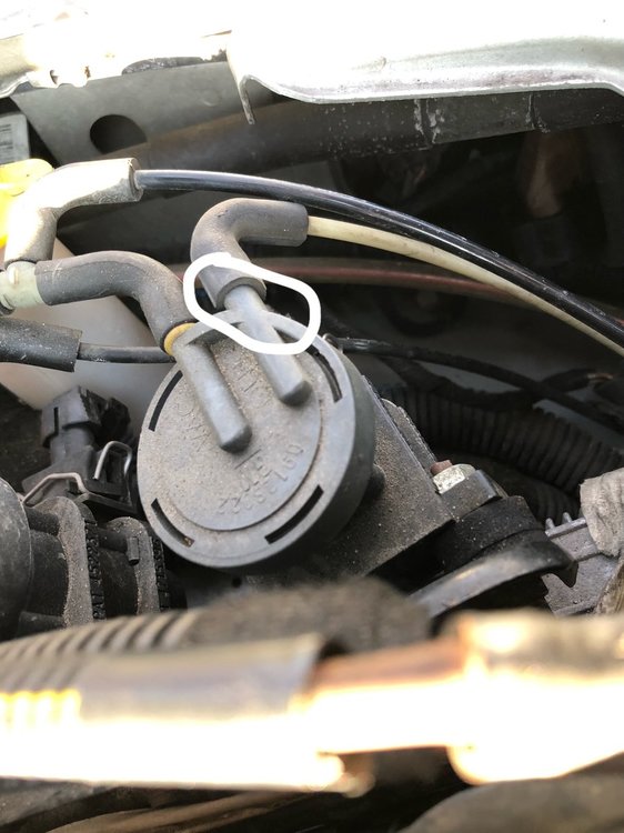

Gość denyx23 Opublikowano 18 Lutego 2019 Udostępnij Opublikowano 18 Lutego 2019 Jutro sprawdzę wszystkie kolanka. Jak był wymieniany alternator z 70A na 100A, to wypadł wężyk podciśnienia z zaworku i wgle nie pracowała turbina a samochód zapalał i gasił kontrolkę auta z kluczem, po podłączeniu plastikowego przewodu wszystko wróciło do normy, lecz śnieg itp to nie deptałem jakoś szybciej, dopiero od paru dni mamy cieplej, to na trasie jak wyprzedzałem wcisnąłem gaz do podłogi i wtedy szarpło autem i wyskoczyła dioda auto z kluczem. @ Dodatkowo pytanie, czy w miejscu gdzie zaznaczyłem jeśli mam trochę tłustego brudu - nie wiem czy ktoś nie posmarował żeby wąż łatwiej nałożyć bo był ściągany przy wymianie przelewów wraz z trójnikami, czy może się tam trochę oleju zbiera?, to coś poważnego?.   Cytuj Odnośnik do komentarza https://forum.opel24.com/topic/85778-y20dth-za%C5%9Blepienie-egr/#findComment-703681 Udostępnij na innych stronach Więcej opcji udostępniania...
Gość denyx23 Opublikowano 19 Lutego 2019 Udostępnij Opublikowano 19 Lutego 2019 Witam, poszedłem za poradą kolegi @Maniek333 I sprawdziłem wszystkie kolanka na „EZ” no i jedno było niedociśnięte do końca „załącznik” - wsunąłem na maxa, teraz trzyma się sztywno. Na razie jestem w pracy, więc nie mam jak przetestować.   Cytuj Odnośnik do komentarza https://forum.opel24.com/topic/85778-y20dth-za%C5%9Blepienie-egr/#findComment-703711 Udostępnij na innych stronach Więcej opcji udostępniania...
Gość denyx23 Opublikowano 19 Lutego 2019 Udostępnij Opublikowano 19 Lutego 2019 Poprawiłem to luźne kolanko, wyjazd na dtś 5 bieg 100km/h gaz w podłogę, po chwili 160 a błędu brak. Czyli przez to luźne kolanko była jakaś anomalia z podciśnieniem i ECU stwierdzał błąd. Myślę że temat można zamknąć a może i się komuś przyda, pozdrawiam.   Cytuj Odnośnik do komentarza https://forum.opel24.com/topic/85778-y20dth-za%C5%9Blepienie-egr/#findComment-703720 Udostępnij na innych stronach Więcej opcji udostępniania...
