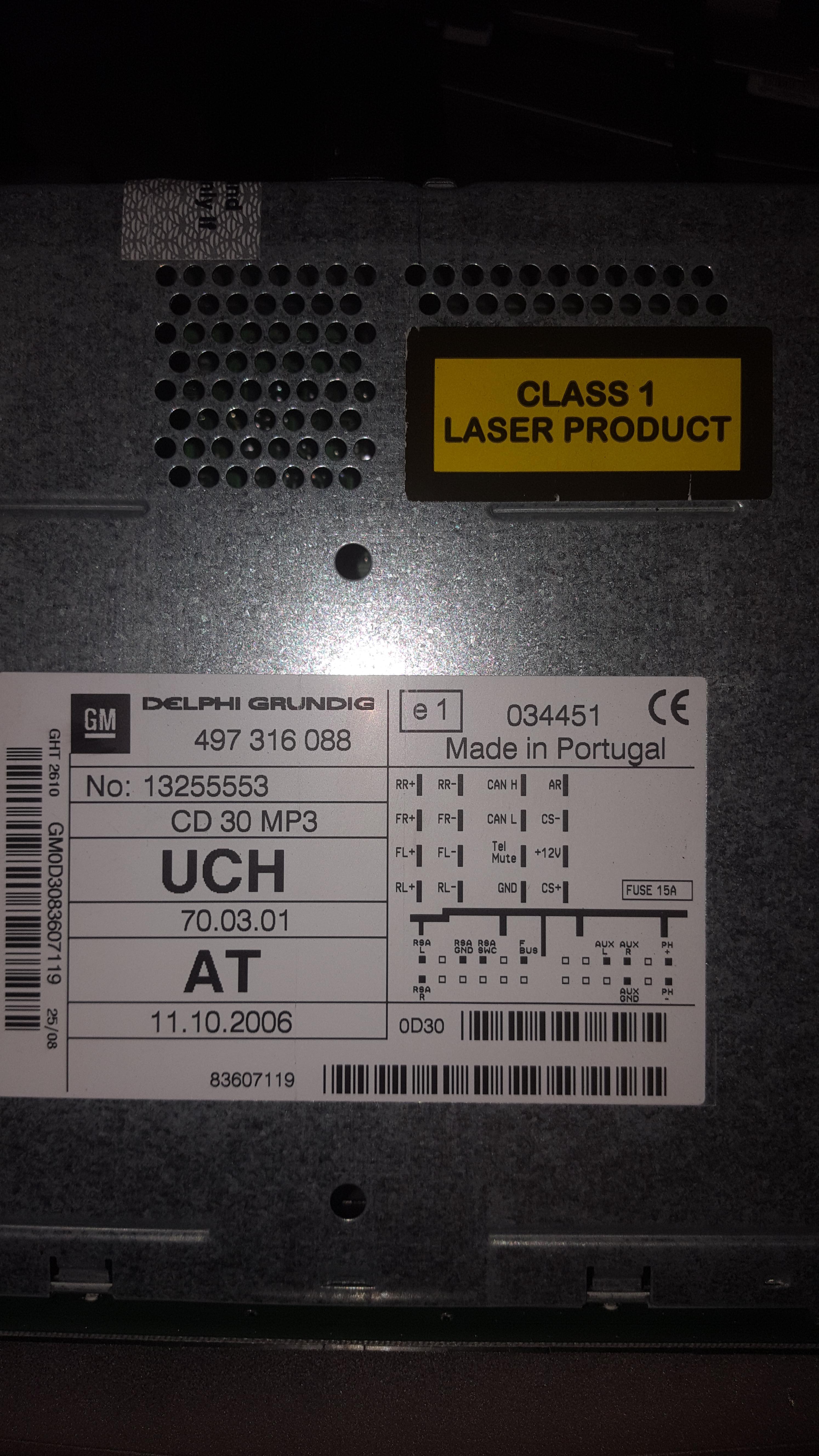

Gość ktatar156 Opublikowano 20 Lutego 2019 Udostępnij Opublikowano 20 Lutego 2019 21 godzin temu, ArKos napisał: Tak uważam. Spróbuj odłączyć na AUX przewód "mute" Dzięki, mógłbyś doprecyzować, bo chyba nie rozumiem. Mam na radiu oznaczenie 'tel mute' oraz 3 kable: mute 1, mute 2, mute 3 w zestawie głośnomówiącym (do przełączenia odpowiedni w zależności gdzie jest wejście w radio). Mam takie podłączenia jak na foto.   Cytuj Odnośnik do komentarza https://forum.opel24.com/topic/85785-zestaw-g%C5%82o%C5%9Bnom%C3%B3wi%C4%85cy-bury-cc-9048/#findComment-703768 Udostępnij na innych stronach Więcej opcji udostępniania...
ArKos Opublikowano 20 Lutego 2019 Udostępnij Opublikowano 20 Lutego 2019 Miałem na myśli całkowite odłączenie przewodu MUTE podczas odtwarzania na AUX. Zmierzam do tego, czy radio nie wycisza sygnału z BT bo dostaje napięcie na MUTE.   Cytuj Odnośnik do komentarza https://forum.opel24.com/topic/85785-zestaw-g%C5%82o%C5%9Bnom%C3%B3wi%C4%85cy-bury-cc-9048/#findComment-703770 Udostępnij na innych stronach Więcej opcji udostępniania...
Gość ktatar156 Opublikowano 20 Lutego 2019 Udostępnij Opublikowano 20 Lutego 2019 5 godzin temu, ArKos napisał: Miałem na myśli całkowite odłączenie przewodu MUTE podczas odtwarzania na AUX. Zmierzam do tego, czy radio nie wycisza sygnału z BT bo dostaje napięcie na MUTE. Dziękuję za odpowiedź. Niestety to także nie pomogło. Dziwna sprawa, bo wyłączałem kilkukrotnie zestaw, odłączałem i podłączałem kable i RAZ usłyszałem piknięcie w głośnikach auta świadczące o połączeniu zestawu z teleofnem. Ale tylko raz... Zauważyłem natomiast, że jak telefonu nie sparuje z bluetooth to jest cisza w głośnikach na AUX, a jak sparuje to jest lekkie buczenie na AUX. Ale żaden inny dźwięk się nie wydobywa.   Cytuj Odnośnik do komentarza https://forum.opel24.com/topic/85785-zestaw-g%C5%82o%C5%9Bnom%C3%B3wi%C4%85cy-bury-cc-9048/#findComment-703787 Udostępnij na innych stronach Więcej opcji udostępniania...
