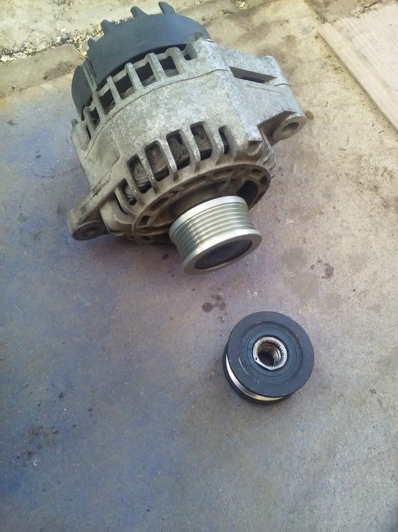

Tak pomalutku robię swojego klekota, dziś zabrałem się za wymianę sprzęgła alternatora. Jestem po wymianie rozrządu z którego też dochodziły niepokojące dźwięki, żywot kończył napinacz i był słyszalny chrobot z okolic obudowy rozrządu. Po wymianie zostało piszczenie i inne drażniące odgłosy, przy składaniu rozrządu łożysko/sprzęgło alternatora stało nieruchomo. Dziś po wymianie paska Conti i sprzęgiełka INA, autko chodzi jak zegarek, dawno nie słyszałem tego prawidłowego dźwięku :)
1. Zabrałem się od odłączenia AKU.
2. Odkręciłem prawe koło i całą obudowę filtra powietrza.
3. Kluczem 15 poluzowałem napinacz w prawym kierunku (zakręcanie) i zdjąłem pasek z alternatora.
4. Odkręciłem dolną śrubę altka i poluzowałem górną, odsunąłem w stronę kabiny i demontowałem kabel + klucz 13 i wzbudzenie klucz 8, najlepiej małą grzechotką i śrubokrętem z długimi nasadkami.
5. Wyciągnięcie alternatora, gimnastyka siedział jak zły, też trzeba pamiętać o wszelkich czujnikach, wiązkach, wtyczkach i kabelkach żeby nie urwać.
6. Wyjęty, no i kombinacja którędy wyjdzie, i kaplica :( koniec końców zabrałem się za zdjęcie/odkręcenie uchwytu z wtyczką i przewodami od strony lewej u góry rozrządu, dwie małe śrubki na gwiazdkową nasadkę E10 chyba xd.
7. Altek wyszedł górą, tu polecam filmik z YT, dzięki którym cały czas się człowiek uczy:
8. No i wreszcie wymienione i reszta w odwrotnej kolejności.
Przy 9 minucie jest patent jak odkręcić, mi się udało, zapodajcie tam jakiegoś WD40 wcześniej, wcale nie trzeba i chyba nawet nie wolno na pneumacie tego robić, pamiętajmy że są tam jeszcze inne łożyska itp.
Robiłem to na kanale, skakałem góra i dół, dziś wiem że podnośnik to jest to czego mi brak, ale byłoby przesadą zakup tego do amatorskich napraw weekendowych :)
Nie obyło się bez przekleństw i papierosów ale koniec końców sukces i satysfakcja. Polecam zestaw do demontażu sprzęgieł alternatora z alle** za 60zł mała skrzyneczka z 13 elementami, fajny komplet i pasuje do innych modeli alternatorów.
