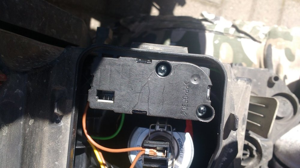

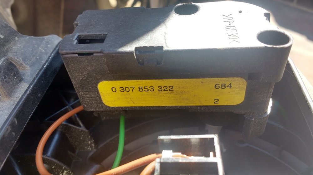

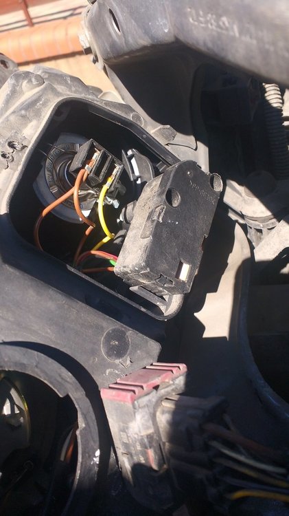

Gość Opublikowano 16 Kwietnia 2019 Udostępnij Opublikowano 16 Kwietnia 2019 Czesć chcę kupić refletory valeo zwykly (nie soczewka) do corsy c 2006 Czy bedzie pasować silniczek regulacji z starej lampy ? nie wiem co to za lampy. ponizej foty   Cytuj Odnośnik do komentarza https://forum.opel24.com/topic/86189-silniczek-reflektora/ Udostępnij na innych stronach Więcej opcji udostępniania...
topiq Opublikowano 17 Kwietnia 2019 Udostępnij Opublikowano 17 Kwietnia 2019 Do Valeo masz numer katalogowy tutaj https://opel.7zap.com/pl/car/x01/p/8/4-1/. Ja do swoich nowych Valeo dokupiłem używane silniczki i śmigało. Warto końce, które wskakują w plastik w reflektorze przesmarować delikatnie białym smarem stałym. I najlepiej to zrobić na stole, bo po założeniu to katorga. Mi na początku nie wskoczyły do końca i później się męczyłem. U mnie oryginalnie były typu Bosch też bez soczewek i silniczki już w obydwu padły, a w jednym tylko na jedną pozycję wjeżdżał. Były zabudowane w reflektorze na stałe. Trzeba by porównać numery katalogowe tych co masz i tych do Valeo i porównać. Ale na moje oko to się różnią, bo Valeo są wkręcane w obudowę a te są przykręcane na dwie śrubki.   Cytuj Odnośnik do komentarza https://forum.opel24.com/topic/86189-silniczek-reflektora/#findComment-705591 Udostępnij na innych stronach Więcej opcji udostępniania...

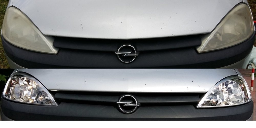

topiq Opublikowano 18 Kwietnia 2019 Udostępnij Opublikowano 18 Kwietnia 2019 Oryginał Valeo, lampy nówki ale przeleżały w magazynie chyba dość długo, bo pudełka były już co nieco wyblakłe. Najważniejsze, że były dobrze zapakowane i nie było na nich nawet drobinki kurzu. Rzadko się trafia taka okazja więc brałem od razu, bo moje były już tak wypalone i mleczne, że światło ledwo wydobywało się ze środka. Do tego co pół roku upalała się oprawka żarówki mijania. Taka wada fabryczna lamp AL i niewymienialne bez rozcinania obudowy silniczki. Mam je jeszcze w piwnicy do ćwiczenia polerowania lamp. Jak zepsuję to nie będzie żal   Cytuj Odnośnik do komentarza https://forum.opel24.com/topic/86189-silniczek-reflektora/#findComment-705667 Udostępnij na innych stronach Więcej opcji udostępniania...
