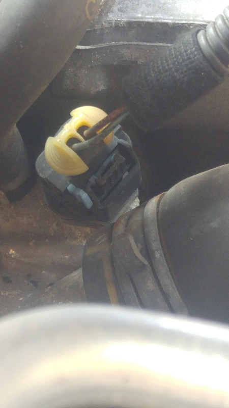

Gość Signal.600 Opublikowano 31 Sierpnia 2019 Udostępnij Opublikowano 31 Sierpnia 2019 Witm znow. Bylem u mechanika znajomego udalo mi sie wcisnac na diagnoze jego komputerem. Stwierdzil walniety czujnik temp. silnika. I kazal go wymienic. Nigdy sie nie bawilem w to Znalazlem go lecz jak go odpiac boje sie ze cos polame. Tam jest taka jak by blokada niebieska ja trzeba przesunac czy wystarczy nacisnac na czarmlny zatrzask po prawej i wyjdzie? Bo probowalem i ciezko. Dorzucam foto. Klik   Cytuj Odnośnik do komentarza https://forum.opel24.com/topic/87404-zalaczanie-sie-wentylatora/#findComment-710692 Udostępnij na innych stronach Więcej opcji udostępniania...
Gość Wojtek Opublikowano 31 Sierpnia 2019 Udostępnij Opublikowano 31 Sierpnia 2019 Trzeba tą blokadę wysunąć.   Cytuj Odnośnik do komentarza https://forum.opel24.com/topic/87404-zalaczanie-sie-wentylatora/#findComment-710702 Udostępnij na innych stronach Więcej opcji udostępniania...
Gość Signal.600 Opublikowano 2 Września 2019 Udostępnij Opublikowano 2 Września 2019 Tak jak przeczuwalem ze ulame tak ulamalem i teraz wtyczka nie robi KLIK, teraz wtyczka z wiazka do wymiany czy sama wtyczke mozna gdzies dokupic?   Cytuj Odnośnik do komentarza https://forum.opel24.com/topic/87404-zalaczanie-sie-wentylatora/#findComment-710814 Udostępnij na innych stronach Więcej opcji udostępniania...
Gość deodekabokat Opublikowano 2 Września 2019 Udostępnij Opublikowano 2 Września 2019 Nie dygaj ona nie spadnie. Radzę nie ciąć instalacji wymieniając wtyczkę. Będzie siedzieć i bez klikania. Też już takich kilka mam w samochodzie.   Cytuj Odnośnik do komentarza https://forum.opel24.com/topic/87404-zalaczanie-sie-wentylatora/#findComment-710815 Udostępnij na innych stronach Więcej opcji udostępniania...
Gość Signal.600 Opublikowano 2 Września 2019 Udostępnij Opublikowano 2 Września 2019 Ale ona po nalozeniu jak by sprezynkuje i lekko odchodzi ku gorze. Wydaje mi sie ze w ogole nie ma trzymania. Cytuj Odnośnik do komentarza https://forum.opel24.com/topic/87404-zalaczanie-sie-wentylatora/#findComment-710816 Udostępnij na innych stronach Więcej opcji udostępniania...
