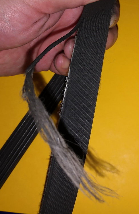

Dodam jeszcze, że o pasek osprzętu trzeba dbać, już niejeden silnik poszedł na złom przez ten pasek - jak zacznie się rozwarstwiać, to potrafi się wkręcić w rozrząd.....
Tak jak pisałem... tak też zrobiłem :)
Pasek został parę min. temu wymieniony. Zdjęcia zdjętego zamieszczam do celów poglądowych :P
Napinacz, koła ok.
Bardzo dziękuję koledze za na kierunkowanie, bo zapewne musiałoby się skończyć na diagnostyce silnika, bo nikomu nic nie przychodziło do głowy :)
Pozdrawiam!

19 minut temu, ja37 napisał:
Ostatni gwizdek był, miałeś duuuużo szczęścia.
Tak się zastanawiam od jakiego czasu dochodziło do degradacji paska.
- z oczywistych wniosków można stwierdzić, że nie stało się to z dnia na dzień :)
Nauczka na przyszłość, aby nie zapominać również o pasku klinowym.
https://forum.opel24.com/topic/87431-vc-32-dziwny-d%C5%BAwi%C4%99k-przy-wciskaniu-gazu/page/2/#findComment-710841
Zajrzyj do niego za miesiąc, tak profilaktycznie, bo może któreś kółko go rwie.
