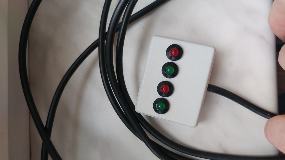

Gość Andrzej_90 Opublikowano 8 Października 2019 Udostępnij Opublikowano 8 Października 2019 (edytowane) Zanim zmienię sterownik dla świętego spokoju zainstaluję takie coś w środku. Podczas odpalania będą świecić na przemian diody będę wiedział bynajmniej gdzie wina leży podczas odpalania czy po stronie sterownika czy jednak nie. W dniu 28.09.2019 o 19:20, ja37 napisał: Nie jestem elektronikiem, nie wiem, jak sprawdzić sterownik. Ja bym wziął od kumpla działający i sprawdził. Nie mam nikogo co śmiga Corsa. Teraz zauważyłem że na zimnym już jest ok a na ciepłym jest szarpanie jak zgasze silnik i po chwili go odpalę. Edytowane 8 Października 2019 przez Andrzej_90   Cytuj Odnośnik do komentarza https://forum.opel24.com/topic/87668-corsa-c-wypadanie-zap%C5%82onu/#findComment-712142 Udostępnij na innych stronach Więcej opcji udostępniania...
ja37 Opublikowano 8 Października 2019 Udostępnij Opublikowano 8 Października 2019 Meriva a powinna mieć taki motor też. Ale jaki, to tylko Ty wiesz. Ja tylko wiem, że są 4 cylindry.   Cytuj Odnośnik do komentarza https://forum.opel24.com/topic/87668-corsa-c-wypadanie-zap%C5%82onu/#findComment-712148 Udostępnij na innych stronach Więcej opcji udostępniania...
Gość Andrzej_90 Opublikowano 8 Października 2019 Udostępnij Opublikowano 8 Października 2019 A przepraszam nie napisałem, 1.2 xe silnik Cytuj Odnośnik do komentarza https://forum.opel24.com/topic/87668-corsa-c-wypadanie-zap%C5%82onu/#findComment-712150 Udostępnij na innych stronach Więcej opcji udostępniania...
