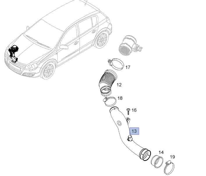

Gość Blue66 Opublikowano 30 Września 2019 Udostępnij Opublikowano 30 Września 2019 (edytowane) No i wszystko jasne uszczelnienie muszli do wymiany. Jeszcze jedno pytanko gdzie ten oring sie miesci? Czy chodzi o nr14 na rys. Edytowane 30 Września 2019 przez Blue66   Cytuj Odnośnik do komentarza Udostępnij na innych stronach Więcej opcji udostępniania...
wesol Opublikowano 30 Września 2019 Udostępnij Opublikowano 30 Września 2019 Żadne bz tych. Pod muszlą aluminiowa turbiny.   Cytuj Odnośnik do komentarza Udostępnij na innych stronach Więcej opcji udostępniania...
