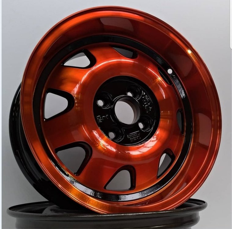

Gość Hala1987 Opublikowano 1 Listopada 2019 Udostępnij Opublikowano 1 Listopada 2019 (edytowane) https://www.instagram.com/p/BouGH1pH5-3/?igshid=mh9jkn904kv9 Witam! Przygarnąłem za free jakiś czas temu fele z Golfa 2 gti ATS CUP 7jx15 et 20. A ze pracuje w renowacji felg to sobie je odnowiłem. Pierscienie centrujace sa. Pytanie moje brzmi czy ktos juz zakladal do swojej Asterki G felgi o takim rozmiarze. Jesli tak to na jakich oponach jezdzila? Pozdrawiam i dziekuje za ewentualne informacje Edytowane 1 Listopada 2019 przez Hala1987   Cytuj Odnośnik do komentarza Udostępnij na innych stronach Więcej opcji udostępniania...
ja37 Opublikowano 1 Listopada 2019 Udostępnij Opublikowano 1 Listopada 2019 (edytowane) Polerowane takie zajebiście wyglądają z naciągiem. Nie wiem, czy ET nie za małe - przymierzałeś? PS Czemu tak daleko mieszkasz? Edytowane 1 Listopada 2019 przez ja37   Cytuj Odnośnik do komentarza Udostępnij na innych stronach Więcej opcji udostępniania...
Gość Hala1987 Opublikowano 1 Listopada 2019 Udostępnij Opublikowano 1 Listopada 2019 ja swoje najpierw toczylem na tokarce cnc a potem pomalowalem cukierkowym pomaranczem. Jesli chodzi o rozstaw to takie sie trafily i juz 33 minuty temu, Hala1987 napisał: https://www.instagram.com/p/BouGH1pH5-3/?igshid=mh9jkn904kv9 Witam! Przygarnąłem za free jakiś czas temu fele z Golfa 2 gti ATS CUP 7jx15 et 20. A ze pracuje w renowacji felg to sobie je odnowiłem. Pierscienie centrujace sa. Pytanie moje brzmi czy ktos juz zakladal do swojej Asterki G felgi o takim rozmiarze. Jesli tak to na jakich oponach jezdzila? Pozdrawiam i dziekuje za ewentualne informacje   Cytuj Odnośnik do komentarza Udostępnij na innych stronach Więcej opcji udostępniania...
ja37 Opublikowano 1 Listopada 2019 Udostępnij Opublikowano 1 Listopada 2019 (edytowane) Po mojemu wychodzi, że srogi dystans będzie potrzebny, może nawet 25mm. Lepiej sprzedaj. Ja w corsie miałem ET 35 i o gwint mi tarło, musiałem dać dystans 10mm. Edytowane 1 Listopada 2019 przez ja37   Cytuj Odnośnik do komentarza Udostępnij na innych stronach Więcej opcji udostępniania...
Gość Hala1987 Opublikowano 1 Listopada 2019 Udostępnij Opublikowano 1 Listopada 2019 Dzieki za podpowiedz. Jeszce bede ogarnial temat. Zobacze jeszce jak lezy na aucie na sucho. Jak sie nie da to sprzedam.   Cytuj Odnośnik do komentarza Udostępnij na innych stronach Więcej opcji udostępniania...
