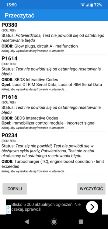

Gość sebste Opublikowano 7 Listopada 2019 Udostępnij Opublikowano 7 Listopada 2019 Dzięki Admin, rozwinięcie tych błędów też znalazłem, ale teraz jak dojść do tego dlaczego nie odpala !? Skasowałem błędy i za każdym razem wskakują powrotem te same. Na tej podstawie inny użytkownik Astry twierdzi, że mam uszkodzonego CIM i dlatego nie odpala. Znowu inna osoba mówi o czujniku wałku korbowym, choć w błędach nigdzie go nie ma. Poradzisz coś więcej jak do tego się zabrać ?? Czy jechać do elektryka czy może jednak zwykły mechanik najpierw ?? A może jednak jestem wstanie dojść do tego sam !? - gdzieś na waszym forum przeczytałem, że wina może byćteż słabego aku, że kręci ale mimo to za mała moc jest by odpalił !?   Cytuj Odnośnik do komentarza https://forum.opel24.com/topic/88091-diesel-17-nie-odpala-dzia%C5%82a-na-plaku/#findComment-713669 Udostępnij na innych stronach Więcej opcji udostępniania...
adam1954 Opublikowano 7 Listopada 2019 Udostępnij Opublikowano 7 Listopada 2019 Pomierz aku . 1614 i 1616 mogą swiadczyc o CIM. ( to już lepiej dobry elektryk) https://www.auto-krak.pl/auto-krak/naprawa-cim-astra-h-zafira-b/ Świece żarowe ? Dużo jest już na forum pisane o nich . Jak sprawdzić itp. Wpisz w wyszukiwarkę i poczytaj.   Cytuj Odnośnik do komentarza https://forum.opel24.com/topic/88091-diesel-17-nie-odpala-dzia%C5%82a-na-plaku/#findComment-713670 Udostępnij na innych stronach Więcej opcji udostępniania...
Gość sebste Opublikowano 7 Listopada 2019 Udostępnij Opublikowano 7 Listopada 2019 po usunięciu błędów pokazuje coś takiego: nie rozumiem tylko co tzn. test nie powiódł się od ostatniego resetowania błędu. tylko martwi mnie to, że tak naprawdę żaden z tych błędów chyba nie świadczy o tym, że rozrusznik kręci a silnik nie odpala... bo czy CIM może powodować nie odpalanie ?? podejrzewam, że jeśli tak to wcale nie powinien kręcić rozrusznikiem...   Cytuj Odnośnik do komentarza https://forum.opel24.com/topic/88091-diesel-17-nie-odpala-dzia%C5%82a-na-plaku/#findComment-713671 Udostępnij na innych stronach Więcej opcji udostępniania...
adam1954 Opublikowano 7 Listopada 2019 Udostępnij Opublikowano 7 Listopada 2019 Też nie wiem Ale może to być test programu diagnostycznego. Nie powiódł się i program wyrzucił błąd.   Cytuj Odnośnik do komentarza https://forum.opel24.com/topic/88091-diesel-17-nie-odpala-dzia%C5%82a-na-plaku/#findComment-713673 Udostępnij na innych stronach Więcej opcji udostępniania...
