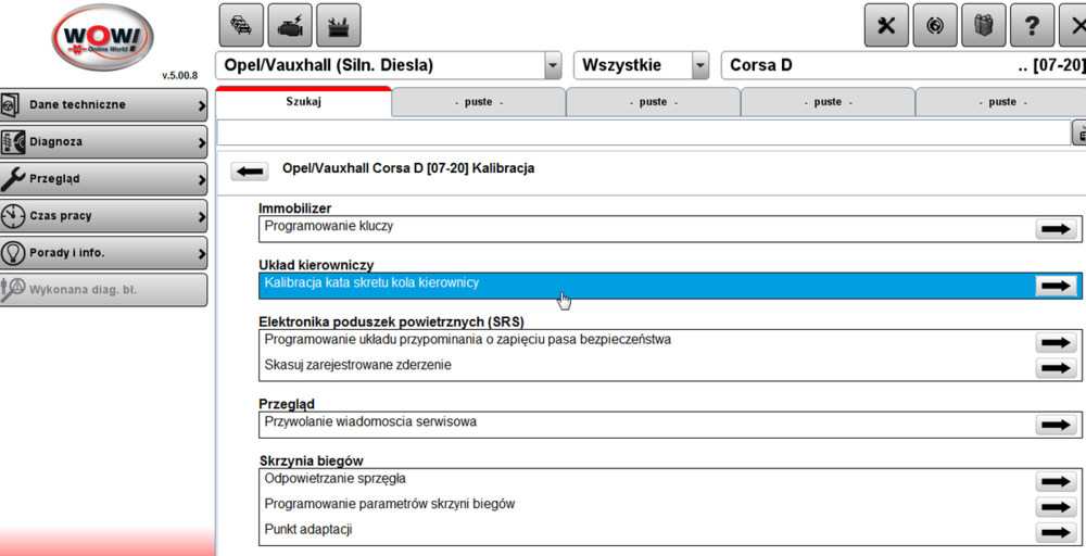

Może przeczytaj ten wątek: https://forum.opel24.com/topic/85995-problem-z-czujnikiem-kąta-skrętu/?tab=comments#comment-704737 co do sposobu składania. A oprogramowanie przypuszczam, że jak ma w maxiecu obsługę opli, to powinna być możliwość... u mnie jest możliwość kalibracji w programie ogólnodiagnostycznym  Wow Snooper (DS150)
ale wpisz w forumową wyszukiwarkę o czujniku kąta skrętu, bo jest sporo przydatnych wątków w temacie, no i spróbuj skalibrować bez komputera (odłączenie aku na kilka minut, podłączenie, kluczyk w pozycję zapłon bez odpalania i kręcenie kierownicą na maxa w jedną stronę, na maxa w drugą i powrót do prostych kół, trochę ciężko idzie, bo wspomaganie nie działa, ale idzie... i powinno być skalibrowane, jak jest wszystko złożone poprawnie. Choć warto byłoby sprawdzić na kompie, jakie błędy Ci się pojawiły.
