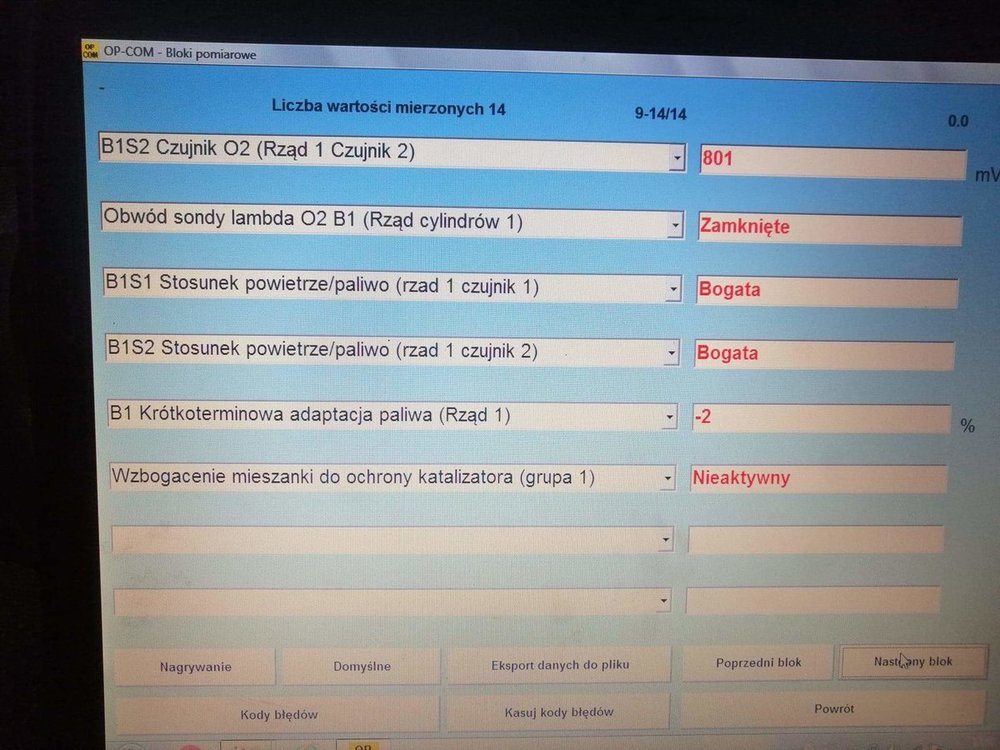

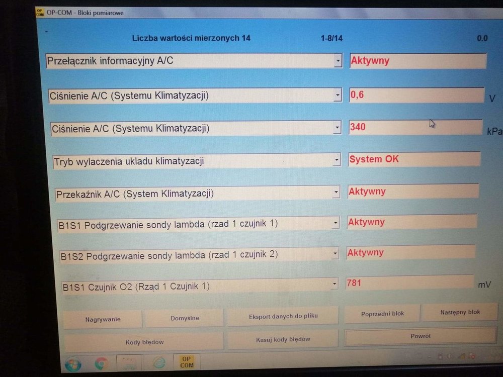

ArKos Opublikowano 3 Stycznia 2020 Udostępnij Opublikowano 3 Stycznia 2020 Na LPG dużo łatwiej mu będzie. Sprawdzić, jak pracują sondy na benzynie na rozgrzanym silniku - czy na bogato czy na biednie.   Cytuj Odnośnik do komentarza https://forum.opel24.com/topic/88607-astra-gtc-18-xer-lpg-problem-z-benzyna/#findComment-716397 Udostępnij na innych stronach Więcej opcji udostępniania...
Gość rusex Opublikowano 3 Stycznia 2020 Udostępnij Opublikowano 3 Stycznia 2020 (edytowane) Ale sondy jak sprawdzac? Na biegu jałowym i rozgrzanym silniku. Ok jutro podeślę parametry jak wyglądają. Dziękuję za szybką odpowiedź. Jutro od rana mam przynajmniej co szukac Edytowane 3 Stycznia 2020 przez rusex   Cytuj Odnośnik do komentarza https://forum.opel24.com/topic/88607-astra-gtc-18-xer-lpg-problem-z-benzyna/#findComment-716398 Udostępnij na innych stronach Więcej opcji udostępniania...

Gość rusex Opublikowano 3 Stycznia 2020 Udostępnij Opublikowano 3 Stycznia 2020 Mechanik 2 rozłożył ręce, więc sam chce dojść do rozwiązania. W opcomie podaję parametr sond czy dawka jest bogata czy biedna. Tu myślałem stwierdzić to. A odme myślałem sprawdzić odpinajac węża od przepustnicy. Czy dobrze myślę? Czy jednak zmierzyć napiecia na sondach?   Cytuj Odnośnik do komentarza https://forum.opel24.com/topic/88607-astra-gtc-18-xer-lpg-problem-z-benzyna/#findComment-716410 Udostępnij na innych stronach Więcej opcji udostępniania...
ArKos Opublikowano 3 Stycznia 2020 Udostępnij Opublikowano 3 Stycznia 2020 Diagnostyka sond OPCOMem nie polega na sprawdzaniu napięcia tylko odczycie ich charakterystyki pracy. Odma - jest pierdylion filmów czy artykułów o symptomach uszkodzenia. Cytuj Odnośnik do komentarza https://forum.opel24.com/topic/88607-astra-gtc-18-xer-lpg-problem-z-benzyna/#findComment-716411 Udostępnij na innych stronach Więcej opcji udostępniania...
