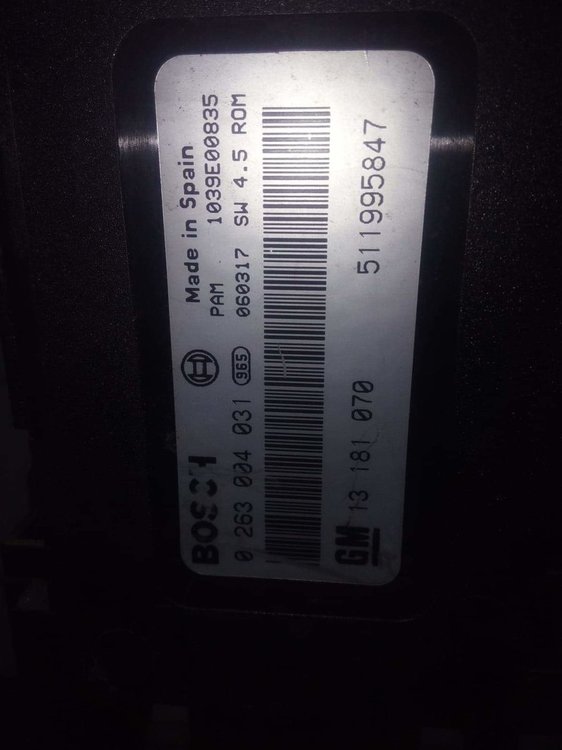

wkładam kluczyk - zegary martwe do zapłonu , pompa paliwowa bzyk, coś z tyłu z lewej strony pstryka (bosch 4.5 rom) co jakiś czas, brak reakcji rozrusznika, cofam kluczyk do pozycji 0 na ułamek sekundy zegary świecą.

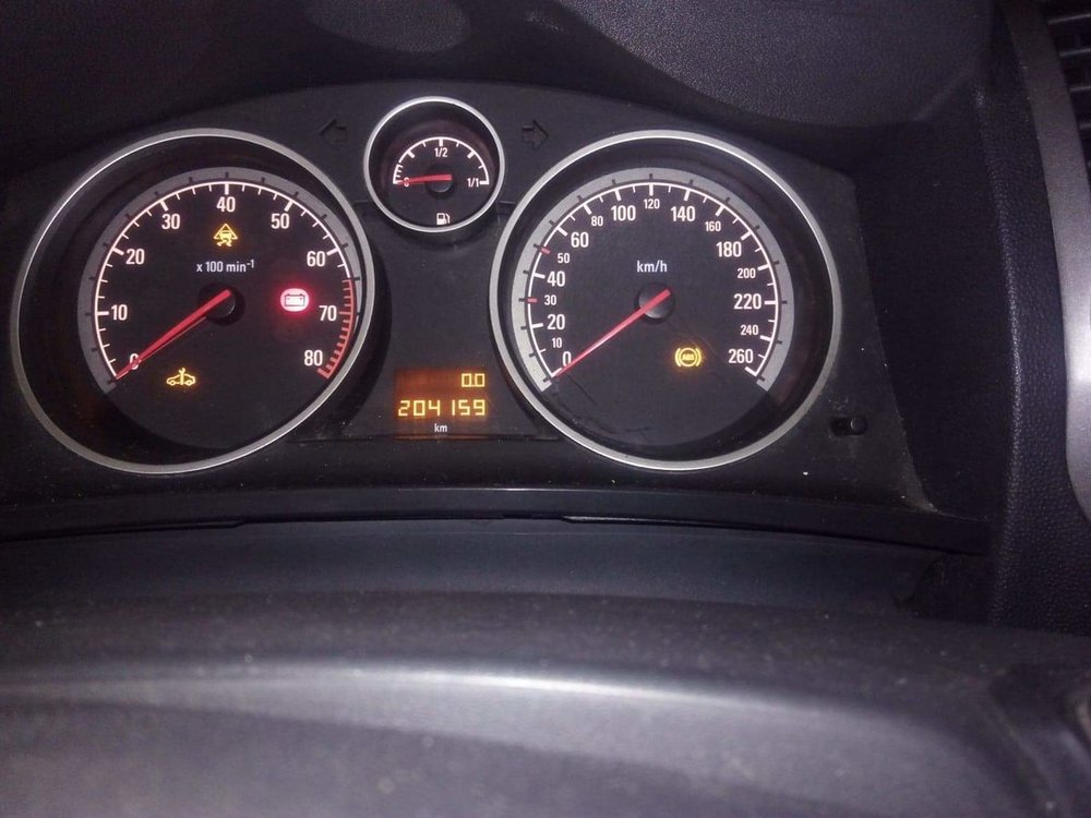

hej kolego - klemy dokręcone na zicher. Nie grzeją się. Próbowałem odpalic auto z kabli , z drugiego auta - zero reakcji.Wyjąłem baterię na 2 godziny, włożyłem z powrotem (leżała w aucie, z którego próbowałem odpalic kablami) odpalił od strzała, podczas krótkiej przejażdżki zrobiłem zdjęcia tego, co się pojawiło.
Podczas normalnej jazdy (światła, radio, grzanie, ładowarka telefonu) mam 14.1 ładowanie, zarówno przez TID- test mode jak i po kablach, akumulator ma na surowo 12.6 (bez zapłonu).
Bezpieczniki na froncie wymieniłem wszystkie.
Problem szalejących zegarów pojawił się kilka razy z przerwami czasowymi - szalały, jeździłem tydzień i było ok, przedwczoraj padal deszcz wieczorem, i nagle podczas jazdy zaczęła sie dyskoteka, dlatego myślę,że coś z prądem.
ELM zabawka, wiadomo - tym kasuje lambda 2 - w 3 aucie mam i lecą kkmy bez problemu, czasem zniknie na tydzień ,czasem na kilka godzin.trzeba w końcu 2 wymienić, ale na razie nie pali a cale auto powymieniałem dookoła:)
Było podpinane : DELPHI coś tam oraz SPDG Prog - radno delphi u kolega 1 zadziałał, ale nie do końca dojrzałem błędy, bo szybko sie uwijał, padał deszcz,30aut na placu - na moje podglądanie coś z transponderem się pokazało i chyba jakieś u1300.. coś / tak mi się wydaje, oraz informacje o szynie Can oraz abs - czujnik za duża prędkość stała coś takiego. Próbując podpiiąć się u kolegi 2 nie było możliwości komunikacji na szynie CAN. podpinając się elmem + torque pro wywalilo ROR fault code, RXE fault code

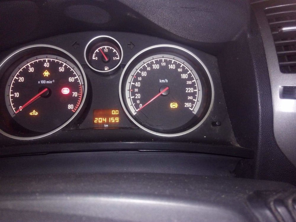

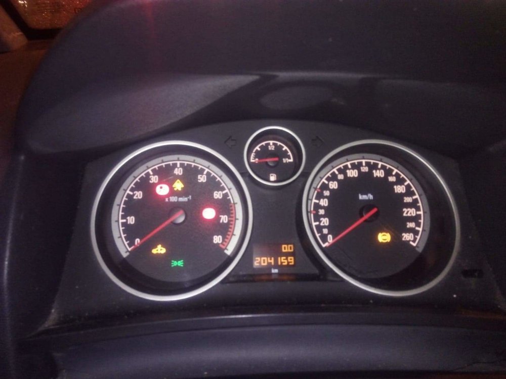

podczas jazdy, potem postoju zegary prezentowały się tak : zdjęce zafira 1 występowało podczas jazdy, przejechałem tak 10km , zgasiłem auto (odborniki prądu, oświetlenie pojazdu, wszystko działa), występowały naprzemiennie zjawiska jak na zdjęciach 2-3 i nie mogłem ponownie odpalić auta, słyszałem cyk- z prawego tyłu, zdjęcie zafira 4 - występował on też wcześniej,  tego dnia (wczoraj) , ale po włożeniu akumulatora po 2 godzinach działał z powrotem....zwariuję Panowie, deszczyk pada , pieniążki uciekają, stoję, nie zarabiam...
aaa - wspomniane ładowanie 13.6 - miało miejsce przy załączeniu wszystkich możliwych odbiorników prądu ( otwarta klapa tył, zapalniczka front ładowanie tel , włączone radio, awaryjne, długie, klimatyzacjia, ogrzewanie szyb/lusterek, taksometr , kogut taxi) akumulator wykluczyłem , bo z tego samego akumulatora odpalił od strzała jak włożyłem baterię po 2 godzinach, natomiast wcześniej odpalić nie chciał, jak z drugiego auta po kablach prąd dawaliśmy, w momencie regularnej jazdy z klientem ( radio, kogut, taksometr, światła drogowe, ładowarka) ładowanie 14

czy ecu można podmieniać? ja zafira 06 xep, brat astra h 05 , komputer zafira komputery w obu modelach mają kod da40004 czy coś takiego, różnią się kodem pod spodem, drugim, myślałem,żeby prezłożyć jego ecu, ale nie chcę namieszać nic
