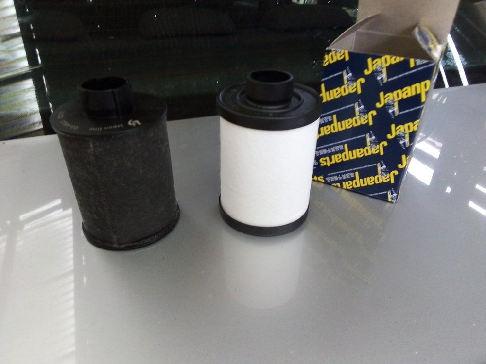

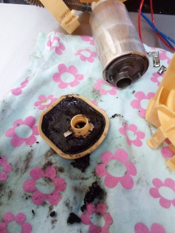

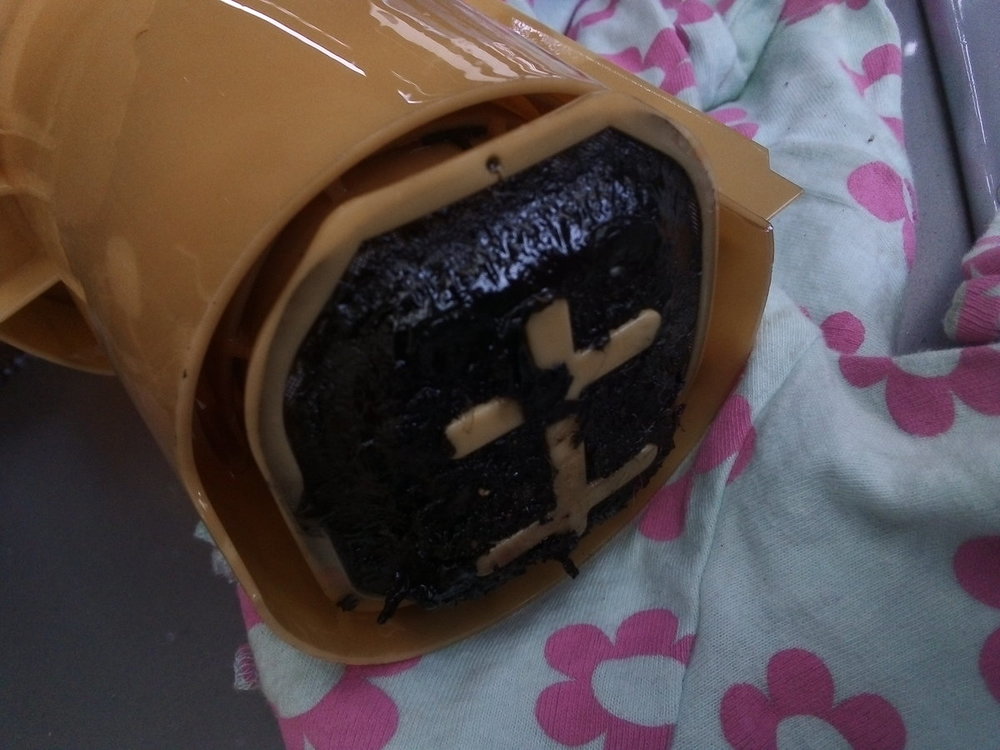

Jaki jest kod błędu dotyczy szyny paliwowej czy elektrozaworu? Miałem obydwa i sitko na pompie w baku zalepione, że ledwo co przechodziło paliwo. Przytkany też był filtr paliwa. Pompa w baku znacznie głośniej pracowała. Warto też sprawdzić powrót przy baku czy paliwo leci. U mnie po wyczyszczeniu sitka przy pompie w baku i wymianie filtra paliwa wszystko wróciło do normy. Dodałem specyfik do czyszczenia wtrysków i układu paliwowego na cały bak paliwa i auto jeździ dalej na tej samej pompie.
