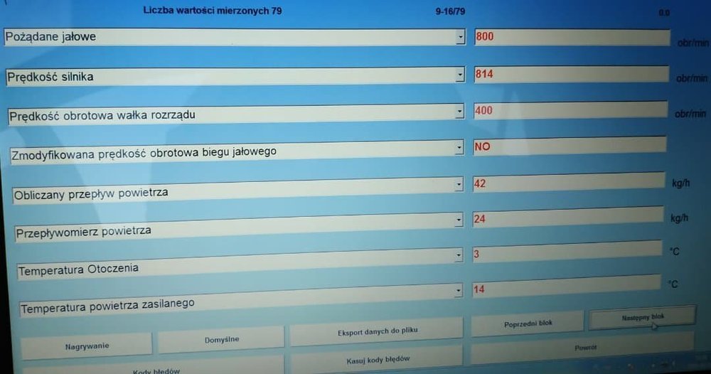

Gość hybris2601 Opublikowano 29 Marca 2020 Udostępnij Opublikowano 29 Marca 2020 Witam.Mam nietypowe pytanie i nie mam siły jeździć już po mechanikach czy diagnostykach komputerowych , a i tak narazie nikt nie doszedł do tego co może dolegać samochodowi. Mianowicie posiadam Astrę H kombi 2006 rok 1.9 CDTI 120km 8V. Od razu dodam , że auto nie ma klap wirowych , DPF jest usunięty fizycznie i z ECU, EGR wyłączony i zaślepiony, turbina nowa przejechane na niej tysiąc km , N75 nowy, pierścienie na tłokach też nowe stare były zapieczone wszystko ma po tysiącu km. Problem polega na tym , że auto nagle traci moc bez reguły czy to 2km w trasie czy 20km nagle nie chce ciągnąć ogranicza obroty do 2100 obrotów , nie słychać wtedy zbytnio turbo co najgorsze nie wywala żadnego błędu. Czasami wystarczy zjechać na pobocze chwilę poczekać na odpalonym samochodzie i moc wraca ale też na kilka kilometrow. Najczęściej i najszybciej pomaga zgaszenie auta ale i czasami trzeba je odpalić z 10 razy by wszystko wróciło do normy. Z diagnostyki dowiedziałem się , że jak turbo działa i nie straci nagle mocy ładuje normalnie tak samo układ paliwowy , a raczej pompa paliwa daje też odpowiednie ciśnienie na biegu jałowym jak i podczas jazdy. Dodam , że gdy auto straci moc na postoju też nie da się przygazować bo tylko do 2tys obrotów co dziwne jak przetrzymam na takich obrotach chwilę to zaczynają wzrastać do 3tys ale ten wzrost trwa jakieś 10sekund jak nie dłużej.Ogólnie każdy rozkłada ręce tak samo magicy od komputera jedynie stawiali na EGR ale on wyłączony i zaślepiony i jeszcze obstawiali przepustnice ale zdaje się , że działa prawidłowo mam wyczyszczona.Pozdrawiam i proszę o pomoc jakąkolwiek,PS. Węże od turbo sprawdzone szczelne tak samo wąż do vacum.Przepływomierz mam też na podmiankę kupiony (uzywany), objawy takie same.Zakupiłem jednak op com i spisałem parametry na biegu jałowym podam je nizej moze ktoś pomoże z nich coś wywnioskować albo doradzić co sprawdzić jeszcze op comem.Dane z bloków pomiarowych: w czasie postoju na biegu jałowymNapięcie akumulatora,14.0 VStatus zapłonu,Zał 12VPrzekaźnik rozrusznika, nieaktywnyPrzekaźnik pompy paliwa, AktywnyPedal przyspieszania w pozycji biegu jalowego,AktywnyCzujnik 1 APP (Pozycji pedalu gazu),0.96 VCzujnik 2 APP (Pozycji pedalu gazu),0.47 VWartosc kalkulowana pozycji pedalu gazu,0 %Pożądane jałowe,800 obr/minPrędkość silnika,802 obr/minPrędkość obrotowa wałka rozrządu,375 obr/minZmodyfikowana prędkość obrotowa biegu jałowego,NOObliczany przepływ powietrza,41 kg/hPrzepływomierz powietrza,47 kg/hTemperatura Otoczenia,5 °CTemperatura powietrza zasilanego,17 °CTemperatura powietrza zasilanego,3.44 VTemperatura cieczy chłodzącej,52 °CTemperatura cieczy chłodzącej,2.46 VB1S1 Temperatura nagrzewnicy sondy lambda,756 °CB1S1 Nagrzewnica sondy lambda zasilana prądem PWM (modulacja szerok. impulsu),0 %B1S1 Czujnik O2 (Rząd 1 Czujnik 1),-5 mVCiśnienie atmosferyczne,100 kPaCiśnienie atmosferyczne,3.93 Vżądanie ciśnienia ładowania,120 kPaCiśniemnie ładowania,96 kPaCiśniemnie ładowania,1.54 VZawór elektromagnetyczny stosunku pul- sów ciśnienia ładowania,75 %Zlecona pozycja EGR (Recyrkulacja Spalin),100 %Stosunek impulsów EGR (Recyrkulacja Gazu Wydechowego),4 %Stosunek pulsów zaworu elektromagnetycz nego regulacji poziomu zawirowania,5 %Sygnał serwo PWM położenia przepustnicy,0 %Wymagane ciśnienie szyny paliw. Common Rail,27.00 MPaCommon Rail ciśnienie paliwa,27.91 MPaCommon Rail ciśnienie paliwa,1.11 VSygnał PWM elektrozaworu sterowania ciśnienia w szynie paliwowej,27 %Prąd elektrozaworu sterowania ciśnienia w szynie paliwowej,0.80 aElektrozawór odmierzania paliwa PWM,35 %Prąd elektrozaworu odmierzania paliwa,1.39 %Temperatura paliwa,15 °CTemperatura paliwa,3.53 VCiśnienie A/C (Systemu Klimatyzacji),90 kPaCiśnienie A/C (Systemu Klimatyzacji),0.2 VPrędkość pojazdu,0 km/hPrzyspieszenie pojazdu,0.0 m/ s2Moment obrotowy silnika,21 NmKontrola momentu obrotowego,NieaktywnyWymagany moment obrotowy (ukl. przeciwposlizg. TC),0 NmLampka kontrolna wadliwego dzialania (MI),WyłSerwisowa lampka kontrolna (SVS),WyłPrzekaźnik czasu wstępnego ogrzewania,Nieaktywne 12VLampka kontrolna czasu żarzenia,Wył 12VPrzekaźnik diagnozy czasu nagrzewania wstępnego,nieaktywny   Cytuj Odnośnik do komentarza Udostępnij na innych stronach Więcej opcji udostępniania...
bogoes Opublikowano 29 Marca 2020 Udostępnij Opublikowano 29 Marca 2020 Jak dla mnie, to parametry na biegu jałowym niewiele mówią, musiałbyś zrobić odczyty w czasie "ostrej" jazdy (wduszony na maxa pedał gazu), w czasie wystąpienia blokady obrotów itd. pewnie wtedy coś więcej będzie widać... jedno co na bank widać, to to, że nie masz czynnika w klimatyzacji, a idzie na lato. A Twoje parametry porównałem z moją corsiną A13DTC (choć to pewnie nie jest to samo, silnik dużo mniejszy) i generalnie parametry biegu jałowego mam porównywalne. Na biegu jałowym mam dużo mniejszy przepływ powietrza, u Ciebie 47kg/h u mnie ok. 17kg/h (a w czasie jazdy z prędkością 125km/h ok. 150-160kg/h), podobnie elektrozawór odmierzania paliwa, u Ciebie 35%, u mnie 16%. Choć ja mam pomiary z lata, więc może też to ma wpływ na parametry (inna temp. powietrza, paliwa, itd.) Ale większość parametrów porównywalna, choć jak pisałem, pomiary na biegu jałowym niewiele mówią... i jakoś trudno uwierzyć, że takie zachowanie Twojej asterki nie powoduje zapisanie błędów.   Cytuj Odnośnik do komentarza Udostępnij na innych stronach Więcej opcji udostępniania...

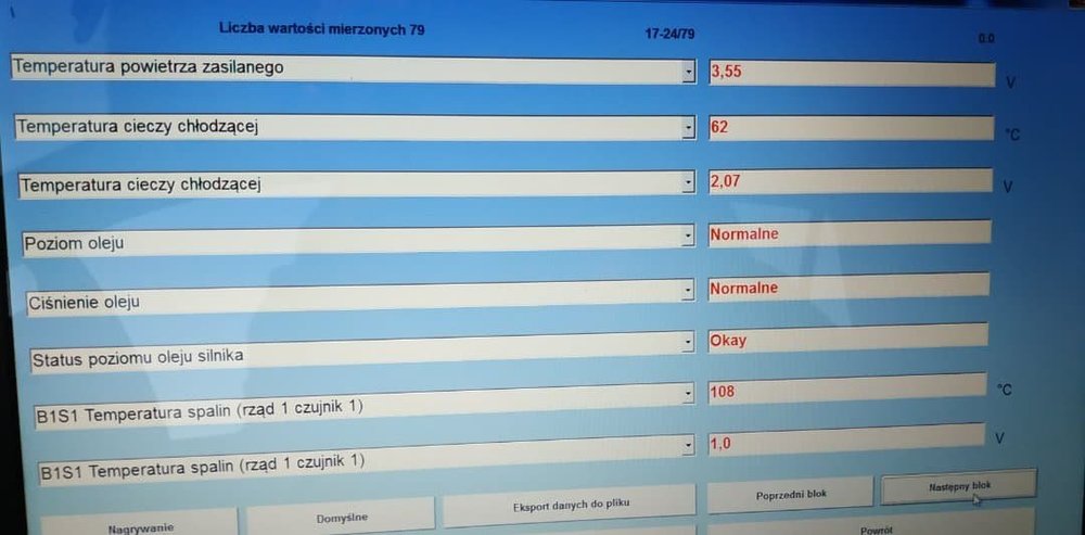

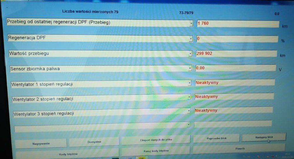

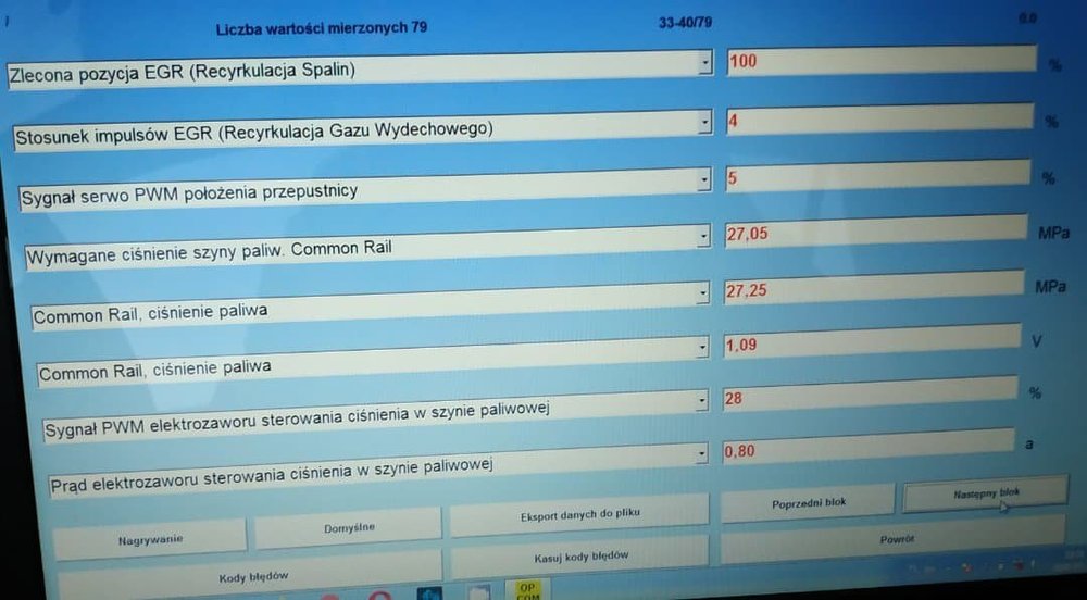

Gość hybris2601 Opublikowano 30 Marca 2020 Udostępnij Opublikowano 30 Marca 2020 Nanoszę poprawkę biegu jałowego nie do tego silnika sprawdziłem parametry mam z19dt , a nie z19dth (wrzucam zdjęcia). Oczywiście zaraz ruszam na pomiar podczas jazdy. Jedno co na pewno zauwazyłem inna wartość na przepływomierzu i paliwo ma -40 stopni.   Cytuj Odnośnik do komentarza Udostępnij na innych stronach Więcej opcji udostępniania...

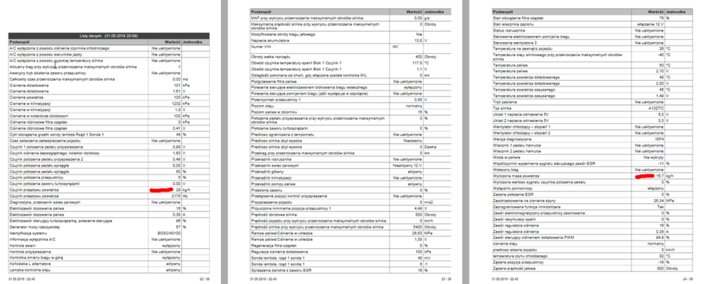

bogoes Opublikowano 31 Marca 2020 Udostępnij Opublikowano 31 Marca 2020 No dla mnie (raczej laika, który uczy się na błędach innych) trudno ocenić ten cały filmik... troszkę wg mnie duży rozrzut dawek na poszczególnych cylindrach, no ale najbardziej mnie dziwi taka duża różnica w mierzonym i wyliczonym przepływie powietrza, może warto sprawdzić szczelność węży, wymienić filtra powietrza (może pomoże- nie zaszkodzi) ... Przegrzebałem swoje archiwa i znalazłem zamrożone odczyty z jazdy (z 2018r.), wprawdzie nie z opcoma tylko z wow_snooper, ale zaznaczyłem przepływ powietrza na czerwono (są oddalone w tabelce) i u mnie nie licząc biegu jałowego (choć tu akurat mam wyższy niż wyliczony, a u Ciebie zawsze za mały) są bardzo zbliżone do siebie, zresztą popatrz sam, masz pomiary z biegu jałowego, z jazdy: 90km/h, 100km/h, 124km/h. bieg jałowy na ciepłym silniku 90km/h 100km/h 124km/h   Cytuj Odnośnik do komentarza Udostępnij na innych stronach Więcej opcji udostępniania...
